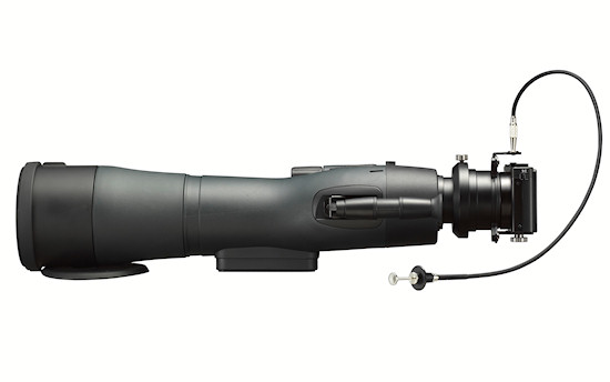

Typowy zestaw do digiscopingu – luneta z podpiętym aparatem za pośrednictwem adaptera Nikon FSB-8.

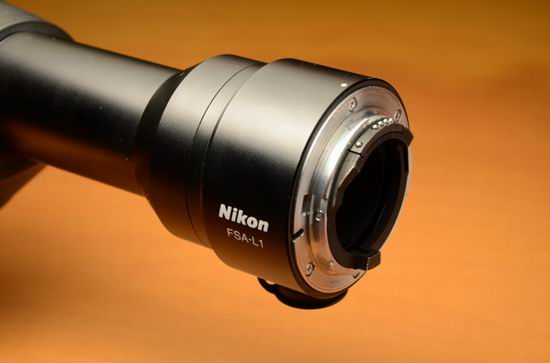

Adapter Nikon FSA-L1
Dla zorientowania się w fotograficznych możliwościach lunet porównajmy model Fieldscope 82ED z adapterem FSA-L1 do klasycznego „ptasiarskiego” teleobiektywu sprzed lat: Nikkora 800mm f/8 IF-ED. Luneta ma średnicę obiektywu 82 mm, teleobiektyw ma tylko nieco większą źrenicę wejściową 100 mm. Efektywna ogniskowa lunety Fieldscope 82ED po zamontowaniu FSA-L1 wynosi 1000 mm, co daje otwór względny f/13, a więc około 1.5 działki przysłony mniej niż i tak już dość ciemne tele. Oba instrumenty mają szkło ED i wewnętrzne ogniskowanie. „Osiemsetka” waży 3.3 kg, ma 46 cm długości i ogniskuje od 10 m. Luneta Fieldscope 82ED wraz z adapterem FSA-L1, przy dokładnie tej samej długości, waży połowę tego, co teleobiektyw, a ogniskuje z odległości poniżej 5 m! Zalety lunety to mniejsza masa, mniejsza minimalna odległość ogniskowania i możliwość zakupu nowej lunety i adaptera. Nie można też zapominać o oryginalnym zastosowaniu lunety czyli możliwości jej wykorzystania do najróżniejszych obserwacji. Wady to brak możliwości domykania przysłony (bo jej w lunecie po prostu nie ma) i mniejsza jasność obrazu.

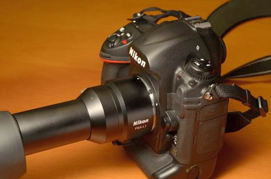

Nikon D3 i adapter Nikon FSA-L1
Adapter FSA-L1 może być łączony także z mniejszymi lunetami Fieldscope III / IIIED i takie połączenie daje ogniskową 800 mm przy tym samym otworze względnym f/13. Ta kombinacja ma jeszcze mniejszą masę i większe pole widzenia oraz jeszcze krótszą minimalną odległość fotografowania.

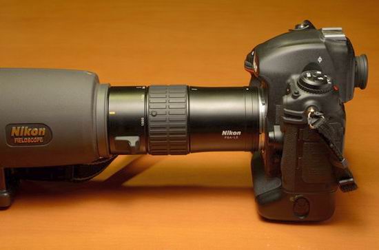

Nikon D3 i adapter Nikon FSA-L2

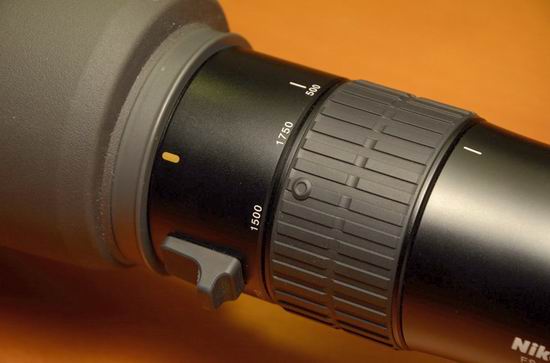

Cechą charakterystyczną adaptera FSA-L2 jest możliwość zmiany efektywnej ogniskowej. Na adapterze znajduje się pierścień ze skalą ogniskowych od 500 mm aż do 1750 mm. Ogniskowe te obowiązują przy użyciu większej z lunet, czyli 85 EDG. Podczas korzystania z lunety 65 EDG zakres osiągalnych ogniskowych zawiera się w równie imponującym przedziale od 400 mm do 1400 mm. Zmienna ogniskowa w digiscopingu to oczywiście duże ułatwienie, jeśli chodzi o kadrowanie, ale prawa optyki są nieubłagane i „wyciśnięcie” z obiektywu o średnicy 85 mm ogniskowej aż 1750 mm musi objawić się małą jasnością powierzchniową obrazu. Podczas zmiany ogniskowej, otwór względny waha się od całkiem obiecującego f/5.9 dla najkrótszej ogniskowej do słabiutkiego f/21 przy ogniskowej najdłuższej. Jak można się spodziewać, tak mały otwór względny w połączeniu z ekstremalnie długą ogniskową, stanowi ogromne utrudnienie przy ustawianiu ostrości. Przy tym otworze względnym, zielona kropka potwierdzająca ostrość obrazu w polu AF jest niestety bezradna.
Nikon Sport Optics wczoraj i dziś - część 7 - Digiscoping
Pierścień zmiany ogniskowej na adapterze FSA-L2
Ponieważ oba adaptery FSA posiadają swoje własne kontakty CPU, korpus jest informowany zarówno o ogniskowej jak i wartości otworu względnego. Bez problemu działają wszystkie rodzaje pomiaru światła oraz tryby ekspozycji M i A. Niestety adapter FSA-L2 nie został wyposażony w potencjometr w pierścieniu powiększenia, i bez względu na jego położenie, w EXIFie ogniskowa zawsze jest podawana jako 1000 mm, a otwór względny to f/13.

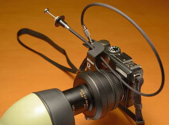

Digiscoping Coolpixami
Naturalna potrzeba, by obraz widziany okiem w lunecie utrwalić za pomocą aparatu fotograficznego, może być także zrealizowana w technice digiscopingu. Do szczęścia potrzebny jest tylko jeden z modeli lunety wyposażonej w okular serii „DS”, adapter serii FSB i oczywiście pasujący do niego Coolpix. Obecnie w ofercie znajdują się adaptery FSB-8 (do Coolpixa P300) oraz uniwersalny FSB-U1. Wcześniejsze modele, poczynając od FSB-1 zostały z oferty wycofane wraz z zakończeniem sprzedaży odpowiednich modeli, ale od czego są portale aukcyjne… Adapter FSB-U1 jako jedyny umożliwia szybkie odchylenie aparatu na bok, by prowadzić obserwacje wizualne. Pozostałe adaptery wymagają odkręcenia ich od okularu, co jest czynnością bardzo prostą i dającą się wykonać dosłownie w sekundę.
Nikon Coolpix P5100 z adapterem Nikon FSB-U1
Gwintowane okulary z oznaczeniem DS oraz okulary FEP – przeznaczone do lunet EDG – wyróżniają się dużym polem widzenia, wynoszącym 64.3°. Bagnetowe okulary DS mają nieco mniejsze pole widzenia, wynoszące 37.1° (okular zoom) i 47.2°. Im większe pole widzenia okularu, tym mniejsze problemy z winietowaniem, gdy zoom Coolpixa ustawiony jest w położeniu szerokokątnym. Wszystkie te okulary mają podobnie ukształtowany pierścień wokół soczewki ocznej; w ten sposób każdy z nich może być łączony z każdym adapterem FSB.
