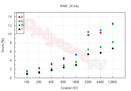

Porównywanie poziomu szumów pomiędzy różnymi modelami aparatów przeprowadzone na plikach JPEG trudno uznać za wiarygodne, jako że nie znamy sposobu tworzenia tychże plików przez poszczególne aparaty. Dlatego by porównać charakterystykę szumów MX-1 dla różnych czułości ze sprzętem innych producentów, musimy przyjrzeć się wynikom uzyskanym z analizy plików RAW.
Pomiar szumów matrycy wykonujemy na zdjęciach tablicy Kodak Q-14, korzystając z programu Imatest. Poniżej prezentujemy uzyskane przez nas wyniki.
Pentax MX-1 - Jakość plików RAW Pentax MX-1 - Jakość plików RAW
W poprzednim rozdziale ustaliliśmy, że powyżej ISO 3200 obrazy JPEG są już mocno modyfikowane. Wykres powyżej pokazuje, dlaczego. Matryca jakby łapała drugi oddech – szkoda jednak, że zaciąga smog, a nie tlen. Wykres zastanawia, szczególnie, że matryca wykonana jest w technologii BSI, to jest takiej, która daje większy zysk z przetwarzania fotonów. W tym wypadku zyski te są niejako zaprzepaszczone. Uważny obserwator dojrzy też odmienne zachowanie przy czułości ISO 1600 – jest ona pierwszą czułością, dla której następuje silne manipulowanie danymi.

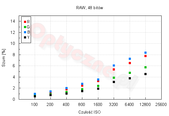

Zakres tonalny, będący miarą liczby rozróżnianych przejść tonalnych pomiędzy skrajnymi wartościami czerni i bieli, mówi nam, jak bardzo szum redukuje jakość zdjęcia, powodując posteryzację.
Zakres tonalny wyznaczyliśmy w oparciu o serię zdjęć tablicy Kodak Q-14. Pomiarów dokonaliśmy na surowych plikach przekonwertowanych uprzednio do 48-bitowych TIFF-ów bez demozaikowania.
Z wykresu przedstawionego powyżej możemy odczytać, że jedynie dla trzech najniższych czułości liczba tonów przekracza 128, czyli 7-bitowy zapis danych. Przypomnijmy, że aparat MX-1 zapisuje dane z 12-bitową rozdzielczością. Dalsze zwiększanie czułości ISO powoduje już dość znaczną degradację zakresu tonalnego. Przy najwyższej czułości wartość 20 odpowiada jedynie 4-bitowemu zapisowi danych – szum zajmuje pozostałe 8 w rejestrowanym pliku RAW. Jest to matematyczne potwierdzenie tego, co zaobserwować można na wycinkach scenki przykładowej.

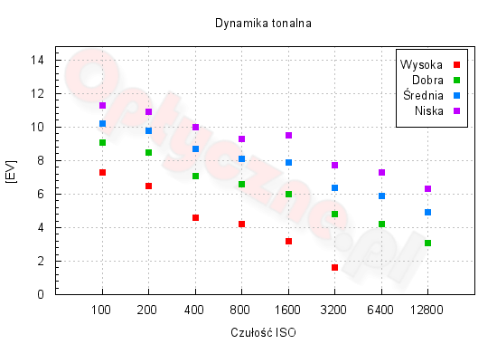

Dynamika tonalna
Dynamikę tonalną wyznaczyliśmy w oparciu o serię zdjęć tablicy Kodak Q-14. Pomiary wykonaliśmy na surowych plikach przekonwertowanych uprzednio do 48-bitowych TIFF-ów bez demozaikowania. Na wykresie przedstawiamy wartości zakresu tonalnego dla wysokiej, dobrej, średniej i niskiej jakości obrazu. Odpowiada to stosunkom sygnału do szumu na poziomie 10, 4, 2 i 1.
Od razu zauważamy nierówne wykresy, proporcjonalnie zmniejszające się wraz ze wzrostem wartości ISO jedynie dla najwyższej jakości obrazu. Najniższa jakość, dla której stosunek sygnału do szumu jest równy 1, pokazuje, że dla ISO 1600 następuje redukowanie szumu przetwarzania. Drugie spostrzeżenie to wartości dla ISO 100 i 200: takie wyniki pozwalają przypuszczać, że najniższa czułość nie jest natywną czułością matrycy, a jedynie wytwarzaną programowo. Dla najlepszej jakości obrazu matryca notuje wynik w okolicach 7.3 EV. Taki osiąg plasuje aparat w kategorii dobrej. Gdy zdecydujemy się na najniższą jakość, do dyspozycji mamy niecałe 12 bitów danych - czyli pełen zakres pracy przetwornika ADC.

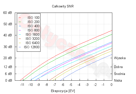

Poniżej przedstawiamy pełne wykresy SNR wygenerowane na podstawie wykonanych pomiarów dla wszystkich czułości aparatu.
0 na osi OX oznacza maksymalną wartość, którą aparat może zapisać w pliku RAW. Na prawej osi OY oznaczyliśmy miejsca dla kryteriów SNR = 10 (wysoka), 4 (dobra), 2 (średnia) i 1 (niska). Przy pomocy tego wykresu każdy może oszacować dostępną dynamikę dla wybranej przez siebie minimalnej użytecznej jakości obrazu. Wystarczy poprowadzić poziomą linię wzdłuż wybranego kryterium i odczytać wartość na osi OX, dla której linia ta przecina się z wykresem dla odpowiedniej czułości. Gdy np. uznamy za kryterium minimalnej użytecznej jakości 12 dB, widzimy, że dla ISO 1600 dynamika sięga wartości 6 EV.
