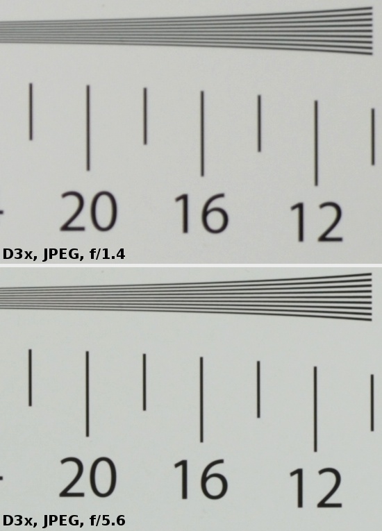

Na zakończenie tego rozdziału prezentujemy wycinki zdjęć naszej tablicy testowej pobrane z centrum kadru, z plików JPEG zapisywanych równolegle z użytymi do powyższej analizy RAW-ami.
