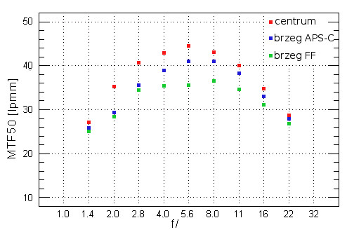

Rozdzielczość Samyanga 1.4/35 została przetestowana w oparciu o pliki RAW z pełnoklatkowej lustrzanki Nikon D3x. Błędy pomiarowe zawierały się w przedziale od 0.3 do 0.9 lpmm. Warto tutaj przypomnieć, że za poziom przyzwoitości, w przypadku testów na D3x, uznajemy wartości na poziomie 30–31 lpmm, a najlepsze obiektywy stałoogniskowe potrafią osiągać wyniki w okolicach 46–47 lpmm. Trzeba też nadmienić, że poziom przyzwoitości dobrany przez nas jest umowny. Ustalaliśmy go wychodząc z założenia, że dobrym wyznacznikiem jakości jest tutaj poziom osiągany na przysłonie f/16. Gdy przymkniemy przysłonę mocniej, dyfrakcja na tyle degraduje obraz, że wydaje nam się on mało ostry. Trzeba jednak pamiętać, że każdy ma swoje własne wymagania, więc dla jednych owe 30–31 lpmm będzie całkowicie akceptowalne, a dla innych nie będzie spełniać ich wymagań odnośnie użyteczności obrazu.
Zobaczmy więc, jak Samyang zachowuje się w centrum kadru (czerwone kwadraty), na brzegu matrycy APS-C/DX (niebieskie kwadraty) i na brzegu pełnej klatki (zielone kwadraty).
Samyang 35 mm f/1.4 AS UMC  - Rozdzielczość obrazu
Widać od razu, że nie możemy mówić o pełnej użyteczności na przysłonie f/1.4, bo tam obiektyw sięga okolic 27 lpmm. Lekkie przymknięcie przysłony powoduje jednak, że obraz staje się akceptowalny, a przy f/2.0 jest już dobrej jakości, bo tam osiągamy wartości na poziomie 35 lpmm. Co ciekawe, są to wyniki lepsze niż w przypadku niedawno testowanego Nikkora 1.4/35G czy Sony 1.4/35G. Samyang nie dorównał tylko Canonowi 35L, który już od maksymalnego otworu względnego potrafił dawać w pełni użyteczne obrazy.
Gdy przymkniemy przysłonę jeszcze mocniej, Samyang zaczyna dawać obrazy bardzo dobrej lub nawet świetnej jakości. Rekordów jednak nie bije i na przysłonach z zakresu f/2.8–f/8.0, ustępuje troszkę renomowanym konkurentom, które potrafią osiągać wyniki na poziomie rekordów.
Ciekawe jest zachowanie testowanego obiektywu na brzegu kadru. Ciekawe, bo w ogólności dobre lub nawet bardzo dobre. Wyniki tam uzyskiwane niewiele odstają od tego, co widzimy w centrum, przez co przymknięcie przysłony do wartości w okolicach f/2.2 pozwala cieszyć się ostrym obrazem nawet na brzegu pełnej klatki. O takich wynikach Nikkor i Sony mogą tylko pomarzyć, a i Canon 35L wcale nie prezentuje się tutaj lepiej. Duże brawa dla Samyanga!
