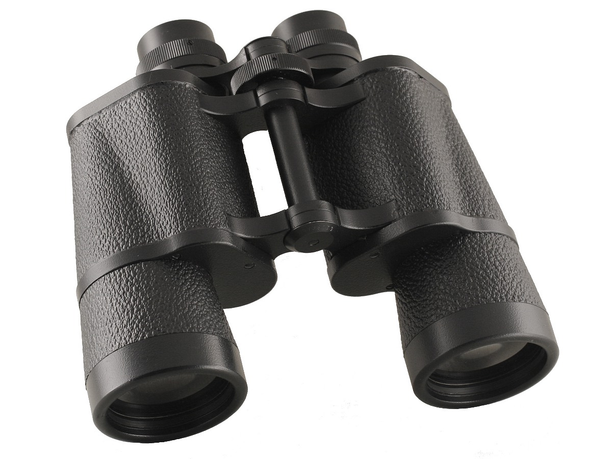

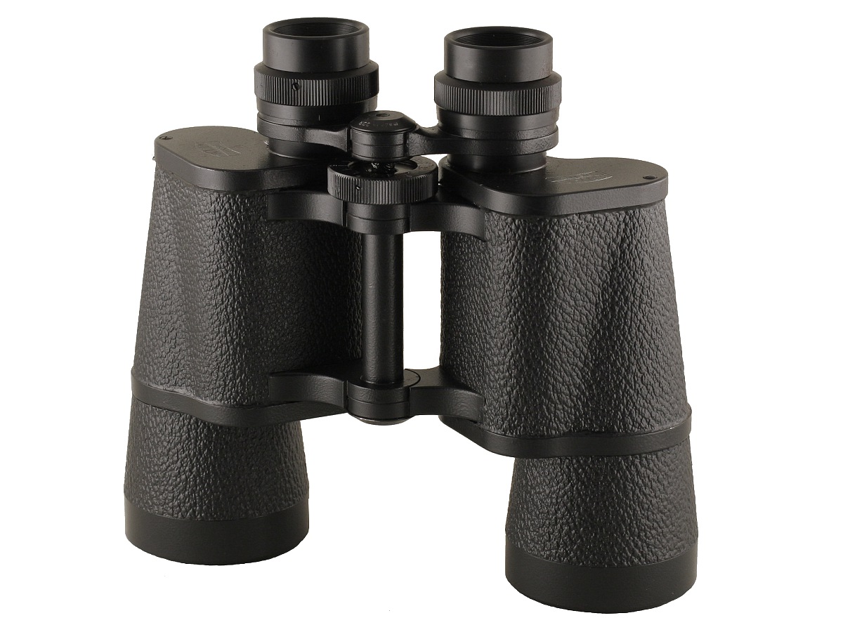

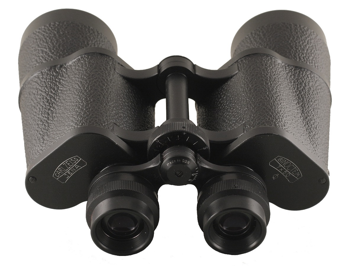

Obecny w naszym teście model to niezbyt już młoda konstrukcja pochodząca z roku 1968. Pomimo wieku ponad 40 lat lornetka była w bardzo dobrym stanie zachowania. W tym czasie nie stosowano jeszcze powłok wielowarstwowych więc lornetka ma zwykłe, niebieskawe powłoki jednowarstwowe.

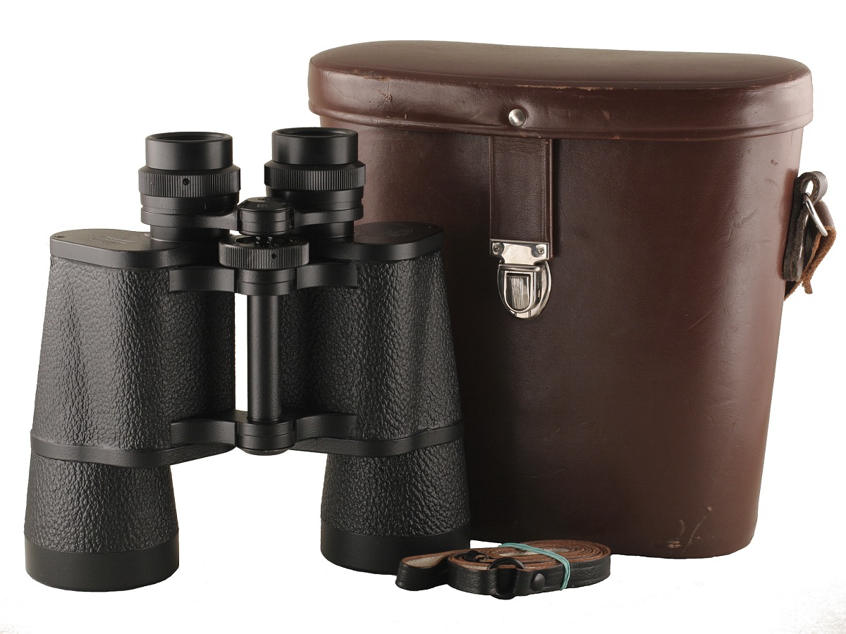

Kupujący dostawał w zestawie skórzany pasek do lornetki oraz sztywne, skórzane etui wraz z własnym paskiem. Do lornetki nie dodawano dekielków na obiektywy i okulary.

Zalety:- klasyczna i solidna obudowa,
- niewielka koma,
- dobrze kontrolowana aberracja chromatyczna,
- mało uciążliwe pociemnienie na brzegu pola widzenia,
- dobre wyczernienie wewnątrz lornetki,
- bardzo szeroki zakres rozstawu okularów,
- dobrej klasy pryzmaty BaK-4.
Wady:
- słaba jak na dzisiejsze standardy transmisja,
- złe odwzorowanie kolorów - obraz wyraźnie zażółcony,
- spora dystorsja,
- elementy obudowy w polu widzenia źrenic wyjściowych,
- sporo odblasków w okolicach pryzmatów,
- mało komfortowy odstęp źrenicy,
- obraz na brzegu pola mógłby być ostrzejszy.
