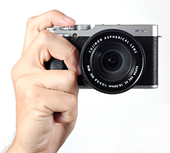

Płytki uchwyt X-M1 nie jest w stanie zapewnić dobrego oparcia dla palców prawej dłoni. Dodatkowo, tworzywo którym został wyłożony jest dość śliskie, co sprawia, że trzymanie aparatu jedną ręką nie jest ani wygodne, ani bezpieczne. Stosunkowo łatwo może się on nam wyślizgnąć z dłoni, warto zatem pamiętać o przypięciu paska do odpowiednich uchwytów. Do X-M1 nie przewidziano możliwości dołączenia dodatkowego „gripu”.

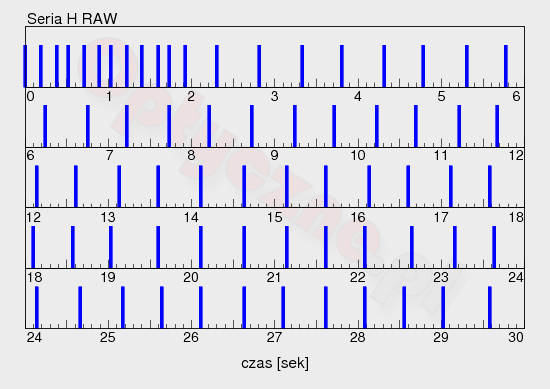

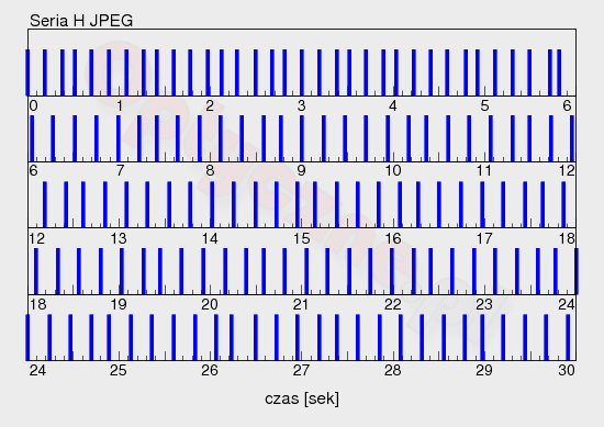

Spójrzmy na rozkłady czasowe wykonania kolejnych zdjęć dla szybszego trybu.

Dla JPEG-ów, aparat utrzymuje nie niższą niż deklarowana prędkość fotografowania przez ok. 6 sekund. Nawet po zapełnieniu bufora zdjęcia są zapisywane w tempie co najmniej 4 kl/s. W przypadku RAW-ów czas ten wynosi 2 sekundy. Generalnie patrząc na liczbę zdjęć wykonanych w całej 30 sekundowej serii, widać że osiągi w tej kategorii małego X-M1 są naprawdę dobre.

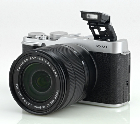

X-M1 posiada analogiczną jak X-E1 wbudowaną lampę błyskową o niewielkiej liczbie przewodniej, wynoszącej 7. Możemy ustawić kompensację siły błysku w zakresie od −2 do +2 EV, ze skokiem 1/3 EV. Instrukcja aparatu podaje, że aparat ten jest ponadto w pełni kompatybilny z lampami błyskowymi Fujifilm EF-20, EF-42 oraz EF-X20.
