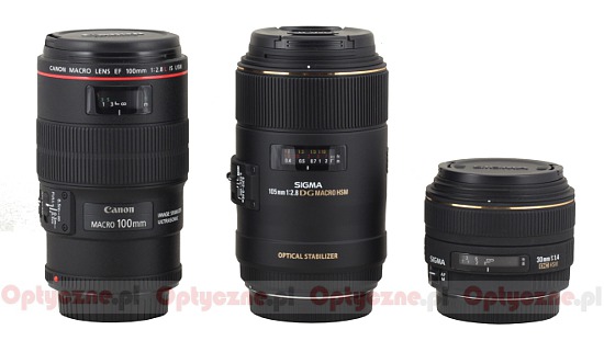

Porównanie rozmiarów Sigmy 105 mm OS do innych obiektywów może umożliwić nam poniższe zdjęcie, na którym Sigma ta stoi obok konkurencyjnego Canona 100L Macro oraz Sigmy 1.4/30.

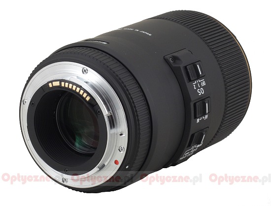

Obiektyw zaczyna się metalowym bagnetem ze stykami. W jego wnętrzu znajdziemy tylną soczewkę, schowaną na głębokości około 1.5 centymetra. Ma ona średnicę niespełna trzech centymetrów i jest nieruchoma. Problem w tym, że wokół niej znajduje się zauważalna szczelina, przez którą prześwituje elektronika. Skoro soczewka jest nieruchoma, można było zadbać o to, żeby wokół niej nie było już żadnych szpar, a przez to obiektyw był całkowicie szczelny. Seria EX jednak do czegoś zobowiązuje.

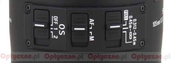

Zaraz za bagnetem, już na właściwej obudowie, znajdziemy karbowany i nieruchomy pierścień, który przechodzi w gładką i właściwą część obiektywu. Najpierw znajdziemy na niej napis OPTICAL STABILIZER, informujący nas o zastosowaniu optycznej stabilizacji obrazu. Prawie 3 centymetry dalej natrafimy na nazwę obiektywu i jego parametry. Po ich lewej stronie (patrząc z góry) mamy całą serię przełączników. Pierwszy służy do wyboru zakresu pracy autofokusa. Mamy do wyboru przedziały: FULL, od 0.45 metra do nieskończoności oraz od 0.312 do 0.45 metra. Kolejny przełącznik daje nam możliwość wyboru trybu pracy mechanizmu ustawiającego ostrość (AF/MF). Warto przy tym zaznaczyć, że przy wyborze trybu AF nadal możemy kręcić pierścieniem do manualnego ustawiania ostrości i wprowadzać swoje korekty. Ostatni przełącznik służy do sterowania mechanizmem stabilizacji. Tutaj mamy opcje: OFF, 1 i 2. Tryb 1 służy do normalnego fotografowania, a Tryb 2 do fotografowania obiektów poruszających się. Za przełącznikami znajdziemy jeszcze napis LENS MADE IN JAPAN.

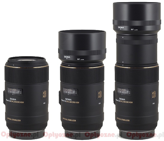

Osłonę przeciwsłoneczną możemy do obiektywu przymocować bezpośrednio lub razem ze specjalną przedłużką. Pozwala ona za lepsze osłonięcie obiektywu przed bocznym światłem, ale nie winietuje tylko przy pracy z lustrzankami z detektorami klasy APS-C/DX lub mniejszymi.

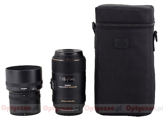

Jak to zwykle u Sigmy bywa, kupujący dostaje bogate wyposażenie standardowe. W zestawie mamy bowiem oba dekielki, sztywny futerał z paskiem oraz osłonę przeciwsłoneczną z przedłużką. Warto nadmienić, że obiektyw jest objęty standardową gwarancją trwającą trzy lata, a za dodatkową opłatą możemy ją przedłużyć do pięciu lat.

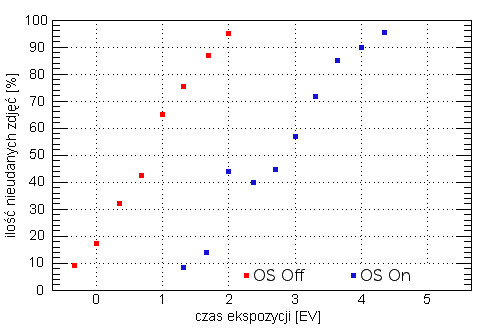

W przypadku obiektywów z optyczną stabilizacją obrazu Sigma chwali się, że jej skuteczność sięga 4 EV. Zdecydowaliśmy się to sprawdzić. W tym celu, na każdym czasie ekspozycji z zakresu od 1/160 do 1/5 sekundy wykonaliśmy kilkadziesiąt zdjęć przy stabilizacji włączonej i wyłączonej. W obu tych przypadkach wyznaczyliśmy odsetek poruszonych zdjęć i wykreśliliśmy go w funkcji czasu ekspozycji wyrażonego w EV, przy czym punkt 0 EV odpowiadał czasowi 1/125 sekundy.
Jak widać, o deklarowanych 4 EV nie ma mowy. Maksymalna odległość obu krzywych od siebie sięga 2.3–2.5 EV i na taką wartość określamy skuteczność stabilizacji w testowanym obiektywie.
Wynik jest odrobinę zaskakujący, bo w ostatnich obiektywach ze stabilizacją Sigma potrafiła już osiągać poziom 3 EV. Niemniej uzyskany wynik jest porównywalny z osiągami większości stabilizowanych matryc w aparatach, więc dużych powodów do narzekań nie mamy.
