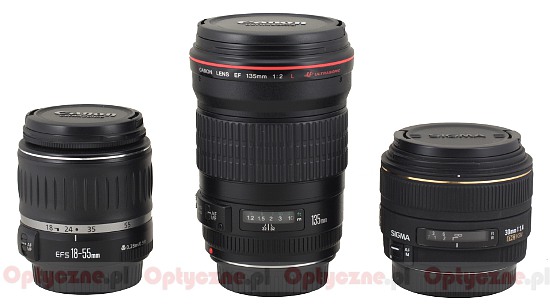

Niniejsza tabela pokazuje porównanie parametrów testowanego obiektywu do konkurentów. Jak widać stanowią one dość zwartą grupę pod względem gabarytów i rozmiarów. Trochę mniejsze, ale wcale nie znacząco lżejsze, są ciemniejsze konstrukcje Sony i Voigtlandera. Canon za to jako jedyny posiada ultradźwiękowy mechanizm autofokusa, nie posiada za to możliwości kontrolowania rozmycia.
Poniższe zdjęcie pozwala ocenić rozmiary testowanego obiektywu. Stoi on pomiędzy „kitowym” EF-S 18–55 mm f/3.5–5.6 a Sigmą 1.4/30.

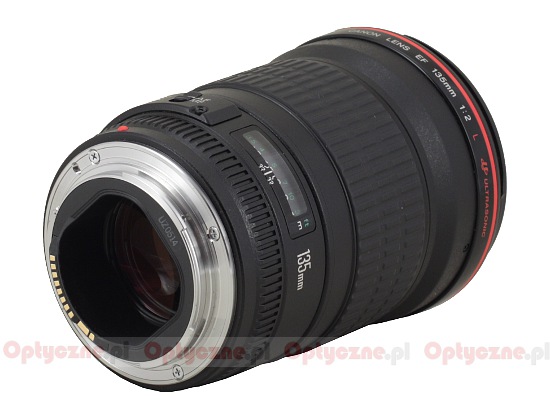

Obiektyw zaczyna się metalowym bagnetem ze stykami. Otacza on tylny otwór, któremu nadano kształt kwadratu z zaokrąglonymi rogami. Tylna soczewka jest nieruchoma i jest schowana prawie dwa centymetry wewnątrz obudowy. Otaczające ją elementy tubusu są czarne i dodatkowo zmatowione poprzez wyłożenie czarnym aksamitem. Sama soczewka ma średnicę około 35 mm.
Canon EF 135 mm f/2L USM - Budowa i jakość wykonania

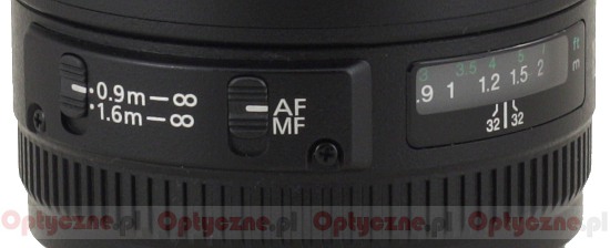

Przejdźmy teraz do omówienia elementów znajdujących się na czarnej i wykonanej z kompozytów magnezowych obudowie. Zaraz przy bagnecie znajdziemy czerwoną kropkę, która ma za zadanie ułatwić mocowanie obiektywu do korpusu. Dalej znajdujemy nieruchomy, wąski i karbowany pierścień, a za nim skalę odległości wyrażoną w stopach oraz w metrach i umieszczoną za szybką. Pod skalą odległości znajduje się znacznik głębi ostrości ale tylko dla wartości przysłony f/32, co znacząco ogranicza jego zastosowanie.
Po prawej stronie skali odległości znajdziemy przełącznik trybu pracy mechanizmu ustawiającego ostrość (AF/MF) oraz wybór zakresu jego pracy (od 0.9 metra do nieskończoności oraz od 1.6 metra do nieskończoności).

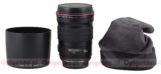

Kupujący dostaje w zestawie oba dekielki, osłonę przeciwsłoneczną oraz miękki futerał.
