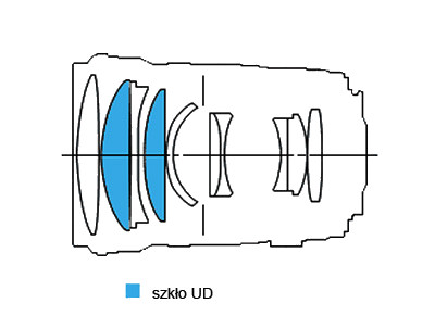

Jeśli chodzi o konstrukcję wewnętrzną mamy tutaj do czynienia z dziesięcioma soczewkami ustawionymi w ośmiu grupach. Dwa elementy wykonano z niskodyspersyjnego szkła UD. Pomiędzy soczewką nr 5 a 6 znajduje się przysłona o ośmiu listkach, którą możemy domknąć do wartości f/32. Obiektyw może współpracować z konwerterami 1.4x i 2.0x firmy Canon, a także producentów niezależnych.
