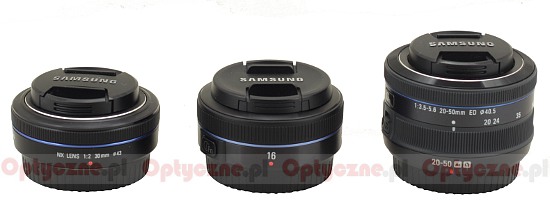

Gabaryty testowanego obiektywu dość dobrze pozwala ocenić poniższe zdjęcie, gdzie stoi on obok standardowego „naleśnika” Samsunga o parametrach 2/30 oraz obok małego „kita” 20–50 mm. Widać, że model 2/30 jest wyraźnie mniejszy.

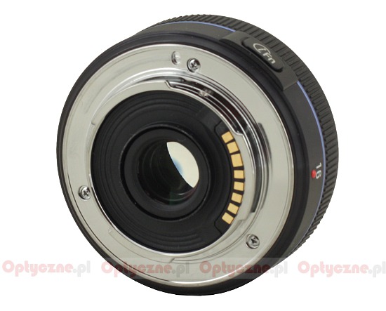

Samsung 2.4/16 zaczyna się metalowym bagnetem zawierającym osiem styków. Wewnątrz bagnetu znajdziemy tylną soczewkę obiektywu, która ma średnicę 14 mm – niewielką jak na rozmiar matrycy i kąty widzenia jakie ma do „obsłużenia”. Soczewka rusza się wraz z całym układem odsuwając się na około pół centymetra od matrycy, gdy przechodzimy do minimalnej odległości ogniskowania.

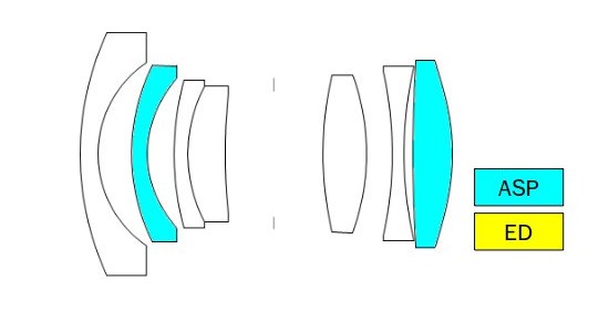

Jeśli chodzi o konstrukcję optyczną Samsunga 2.4/16 to mamy tutaj 7 soczewek ustawionych w 6 grupach. Dwa elementy mają kształt asferyczny. To dość skomplikowana konstrukcja jak na obiektyw typu „naleśnik”. Wewnątrz znajdziemy jeszcze przysłonę o siedmiu listkach, którą możemy domknąć do wartości f/22.

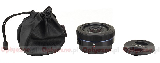

Kupujący dostaje w zestawie oba dekielki oraz niewielki, miękki futerał.
