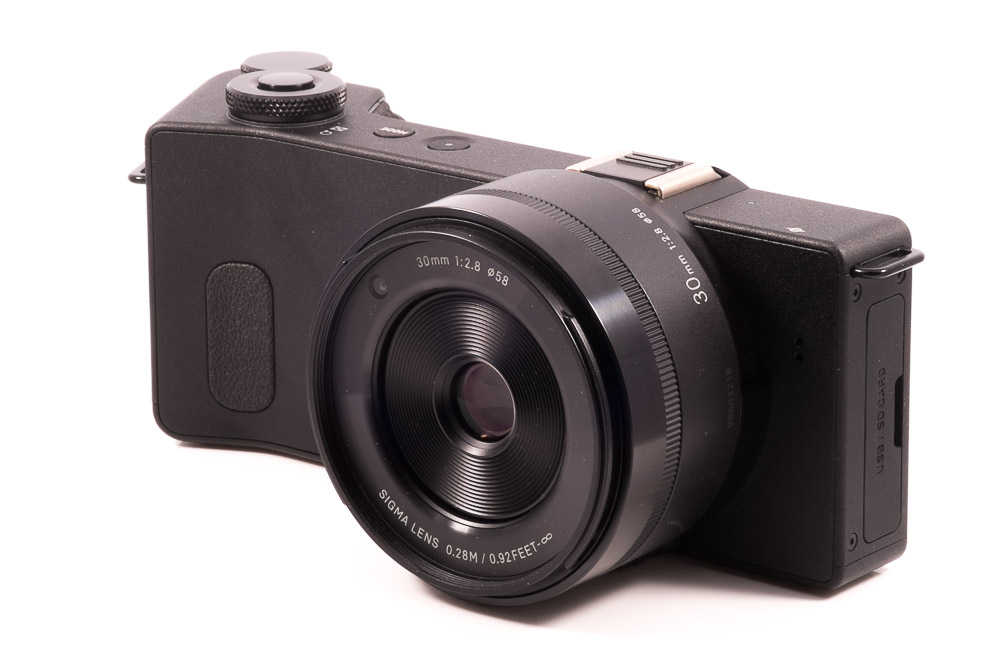

Budową model dp2 Quattro różni się zasadniczo od serii Merrill. Można wręcz powiedzieć, że producent zaprojektował aparat od nowa, a jedyną cechą wspólną jest stałoogniskowy obiektyw o ekwiwalencie ogniskowej 45 mm. Nowy model nie jest ciężki - mimo zastosowania magnezowego korpusu obudowy wraz z akumulatorem i kartą pamięci waży 410 g.
Sigma dp2 Quattro - Budowa i jakość wykonania
Jakość wykonania nie budzi żadnych zastrzeżeń. Elementy korpusu są dobrze dopasowane, nie słychać żadnych zgrzytów przy ściskaniu odbudowy.

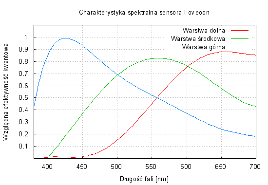

Warto podkreślić, że taka stertowa konstrukcja powoduje, iż każda z fotodiod matrycy rejestruje nie tylko pojedynczą część widma, ale zmieszane ze sobą zakresy widmowe. Tym samym zamiast specjalnych algorytmów demozaikujących musimy użyć specyficznych i bardzo skomplikowanych procedur przetwarzania koloru, by cieszyć się prawidłowym obrazem.
Okazuje się też, że w przeciwieństwie do matrycy CFA, gdzie każda fotodioda otrzymuje tę samą ilość światła, a przez to obarczona jest podobnym poziomem szumu, w przypadku Foveona szum wzrasta tym bardziej, im głębiej w strukturę krzemu musi wniknąć światło. Fotodiody umieszczone na szczycie “kanapki” dają najczystszy sygnał, podczas gdy te tkwiące na samym dole generują sygnał najsłabszej jakości. Ten aspekt matrycy Foveona został w najnowszej jej odsłonie usprawniony poprzez redukcję liczby fotodiod w głębszych warstwach. Zwiększenie ich powierzchni powoduje, że odczytywany z nich sygnał elektryczny charakteryzuje się lepszą separacją od szumu. Innymi słowy na 19 mln fotodiod odpowiadających za przetwarzanie koloru niebieskiego przypada po niecałe 5 mln fotodiod dla kolorów zielonego oraz czerwonego.
Przypomnijmy, że matryca testowanego modelu nie rejestruje koloru RGB w każdym punkcie. Zgodnie z tym co widzimy na powyższym wykresie, sygnał z najwyższej warstwy, gdzie dominującym kolorem jest niebieski, w postaci cyfrowej reprezentuje też inne składowe widma. Podobnie jest z innymi warstwami, więc by uzyskać prawidłowy obraz, należy zaprząc do pracy bardzo skomplikowane procedury nie tylko konwersji koloru, ale też odszumiania i wyostrzania.

Aparat został wyposażony w obiektyw Sigmy o ogniskowej 30 mm (45 mm dla ekwiwalentu małoobrazkowego) i świetle f/2.8. Składa sie on z 8 elementów ułożonych w 6 grupach. Obiektyw posiada 9-listkową przysłonę, a także po obu stronach brzegu tubusu gwint umożliwiający dokręcenie filtrów o średnicy 58 mm, zaś na zewnętrznej stronie bagnet osłony przeciwsłonecznej (dostępnej jako opcjonalne akcesorium o oznaczeniu LH4-01). W celu zabezpieczenia przedniej soczewki podczas transportu producent użył specjalnego dekielka nasuwanego na obiektyw. Obiektyw wyposażony jest też w pierścień serwomechanizmu regulacji ostrości.

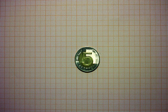

Aparat nie oferuje funkcji zoomu optycznego ani cyfrowego. Nie umożliwia też bliskiego ogniskowana - najmniejsza możliwa do ustawienia odległość to 28 cm, trudno zatem wykonać fotografię z kategorii makro. Poniżej prezentujemy przykładowe zdjęcie na minimalnym dystansie ogniskowania, którego skala odwzorowania wynosi 1:6.97. Gdy weźmiemy pod uwagę współczynnik krotności ogniskowej matrycy równy 1.5 – realne powiększenia obrazu w tym trybie, odniesione do formatu małoobrazkowego, wynosi 1:4.6.
Tryb makro

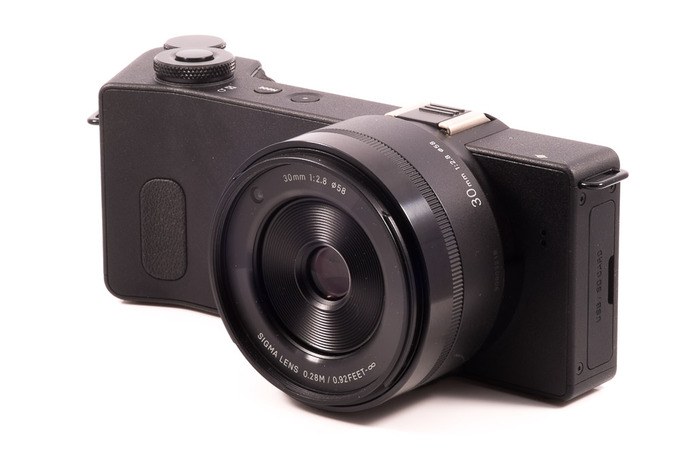

Przednia ścianka to miejsce zajmowane przede wszystkim przez obiektyw. Otoczony jest on specjalnym pierścieniem, którym regulujemy ostrość. Na przedniej krawędzi obiektywu producent umieścił diodę samowyzwalacza oraz wspomagania AF.

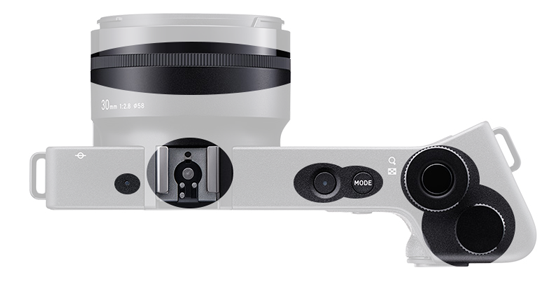

Na górnej ściance znajdują się: stopka lampy błyskowej, włącznik zasilania, przycisk wyboru trybu pracy MODE, spust migawki otoczony rolką sterująca oraz dodatkowa rolka. Na samym brzegu, w pobliżu gorącej stopki, umieszczono diodę potwierdzenia prawidłowego ustawienia ostrości (światło ciągłe w zielonym kolorze) lub niepowodzenia (miganie w czerwonym kolorze). Miłą niespodzianką jest znacznik położenia matrycy - to swego rodzaju dowód na adresowanie aparatu do zaawansowanego użytkownika.

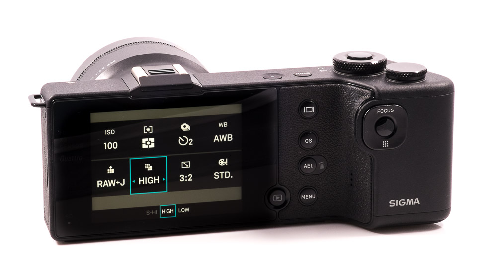

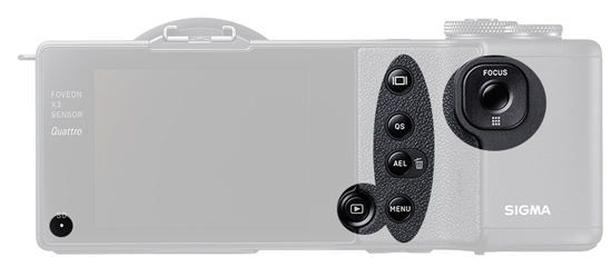

Na tylnej ściance mieści się wyświetlacz LCD, po lewej stronie którego producent umieścił diodę sygnalizującą zapis danych na karcie pamięci. Po prawej stronie wyświetlacza znajduje się główny panel sterowania aparatem. Patrząc od góry, widzimy 5 przycisków o następujących funkcjach:
  • DISP,
  • QS - wywołujący menu podręczna,
  • AEL / kasowanie,
  • PLAY,
  • MENU.
Obok, na wysuniętym do tyłu uchwycie znajduje się czterokierunkowy wybierak z klawiszem OK w środku. Przyciski górny i dolny mają predefiniowaną funkcję, odpowiednio: tryb ostrzenia (góra) oraz punkt AF (dół).
