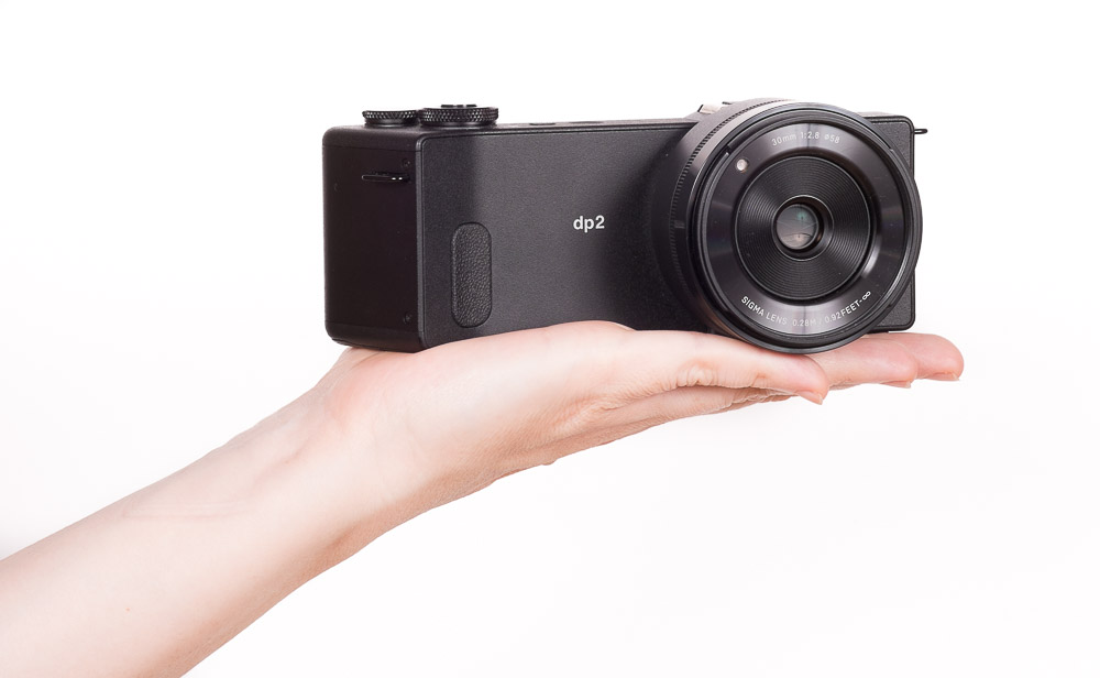

Aparat mimo nietypowych rozmiarów trzyma się komfortowo, o ile używamy obu rąk. Lewa posłuży nam do podtrzymywania obiektywu, podczas gdy prawą możemy bez problemu sterować aparatem. Gdy trzymamy aparat tylko jedną ręką - prawą, uda nam się jedynie wyzwolić migawkę i obracać rolki. Wyraźny uchwyt zamontowano nietypowo - wystaje on z tyłu aparatu, co zapewnia wygodę w wykonywaniu autoportretów.

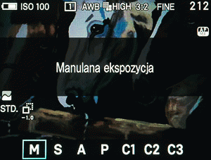

Tryby pracy
Aparat wyposażony jest w kilka trybów pracy dostępnych po wciśnięciu przycisku MODE - obracając główną rolką aparatu, możemy wybrać następujące opcje:
  • M – tryb manualny,
  • S – tryb preselekcji migawki,
  • A – tryb preselekcji przysłony,
  • P – tryb półautomatyczny,
  • C1, C2 i C3 – przywołanie konfiguracji z pamięci.

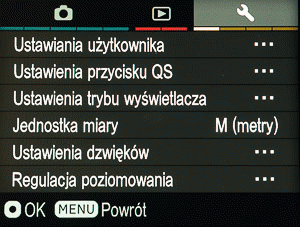

Menu

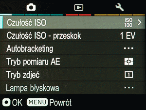

Menu aparatu wyglądem nawiązuje do tego, co producent przedstawił przy okazji wprowadzania serii DP Merill. Sprawia wrażenie dość ascetycznego, lecz stosunkowo łatwo je obsługiwać i nie trzeba wiele czasu, by opanować swobodne poruszanie się po nim.
Podzielone jest ono na 3 części, zaprezentowane w formie poziomych zakładek umieszczonych na górnej części ekranu. Poniżej ikonek znajdują się wąskie paski symbolizujące poszczególne ekrany z opcjami niewymagającymi przewijania w pionie. Przechodzenie między zakładkami realizowane jest dzięki użyciu dowolnej z rolek, natomiast po ekranie poruszamy się za pomocą klawiszy kierunkowych. Przycisk OK lub klawisz kierunkowy PRAWO aktywują opcję, wyświetlając listę możliwych do ustawienia parametrów.
Sigma dp2 Quattro - Użytkowanie i ergonomia
Menu fotografowania składa się z następujących opcji:
  • pierwsza zakładka
    • czułość ISO,
    • czułość ISO - przeskok ,
    • autobracketing,
    • tryb pomiaru AE,

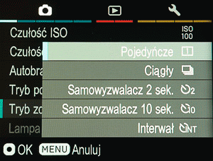

    • tryb zdjęć (wyzwalania migawki),
    • lampa błyskowa,
  • druga zakładka
    • balans bieli,
    • korekcja oświetlenia,
    • regulacja tonalna,
    • jakość zdjęć,
    • rozmiar zdjęć,
    • proporcje obrazu,
  • trzecia zakładka
    • tryb barwny,
    • barwy (sRGB lub AdobeRGB),
    • auto obracanie,
    • szybki podgląd,
  • czwarta zakładka
    • przełączanie funkcji wybierania (funkcje rolek),
    • przycisk wyboru,
    • przycisk AEL,
    • przycisk AEL do poł.,
  • piąta zakładka
    • światło wspomagania AF,
    • AF+MF,
    • powiększenie MF auto,
    • ograniczony zakres AF,
    • priorytet szybkości AF,
    • wykrywanie twarzy.

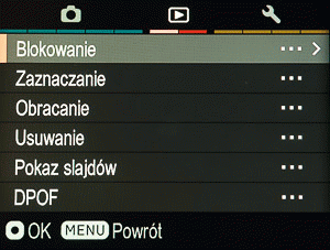

Menu odtwarzania zawiera następujące opcje:
  • pierwsza zakładka
    • blokowanie,
    • zaznaczenie,
    • obracanie,
    • kasowanie,
    • pokaz slajdów,
    • DPOF,
  • druga zakładka
    • ostrzeżenia ekspozycji,
    • funkcja klawisza OK,
    • odczyt położenia zdjęcia (obrót zdjęć),
    • notatki głosowe.

Lista opcji konfiguracji obejmuje:
  • pierwsza zakładka
    • ustawienia użytkownika (tryby C1, C2 i C3),
    • ustawienia przycisku QS,
    • ustawienia trybu wyświetlacza,
    • jednostka miary,
    • ustawienia dźwięków,
    • regulacja poziomowania
  • druga zakładka
    • nazwa pliku,
    • numerowanie plików,
    • tryb ECO,
    • jasność wyświetlacza,
    • wył. wyświetlacza,
    • auto wyłączanie,
  • trzecia zakładka
    • działanie bez karty,
    • formatowanie karty pamięci,
    • data / czas,
    • język,
  • czwarta zakładka
    • informacje,
    • aktualizacja oprogramow.,
    • ustawienia fabryczne.

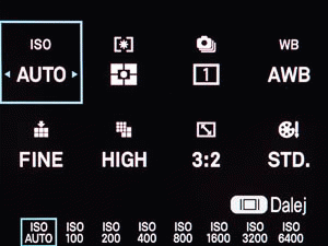

Funkcją znaną z poprzednich modeli aparatów DP jest podręczne menu uruchamiane przyciskiem QS. W opisywanym aparacie przybrało ono jednak nową formę, która choć nadal umożliwia sterowanie wartościami 8 parametrów, jest w naszej opinii czytelniejsza i bardziej przejrzysta.
W menu aparatu odnajdziemy opcję, dzięki której przypiszemy funkcje poszczególnym komórkom ekranu QS. Możliwe do użycia funkcje wymieniamy poniżej.
  • czułość ISO,
  • tryb pomiaru ekspozycji,
  • tryb wyzwalania migawki,
  • balans bieli,
  • jakość zdjęcia,
  • rozmiar zdjęcia,
  • proporcje obrazu,
  • tryb barwny,
  • tryb ekspozycji,
  • wartość skoku (bracketing),
  • tryb lampy błyskowej,
  • kompensacja błysku.
Powyższe parametry możemy zmieniać poprzez obrót rolką.

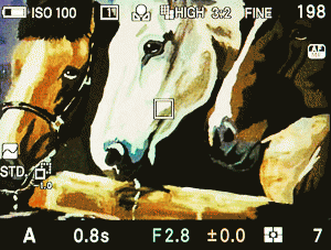

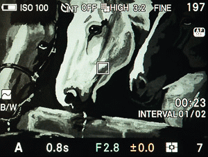

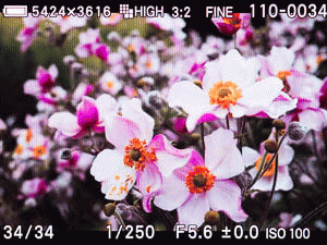

Podczas wykonywania zdjęć przycisk DISP służy do przełączania zakresu informacji
  • dostępnych na wyświetlaczu:
  • wyświetlacz wyłączony,
  • tylko informacje (ekran INFO),
  • tryb LV z informacjami,
  • tryb LV z informacjami, poziomicą i histogramem.
W konfiguracji aparatu możemy ustalić, który z powyższych ekranów będzie dostępny. Opcja całkowitego wyłączenia wyświetlacza ma sens jedynie przy używaniu aparatu z opcjonalnym zewnętrznym wizjerem optycznym (VF-41); w tym trybie aktywność aparatu symbolizuje świecący na zielono punkt w środku przycisku zasilania. Dziwić może w takiej sytuacji brak podglądu jakichkolwiek parametrów ekspozycji - o przypadkowe poruszenie rolkami sterującymi wszak nietrudno. Tryb INFO to nic innego jak ekran z pełnymi informacjami, łącznie z poziomicą i histogramem, jednak pozbawiony podglądu rzeczywistego obrazu.
Gdy ostrość ustawiamy w trybie manualnym, na ekranie dodatkowo wyświetli się skala odległości z zaznaczoną głębią dla danej kombinacji odległości i przysłony.

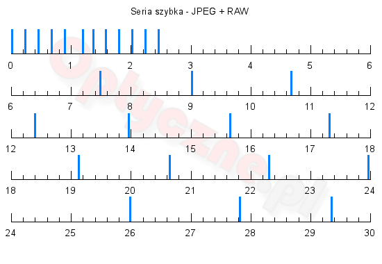

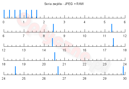

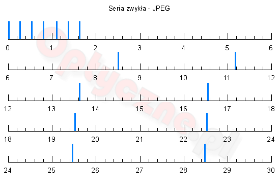

Aparat posiada tylko 1 tryb zdjęć seryjnych. Według deklaracji producenta jest w stanie rejestrować zdjęcia z szybkością około 3.7 kl/s (maksymalnie 7 zdjęć) lub po zredukowaniu rozmiaru zdjęcia - 4.5 kl/s (maksymalnie 14 zdjęć).

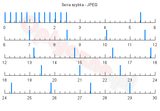

Pomiary wykonaliśmy, korzystając z karty Sandisk Extreme Pro UHS-I 633x 95MB/s. Rejestrowane zdjęcia miały wielkość 54,5 MB dla formatu RAW oraz 10.3 MB dla formatu JPEG dla standardowej wielkości oraz odpowiednio 24.8 oraz 3 MB dla wielkości zredukowanej. Wyniki testów zaprezentowane są w formie poniższych wykresów.
Pomiary wykazały, że aparat wykonuje jedynie 7 zdjęć z szybkością 4.3 kl/s dla trybu pełnej rozdzielczości oraz odpowiednio 12 zdjęć z szybkością 4.88 kl/s dla zredukowanego rozmiaru. Takie wyniki delikatnie rozmijają się ze specyfikacją aparatu.
Po zapełnieniu wewnętrznego bufora aparat kontynuuje rejestrację zdjęć zgodnie z szybkością jego opróżniania. A jest ona niewielka - średnia prędkość to zaledwie 0.28 kl/s (dla pełnego rozmiaru) oraz 0,55 kl/s dla zredukowanej wielkości. Ciekawym spostrzeżeniem jest, że wybór samego formatu JPEG czy też pary RAW+JPEG pomimo sporych rozmiarów plików surowych nie zmienił znacząco wyników szybkości przesyłania danych na kartę.

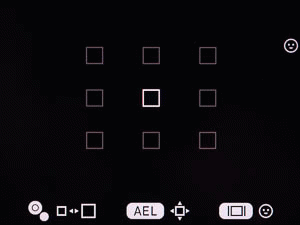

Aparat został wyposażony w układ nastawy ostrości bazujący na czujniku detekcji kontrastu. Dysponujemy punktowym trybem ustawiania ostrości. Możemy wybrać jeden z dostępnych 9 punktów, równomiernie rozlokowanych na środkowej części kadru lub też dowolnie go wypozycjonować (jesteśmy jednak ograniczeni do tej samej, centralnej części kadru). Punkt ostrości może przyjąć jedną z trzech wielkości - ustawimy ją, korzystając z rolki sterującej. Dodatkowo istnieje możliwość detekcji twarzy - w tym wypadku zarówno ostrość, jak i ekspozycja zostają ustawione na najbliższą z 8 twarzy znajdujących się w kadrze.
Tryb AF podlega modyfikacji poprzez sterowanie zakresem pracy - włączenie ogranicznika uaktywnia wybór dodatkowego trybu sygnalizowanego ikonkami:
  • makro - zakres nastaw od 28 cm do 1m,
  • portret - zakres od 50 cm do 2 m,
  • krajobraz - zakres od 50 cm do nieskończoności,
  • C - zakres od 28 cm do nieskończoności.
W menu aparatu możemy wybrać też priorytet szybkości - jego działanie polega na zamrożeniu ekranu na czas pracy układu AF. Szybkość pracy autofokusa jest zadowalająca, jedynie w ciemniejszej scenerii aparat potrzebuje dłuższej chwili by poprawnie ustalić ostrość. Sigma dp2 Quattro posiada też diodę doświetlającą, umiejscowioną na obiektywie. To rozwiązanie powoduje, że strumień światła nigdy nie będzie zasłaniany przez obiektyw.
