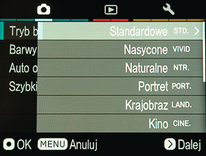

Aparat udostępnia sterowania przetwarzaniem kolorów:
  • standardowe,
  • nasycone,
  • neutralne,
  • portret,
  • krajobraz,
  • kino,
  • czerwony zachód słońca,
  • zielony las,
  • FOV klasyczny błękit,
  • FOV klasyczny żółty,
  • czarno-biały.
Sigma dp2 Quattro - Jakość obrazu JPEG

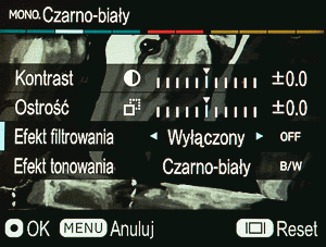

Niezależnie od dokonanego wyboru mamy możliwość modyfikowania 3 parametrów:
  • kontrastu,
  • ostrości,
  • nasycenia (za wyjątkiem trybu czarno-białego).
Dla trybu czarno-białego dodatkowo możemy zasymulować użycie filtru:
  • żółtego,
  • pomarańczowego,
  • czerwonego,
  • zielonego,
  • niebieskiego.
Możemy także ustalić kolorystykę obrazu monochromatycznego na:
  • czarno-białą,
  • czerwoną,
  • ciepłą,
  • sepię,
  • zieloną,
  • niebiesko-zieloną,
  • niebieską,
  • zimną,
  • niebiesko-purpurową,
  • purpurową.

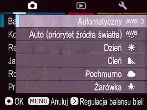

Balans bieli
Sigma dp2 Quattro umożliwia ustawianie balansu bieli przy użyciu następujących trybów:
  • Auto,
  • Auto z priorytetem na źródło światła,
  • Dzień,
  • Cień,
  • Pochmurno,
  • Żarówka,
  • Fluoroscencyjne,
  • Lampa błyskowa,
  • Temperatura barw (w zakresie 2500 - 10000 K),
  • Niestandardowy (według wzorca).
