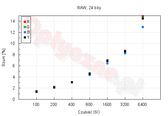

Pomiar szumów matrycy wykonujemy na zdjęciach tablicy Kodak Q-14, korzystając z programu Imatest. Poniżej prezentujemy uzyskane przez nas wyniki.
Sigma dp2 Quattro - Właściwości matrycy
Dla plików RAW przetworzonych przez program SPP szum narasta równomiernie aż do ISO 800. Wyższe czułości pokazują już odmienną charakterystykę, bardziej nierównomierną oraz z większymi zmianami pomiędzy poszczególnymi kanałami koloru. Dobry poziom szumu utrzymuje się do czułości ISO 1600. Przypomnijmy, że w wypadku matrycy Merrilla dla tej czułości poziom szumu dla kanału luminancji oszacowany został na 3% - to prawie dwa razy lepszy wynik od opisywanego modelu. Nowa matryca pod względem szumu pracuje gorzej od swojej poprzedniczki, jednak zapewne dzięki nowatorskiej konstrukcji pozwala efektywniej obrabiać dane na drodze programowej. Mimo wszystko nie jest to dobra wiadomość... Od nowej wersji matrycy oczekujemy przecież polepszenia osiągów.
