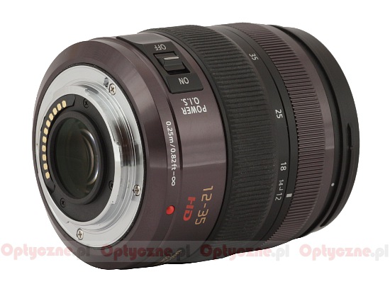

Testowany obiektyw rozpoczyna się metalowym bagnetem, który otacza styki i tylną, nieruchomą soczewkę obiektywu, która ma średnicę 22 mm. Od strony bagnetu obiektyw jest więc całkowicie szczelny i zanieczyszczenia nie mają możliwości, aby dostać się do wnętrza konstrukcji.

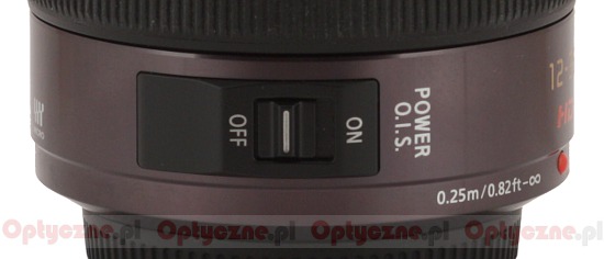

Właściwy korpus obiektywu (także metalowy, jak bagnet) rozpoczyna się czerwoną kropką ułatwiającą mocowanie obiektywu do korpusu. Po jej lewej stronie umieszczono zakres odległości w jakich pracuje obiektyw, a nad nią napis "12–35" i "HD". Po lewej stronie tego napisu znajdziemy przełącznik do sterowania stabilizacją optyczną (POWER O.I.S. ON/OFF), natomiast po prawej napis "NANO SURFACE COATING" oznaczający zastosowanie specjalnych powłok antyodbiciowych. Po drugiej stronie obiektywu znajdziemy jego numer seryjny, a także informację o tym, że został on wyprodukowany w Japonii.

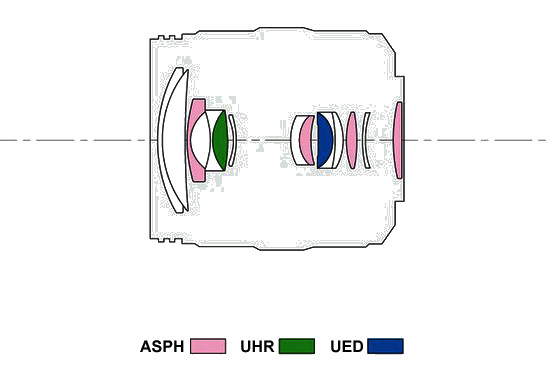

Jeśli chodzi o konstrukcję optyczną mamy do czynienia z 14 elementami ustawionymi w 9 grupach. Producent zastosował aż cztery soczewki asferyczne, jedną soczewkę ze szkła niskodyspersyjnego UED oraz jedną soczewkę UHR o wysokim współczynniku refrakcji. Wewnątrz znajdziemy jeszcze kołową przysłonę o siedmiu listkach, którą możemy maksymalnie domknąć do wartości f/22.

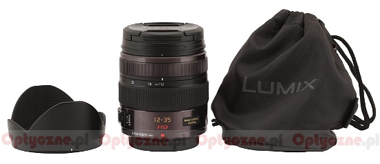

Kupujący dostaje w zestawie oba dekielki, tulipanową osłonę przeciwsłoneczną oraz miękki futerał. Takiego właśnie zestawu oczekujemy od obiektywu tej klasy cenowej.

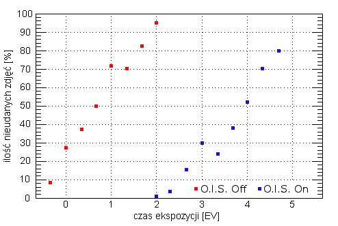

Skuteczność stabilizacji przetestowaliśmy na ogniskowej 35 mm, wykonując po kilkadziesiąt zdjęć na każdym z czasów ekspozycji od 1/80 do 1/2.5 sekundy (dla stabilizacji włączonej i wyłączonej) i oceniając odsetek zdjęć nieudanych. Odsetek ten wykreśliliśmy w zależności od czasu ekspozycji wyrażonego w EV, przy czym 0 EV odpowiada czasowi 1/60 sekundy. Wynikowy wykres prezentujemy poniżej.
Panasonic G X VARIO 12-35 mm f/2.8 ASPH. P.O.I.S - Budowa, jakość wykonania i stabilizacja
Jak widać, maksymalna odległość obu krzywych od siebie dociera do prawie 3.5 EV i na taką wartość oceniamy skuteczność stabilizacji optycznej w testowanym obiektywie. To wynik godny pochwały.
