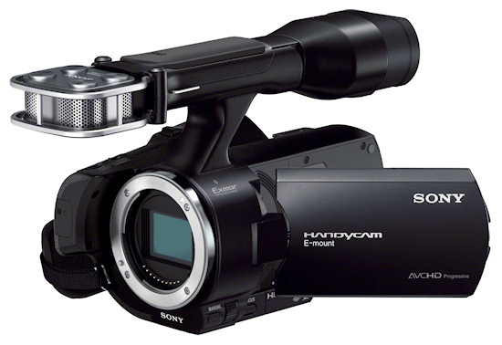

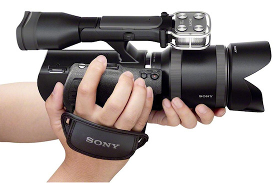

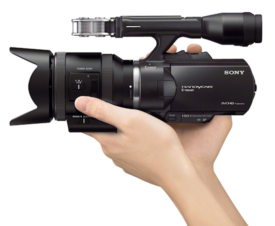

Kamera NEX-VG30 jest kamerą kompaktowych rozmiarów i mieści się w niedużej torbie, co dedykuje ją do pracy reporterskiej. Dzięki bocznemu uchwytowi z przyciskiem transfokatora dobrze leży w dłoni, przynajmniej ze standardowym 11-krotnym zoomem z elektrycznym servem. Praca taką kamerą jest bardzo podobna do większych kamkorderów. Oczywiście w sytuacji, kiedy do kamery zostanie podpięty obiektyw 4/500 ergonomia znacznie ucierpi, ale i tak jest lepsza niż w przypadku lustrzanki z takim obiektywem. Dzięki trzem punktom podparcia - obu dłoni i oparcia wizjera o oczodół uzyskujemy bardzo stabilne trzymanie, niwelujące drgania i pływanie obrazu. Przycisk elektrycznego zoomu pracuje miękko i pozwala na płynną pracę transfokatora na trzech rożnych prędkościach. Ta cecha jest nieosiągalna w klasycznych obiektywach fotograficznych. Oczywiście servo można wyłączyć i zoomować manualnie. Do korpusu kamery przymocowana jest wygodna rączka, zakończona z jednej strony zespołem mikrofonów, z drugiej wizjerem umieszczonym na przegubie. Tego typu rozwiązanie pozwala filmować z niższej perspektywy, np. z ziemi, z wysokości biodra czy ze statywu, bez konieczności odrywania oka od wizjera. Natomiast wykorzystanie uchylnego ekranu pozwala wygodnie trzymać kamerę, filmując z biodra, czy prowadzić kamerę z ręki tuż nad ziemią. Oczywiście, uchylny ekran pozwala również filmować z perspektywy ptasiej, np. znad głów gapiów.
O Sony NEX -VG30 słów kilka - Dwa w jednym - kamera i aparat
Na korpusie kamery wyprowadzono najważniejsze przyciski: balansu bieli, migawki, przysłony, wyboru programu, przełącznika AF/manual, przełącznika zmiany trybu pracy kamera, aparatu. Przycisk startujący kamerę jest w dwóch miejscach na korpusie, a trzeci przycisk jest na ekranie dotykowym, co bardzo ułatwia pracę reporterską. Na górnej powierzchni uchwytu zainstalowano dwie stopki pod akcesoria. Do pierwszej stopki identycznej jak ta z aparatu SLT-A99 można podłączyć mikrofony kierunkowe, mikrofony bezprzewodowe, lampę błyskową HVL-F60M, będącą również diodowym sungunem. Jednak najbardziej interesującym akcesorium jest adapter XLR, będącym całym modułem znanym z kamer profesjonalnych, umożliwiających podłączenie pod dwa niezależne gniazda dowolnych profesjonalnych mikrofonów czy linie z miksera. Także na każdej ścieżce możemy precyzyjnie manualnie nastawić poziom nagrywania albo pracować w trybie automatycznym. Ten szczegół pozwala myśleć o NEX-VG30 już w kategoriach profesjonalnego narzędzia pracy operatora. Do drugiej stopki można podłączyć dodatkowy 5-calowy wizjer czy dodatkowe oświetlenie. Na tym przykładzie widać, jak funkcjonalnym urządzeniem jest ta mała kamera, bez konieczności podpinania riga czy innych urządzeń, mających zaadaptować aparat do roli kamery.

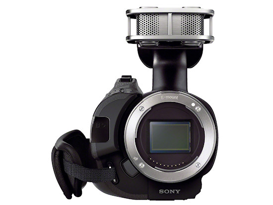

Sercem kamery jest znany z aparatów NEX i SLT przetwornik Exmor APS HD CMOS (23.5×15.6 mm) o rozdzielczości 16 Mpix, współpracujący z procesorem obrazu BIONZ. Jest to typowy przetwornik fotograficzny, charakteryzujący się wysokimi parametrami, jeśli chodzi o obraz fotograficzny.

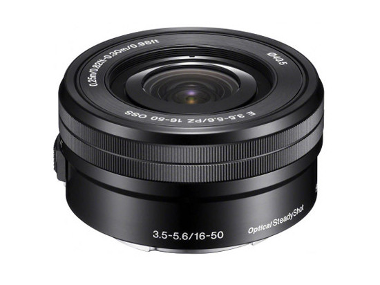

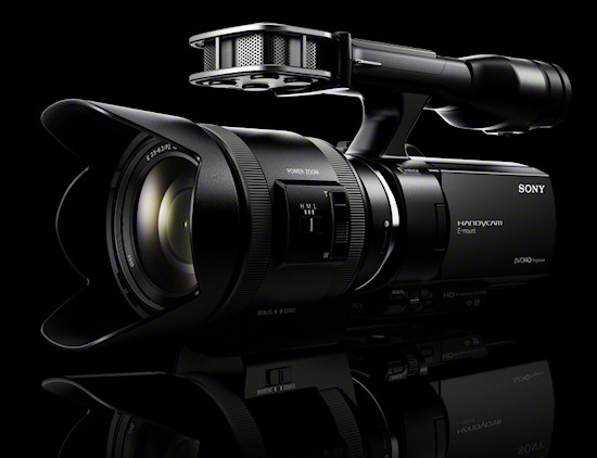

Standardowy zoom E PZ 18–200 mm f/3.5–6.3 OSS) być może do jasnych nie należy, ale za to ma szeroki zakres ogniskowych, dobrą stabilizację optyczną, elektryczny zoom i kompaktowe rozmiary. Tego typu cechy są bardzo przydatne do reportaży i pracy plenerowej. Również jego parametry optyczne są odpowiednie do pracy z fotografią, która jest bardziej wymagająca od wideo. Gdyby trzeba było zaprojektować 11-krotny zoom o jasności 2.8, jego cena, waga, ergonomiczność byłyby skrajnie dyskusyjne. Owszem, istnieją nawet 15-krotne zoomy do kamer profesjonalnych, ale po pierwsze pracują na innych matrycach, po drugie są duże, drogie i nie są obiektywami fotograficznymi, czyli w tym wypadku uniwersalnymi. Drugim elektrycznym zoomem jest standardowy dla aparatów NEX E PZ 16–50 mm f/3.5-5.6 OSS. Jego zaletą są małe wymiary i waga.

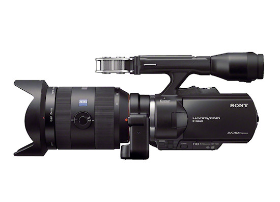

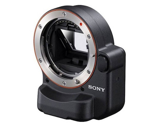

Do bardziej ambitnych zastosowań w ofercie jest wiele jasnych obiektywów stałoogniskowych dedykowanych do aparatów NEX. Jest to bardzo optymalne rozwiązania dla osób poszukujących lekkich, stabilizowanych optycznie obiektywów z szybkim AF i w przystępnej cenie. Po zastosowaniu akcesoryjnego adaptera LA-EA2 możliwe jest zastosowanie obiektywów z bagnetem typu A marki Sony, Minolta i Carl Zeiss. W tym przypadku możemy w sposób dowolny korzystać z funkcji autofokus. Natomiast przy zastosowaniu adaptera LA-EA1 można stosować obiektywy z bagnetem typu A, ale wyłącznie w trybie manualnego ustawiania ostrości (dotyczy obiektywów mechanicznych, obiektywy z silnikiem SAM i SSM po przyciśnięciu klawisza foto ustawiana jest ostrość). Bardzo ciekawą cechą systemu NEX, tak w przypadku kamer jak i aparatów, jest możliwość zamocowania praktycznie każdego obiektywu dowolnego producenta. W chwili obecnej wiele firm akcesoryjnych produkuje adaptery do większości systemów średnioformatowych, małoobrazkowych, filmowych, telewizyjnych, nawet tych już dziś bardzo egzotycznych: Topcon, Rollei, Leica R, Contarex, Arri, Angenieux itd. Jest nawet produkowany adapter pozwalający na używanie obiektywów Canon EF z pełnym przenoszeniem przysłony. W takiej sytuacji NEX-VG30 jest doskonałą platformą dla twórców filmowych, pozwalającą na zastosowanie dowolnej plastyki obrazu generowanej przez obiektywy specjalne lub wyjątkowe: tilt/shift, ultrajasne, ultradługie, stare obiektywy, itd. Jest to dobre rozwiązanie dla tych twórców, dla których rozmiar matrycy APS-C jest zbyt mały do osiągnięcia wymaganej małej głębi ostrości. Zwłaszcza bardzo jasne profesjonalne obiektywy filmowe dla taśmy 35 mm doskonale się sprawdzają w pracy z tą kamerą. Ostrzenie takimi obiektywami może odbywać się na drodze tylko manualnej, ale dzięki wizjerowi elektronicznemu i funkcji peeking jest to bardzo proste i precyzyjne. Ciekawą funkcją jest bezstratny zoom cyfrowy 2x z płynną regulacją. Pozwala on pozbyć się ewentualnego winietowania akcesoryjnych obiektywów lub umożliwia wykonywanie lekkich dojazdów podczas pracy obiektywami stało ogniskowymi. Ten innowacyjny, nowy typ zoomu cyfrowego osiągnięto poprzez kadrowanie przetwornika w czasie rzeczywistym (tak jak zrobiono to po raz pierwszy w kamerze NEX-EA50EH) i skutkuje on brakiem strat na rozdzielczości.
Adapter Sony LA-EA2

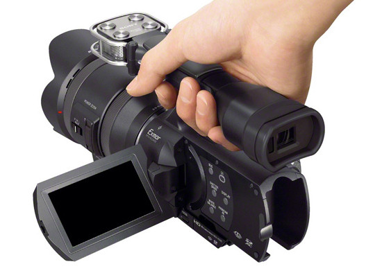

W kamerze zastosowano obrotowy wizjer elektroniczny OLED o rozdzielczości ok. 2.3 mln punktów, pokrywający 100% kadru. Wyposażony on jest w korekcję dioptryczną i regulację temperatury barw. Jest to bardzo jasny wizjer o dobrych parametrach wyświetlanej barwy i kontrastu, na którym bardzo łatwo można ocenić jakość nagrywanego obrazu. Sama klarowność obrazu pozwala na łatwą pracę ostrością manualną, choć bardzo przy tym pomaga również wspomniana funkcja poziomu zarysu (peeking). Ekran jest dotykowy, co ułatwia nawigację po menu, a jego jasność i rozdzielczość pozwala na kadrowanie w trudnych warunkach. Dzięki dobrej klasy wizjerom elektronicznym ciekawie się pracuje z zastosowaniem efektów w obrazie, takich jak: posteryzacja, kolor pop, zdjęcie retro, częściowy kolor, obraz czarno-biały o dużym kontraście, czy zabawkowy aparat. O ile używanie takich filtrów w fotografii jest często kwestionowane, o tyle w wideo nabiera nowego znaczenia. Po pierwsze, widzimy świat już odfiltrowany i widzimy efekt na żywo, a nie dopiero w postprodukcji. Po drugie, zastosowanie pewnych efektów wizualnych w postprodukcji często wymaga specjalistycznego oprogramowania, które dla wideo-amatora może być zbyt kosztowne. Sam proces przeliczania ujęcia jest długotrwały i często wymaga komputera o dużej mocy obliczeniowej. Jednak w przypadku osób, które nie zamierzają edytować materiału w programach montażowych, zastosowanie filtrów w kamerze jest jedynym sposobem na zmianę charakterystyki obrazu. Na wizjerze mogą być wyświetlane dowolne informacje na temat ekspozycji, ale również histogram, poziom nagrywanego dźwięku, siatka trójpodziału. czy znana z kamer profesjonalnych zebra. Służy ona do właściwej oceny ekspozycji i ułatwia manualną pracę z ekspozycją. Oczywiście podobne informacje są wyświetlane na obrotowym ekranie LCD XtraFine o przekątnej 7.5 cm, obracanym w zakresie 270°.

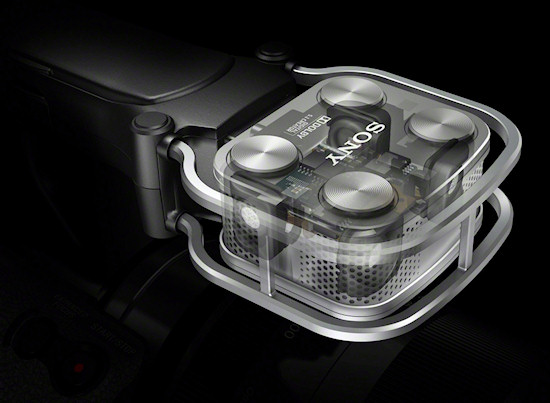

Standardowo dźwięk jest zbierany dookólnie przez zespół mikrofonów Quad Capsule Spatial Array, umieszczonych na gumowym przegubie i zapisywany w formacie Dolby Digital 5.1. Jakość dźwięku jest bardzo dobra, charakteryzuje się dobrą barwą, brakiem szumów i zakłóceń od pracy mechanizmów kamery. Kamera ma możliwość manualnego sterowania poziomem nagrywanego dźwięku, jak również zmiany charakterystyki mikrofonu i formatu dźwięku. Sam mikrofon jest osłonięty aluminiowa klatką przed przypadkowym uderzeniem. Kamera zapisuje obraz na kartach Memory Stick i SD/SDHC/SDXC. Na karcie 32MB można zapisać nawet ponad 7 godzin materiału.
