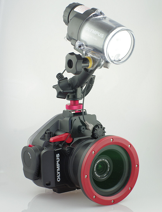

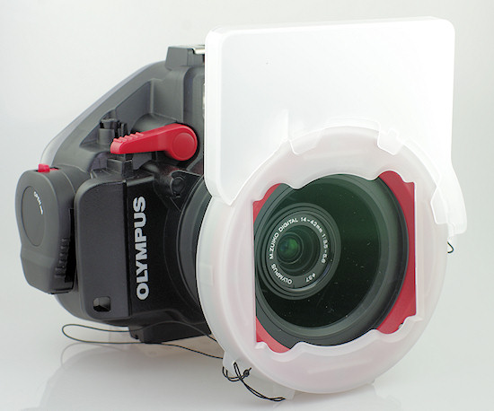

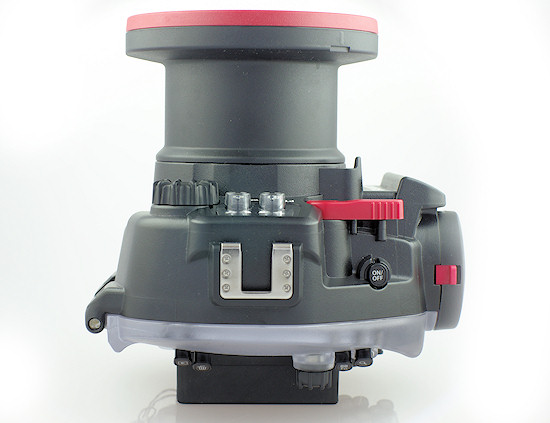

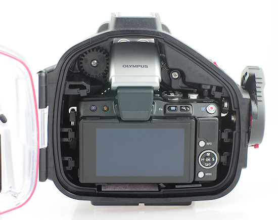

Producent nie zapomniał o osobach chcących wspomagać wykonywanie zdjęć lampą błyskową. W obudowie znalazło się bowiem miejsce dla flesza, którego możemy podłączyć do aparatu za pośrednictwem złącza akcesoriów. Scenę możemy więc doświetlać za jego pomocą – bezpośrednio, lub z zastosowaniem specjalnego dyfuzora, który znajdziemy wśród akcesoriów dołączonych do obudowy i który montuje się na porcie.
Olympus E-PL5 pod wodą - Rozdział 2
Jednak gdy uznamy, że siła błysku jest niewystarczająca, to lampę możemy wykorzystać ją do wyzwalania zewnętrznej wodoodpornej lampy błyskowej. W ofercie firmy Olympus znajdziemy modele UFL-1 oraz UFL-2. Możemy je zainstalować za pośrednictwem długiego bądź krótkiego ramienia do specjalnego złącza znajdującego się na górze obudowy.
Wyzwalanie zewnętrznej lampy odbywa się za pośrednictwem jednego ze złącz światłowodowych umieszczonych na przedniej ściance.

Skoro złącza są dwa, to nic nie stoi na przeszkodzie, aby do naszego zestawu zainstalować dwa zewnętrzne flesze. Jednak wówczas musimy dokupić jeszcze specjalne ramię montowane do podstawy obudowy i umożliwiające usytuowanie na nim dwóch lamp.
Wspornik Olympus PTBK-E02 pozwala zamontować dwie zewnętrzne lampy błyskowe i jednocześnie ułatwia stabilne trzymanie całego zestawu

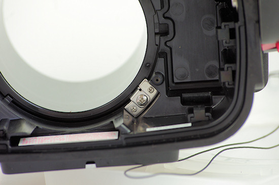

Na koniec warto wspomnieć o jeszcze jednej rzeczy, a mianowicie o niewielkiej, aczkolwiek bardzo istotnej, śrubce znajdującej się wewnątrz obudowy. Z pewnością jej obecność ucieszy osoby chcące fotografować rybim okiem umieszczonym w porcie kopułkowym, bowiem odkręcenie śrubki pozwala nam zdemontować port płaski i skorzystać z szerokiej oferty portów oferowanych przez producentów niezależnych.
Tym samym Olympus dał nam nieograniczone możliwości na rozbudowywanie naszego zestawu i korzystania pod wodą z obiektywów Mikro Cztery Trzecie innych producentów.
