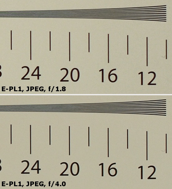

Poniżej prezentujemy wycinki centrum naszej tablicy testowej pobrane z plików JPEG. Przypominamy, że JPEG-i miały najniższy dostępny poziom wyostrzania, który w przypadku aparatów Mikro 4/3 i tak jest przeważnie stosunkowo wysoki.
Olympus M.Zuiko Digital 25 mm f/1.8 - Rozdzielczość obrazu
