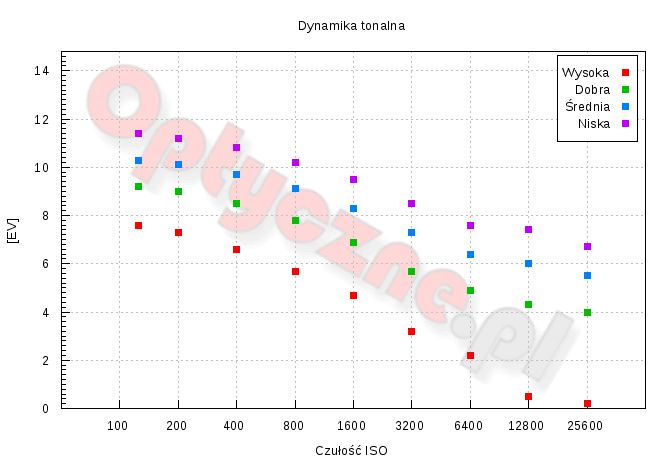

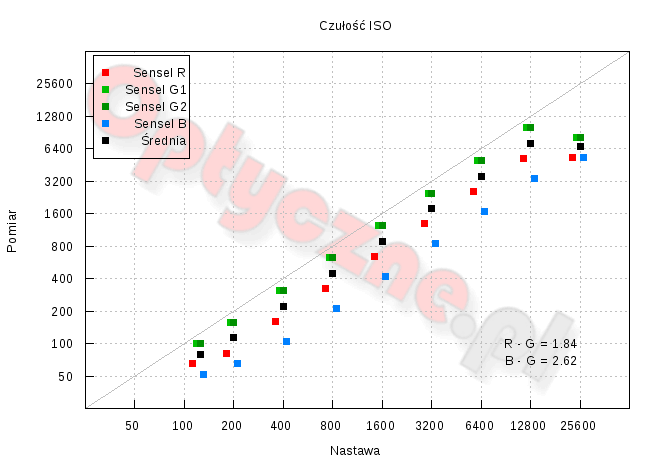

Czułość matrycy
Badanie to ma na celu pokazanie zachowania fotodiod matrycy, a nie jej realnej czułości w stopniach ISO, której zgodność producenci aparatów utrzymują dla formatu JPEG. Przestrzegamy zatem przed pochopnymi osądami. Jakiekolwiek odchyłki odnotowane w tym teście nie są powodem do zmartwień, gdyż zwykle są one korygowane do wartości nominalnej przy wywoływaniu pliku RAW (w korpusie aparatu przy wytwarzaniu bezpośrednio pliku JPEG lub też przy obróbce surowego pliku w komputerze). Realne problemy dotykają jedynie tego oprogramowania zewnętrznego, które nie posiada profili dedykowanych dla różnych aparatów.
Czułość wyznaczyliśmy zgodnie z normą ISO 12232, wykorzystując metodę pomiaru ilości światła niezbędnej do saturacji poszczególnych grup fotodiod sensora. Do pomiarów wykorzystaliśmy światłomierz Sekonic.
Panasonic Lumix DMC-LX15 - Właściwości matrycy
Z powyższego wykresu możemy odczytać, że wszystkie czułości za wyjątkiem najwyższej (rozszerzonej), przedstawione jako średnie wartości ze wszystkich grup senseli, są o około 1 EV poniżej wartości nominalnych. Takie zachowanie jest typowe i umożliwia manipulację danymi w jasnych partiach obrazu.

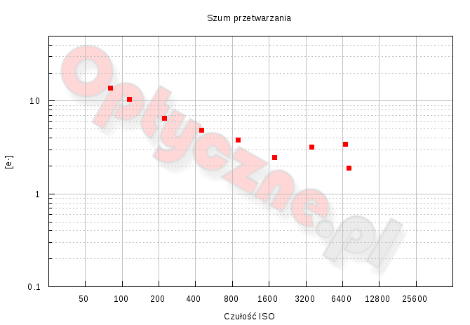

Szum przetwarzania
Kolejnym pomiarem jest tzw. szum przetwarzania (ang. readout noise), czyli całościowe zakłócenia generowane przez elektroniczny tor przetwarzania danych. Ilość tego szumu nie zależy od ilości padającego światła ani czasu ekspozycji.
Szum przetwarzania wyznaczyliśmy w oparciu o serię zdjęć bez dostępu światła przy najkrótszej możliwej do ustawienia migawce. Pomiarów dokonaliśmy na surowych plikach przekonwertowanych uprzednio do 48-bitowych TIFF-ów bez demozaikowania. Dane na wykresie zostały zaprezentowane w punktach odpowiadających realnym czułościom matrycy, a wyniki odwzorowują średnią wartość z wszystkich grup senseli.
Wyrażenie wyniku w elektronach pozwala śledzić jakość przetwarzania toru analogowo-cyfrowego. Widzimy, że przebiegowi daleko do poziomej charakterystyki. Oznacza to, że współczynnik konwersji jest zmieniany nieproporcjonalnie do wzmacniania szumu z każdym wzrostem czułości.

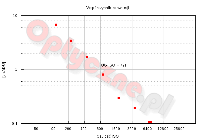

Współczynnik konwersji i wzmocnienie jednostkowe
Poniżej przedstawiamy współczynnik konwersji (ang. conversion gain) matrycy wyznaczony dla różnych nastaw ISO. Parametr ten definiuje liczbę elektronów przypadających na jednostkę kwantyzacji przetwornika ADC (tzw. ADU, ang. ADC unit). Analiza tych danych pozwala określić tzw. wzmocnienie jednostkowe, czyli cechę charakterystyczną każdej matrycy definiującą czułość, dla której współczynnik konwersji jest równy 1 – to znaczy wartość z przetwornika ADC pokazuje wprost liczbę przetworzonych elektronów.
Współczynnik konwersji wyznaczyliśmy w oparciu o serię zdjęć tablicy Kodak Q-14. Pomiarów dokonaliśmy na surowych plikach przekonwertowanych uprzednio do 48-bitowych TIFF-ów bez demozaikowania. Dane na wykresie zostały zaprezentowane w punktach odpowiadających realnym czułościom matrycy, a wyniki odwzorowują średnią wartość z wszystkich grup senseli.
Dla najniższej fizycznej czułości na jedną jednostkę kwantyzacji przetwornika ADC przypada niecałe 10 elektronów. Przy 12-bitowym przetworniku i ograniczeniu poziomem saturacji daje to pojemność studni potencjałów (ang. full well capacity) na poziomie 39 ke-. Taki wynik należy uznać za całkiem dobry i typowy, gdy weźmiemy pod uwagę geometryczne rozmiary pojedynczej fotodiody.
Z wykresu odczytać możemy, że punkt wzmocnienia jednostkowego wypada dla ISO 792 (czyli niewiele poniżej wartości dla nastawy aparatu ISO 1600). Wyższe czułości są zatem całkowicie sztucznie wytwarzane na drodze programowej (na jedną jednostkę kwantyzacji przypada „ułamek” niepodzielnego fotonu), w związku z czym nie ma żadnego zysku ze stosowania takiej obróbki w aparacie. Dokładnie takie same wyniki uzyskamy, fotografując na niższej czułości i w komputerze odpowiednio zwiększając ekspozycję. Innymi słowy, czułości wyższe od nastawy ISO 1600 są użyteczne jedynie dla tych użytkowników, którzy nie poddają zdjęć komputerowej obróbce.

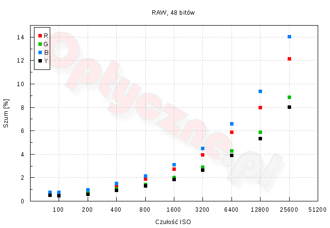

Szum całkowity
Pomiar szumów matrycy wykonujemy na zdjęciach tablicy Kodak Q-14, korzystając z programu Imatest. Poniżej prezentujemy uzyskane przez nas wyniki.
Do powyższych wykresów nie mamy większych zastrzeżeń. Wartość szumu zwiększa się równomiernie wraz z podnoszeniem wartości czułości ISO. Warto zwrócić uwagę na opis osi OY – dla najwyższej, nierozszerzonej czułości, czyli ISO 12800, szum luminancji dla 48-bitowego formatu zapisu wynosi niewiele ponad 5% – to bardzo niska wartość. Do wartości ISO 800 aparat charakteryzuje bardzo mały poziom szumu.

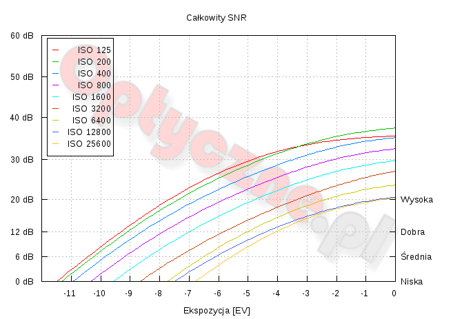

Dynamika tonalna
Dynamikę tonalną wyznaczyliśmy w oparciu o serię zdjęć tablicy Kodak Q-13. Pomiarów wykonaliśmy na surowych plikach przekonwertowanych uprzednio do 48-bitowych TIFF-ów bez demozaikowania. Na wykresie przedstawiamy wartości zakresu tonalnego dla wysokiej, dobrej, średniej i niskiej jakości obrazu. Odpowiada to stosunkom sygnału do szumu na poziomie 10, 4, 2 i 1.
Przedstawiony wykres pokazuje, że zachowanie matrycy odbiega od fizycznego modelu. Doszukać się w miarę równomiernego spadku możemy jedynie w zakresie ISO 400 do ISO 6400. Dla najniższych czułości przetwornik ADC co prawda pracuje w optymalnym zakresie, jednak widzimy, że poziom szumu przetwarzania nie pozwala zbliżyć się do poziomu 12 EV. Dla najwyższego kryterium jakości, czyli RMS = 10, aparat LX15 osiąga wartości dynamiki tonalnej 7.6 EV przy czułości ISO 125. Jest to stosunkowo dobry wynik, jednak nie wybitny.
Poniżej przedstawiamy pełne wykresy SNR wygenerowanie na podstawie wykonanych pomiarów dla wszystkich czułości aparatu:
0 na osi OX oznacza maksymalną wartość, którą aparat może zapisać w pliku RAW. Na prawej osi OY oznaczyliśmy miejsca dla kryteriów SNR = 10, 4, 2 i 1. Przy pomocy tego wykresu każdy może oszacować dostępną dynamikę dla wybranej przez siebie minimalnej użytecznej jakości. Wystarczy poprowadzić poziomą linię wzdłuż wybranego kryterium i odczytać wartość na osi OX, dla której linia ta przecina się z wykresem dla odpowiedniej czułości. Gdy np. uznamy za kryterium minimalnej użytecznej jakości 12 dB dla ISO 1600, widzimy, że dynamika sięga wartości 7 EV.
