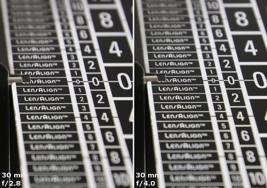

Poniższe zdjęcia wyraźnie pokazują, że Tamron 15–30 mm nie ma żadnych problemów z korygowaniem podłużnej aberracji chromatycznej.
Tamron SP 15-30 mm f/2.8 Di VC USD - Aberracja chromatyczna i sferyczna

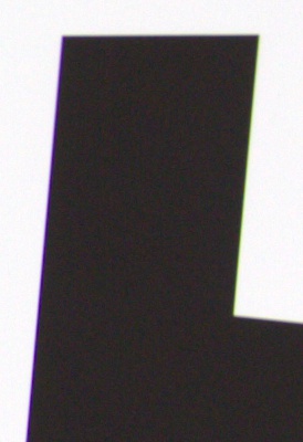

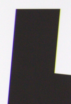

Najwięcej problemów z aberracją będziemy mieć dla ogniskowej 22 mm. Nawet jednak najwyższe wyniki uzyskiwane na tej ogniskowej kwalifikują się do poziomu średniego i nie docierają do wartości dużych. Warte podkreślenia jest rozsądne skorygowanie aberracji dla 15 mm i jej praktyczny brak dla ogniskowej 30 mm. Warto przypomnieć, że Nikkor 14–24 mm miał największą aberrację chromatyczną właśnie na najkrótszej ogniskowej i sięgała ona tam poziomu prawie 0.14%.
Canon 5D III, 30 mm, f/4.0 Canon 5D III, 22 mm, f/2.8
Tamron SP 15-30 mm f/2.8 Di VC USD - Aberracja chromatyczna i sferyczna Tamron SP 15-30 mm f/2.8 Di VC USD - Aberracja chromatyczna i sferyczna
