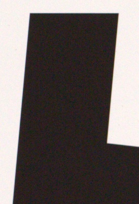

Aberracja chromatyczna
Jak widać z poniższych wycinków, testowany obiektyw nie ma najmniejszych problemów z podłużną aberracją chromatyczną. Nie trzeba tutaj przymykać przysłony, bo obraz uzyskany na maksymalnym otworze względnym jest praktycznie całkowicie wolny od tej wady optycznej.

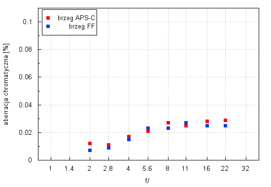

W podobnym tonie możemy wypowiadać się o korygowaniu poprzecznej aberracji chromatycznej, której zachowanie, w zależności od wartości przysłony i użytego detektora, przedstawiliśmy na poniższym wykresie.
Samyang 135 mm f/2.0 ED UMC - Aberracja chromatyczna i sferyczna
Aberracja w żadnym miejscu nie przekracza poziomu 0.03%, który jest uznawany przez nas za bardzo niski. W efekcie także w tej kategorii Samyang uzykuje ocenę celującą.

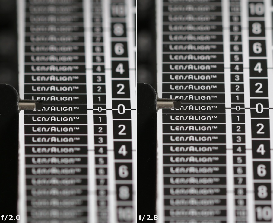

Aberracja sferyczna
Pierwsze zdjęcia w niniejszym rozdziale nie pokazują efektu „pływania” ogniska, więc aberracja sferyczna nie może być duża. Ten wniosek potwierdza wygląd rozogniskowanych krążków światła. Jedyny mankament jaki widzimy, to miękki brzeg dla obrazu uzyskanego przed ogniskiem i jaśniejsza obwódka dla krążka uwiecznionego za ogniskiem.
Canon 5D III, f/2.0, przed Canon 5D III, f/2.0, za
