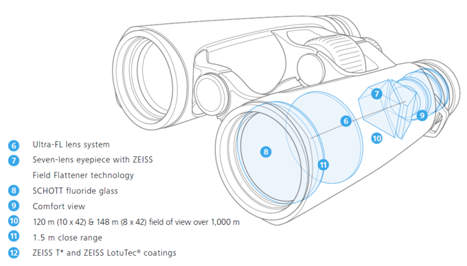

Jeśli chodzi o optykę, zaszło mnóstwo zmian. Liczba soczewek w obiektywie zmniejszyła się z czterech do trzech (układ 2+1), z tym że zastosowano tam zupełnie nowy typ szkła niskodyspersyjnego Ultra-FL. Pryzmaty, co ciekawe, to układ dachowy Schmidta-Pechana pokryte fazowo i z powierzchnią odbijającą wykonaną z wielowarstwowych (ponad 70 warstw) powłok dielektrycznych. Swoją konstrukcją imponuje okular, który ma aż 7 soczewek, co ma zagwarantować pole nie tylko dużych rozmiarów, ale jednocześnie płaskie i świetnie skorygowane do samych brzegów.
Nie można nie wspomnieć o zastosowaniu szkła Schott HT (High Transmission) i pokryciu wszystkich granic powietrze-szkło wielowarstwowymi powłokami antyodbiciowymi T*. Wszystko to ma zapewnić jak najwyższą transmisję całego układu optycznego (na poziomie 92%) i perfekcyjne odwzorowanie kolorów. Dodatkowo zewnętrzne soczewki pokryto powłokami LotuTec, które utrudniają osadzanie się brudu i wilgoci oraz ułatwiają czyszczenie.

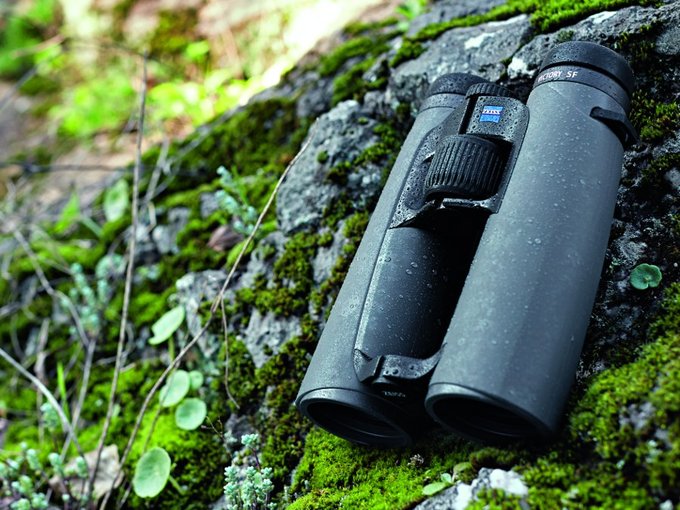

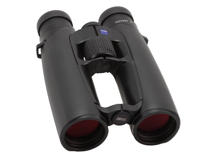

Jeśli chodzi o szczelność i wytrzymałość wykonanej ze stopów magnezu obudowy, to własności mamy tutaj dokładnie takie same jak w przypadku Victory HT. Wygląd zmienił się jednak diametralnie, bo mamy teraz do czynienia z konstrukcją typu open hinge.

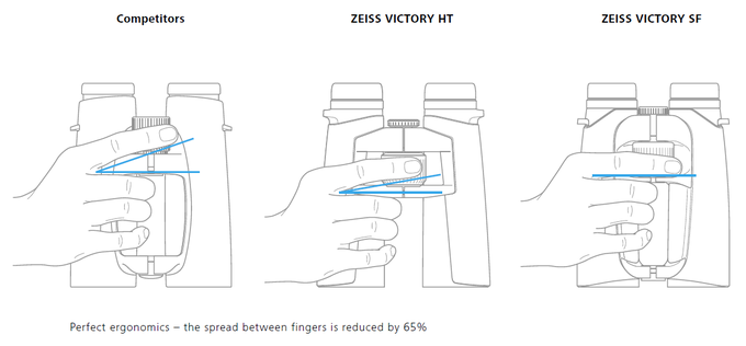

Zeiss przyłożył się mocno do zapewnienia jak najlepszej ergonomii. Zacząć można od umieszczenia centralnej śruby do ustawiania ostrości. U konkurentów i w serii Victory HT znajduje się ona bliżej okularów. W Victory SF jest bezpośrednio pod palcem wskazującym i użytkownik nie musi ustawiać go pod nietypowym kątem, żeby komfortowo ustawiać ostrość.

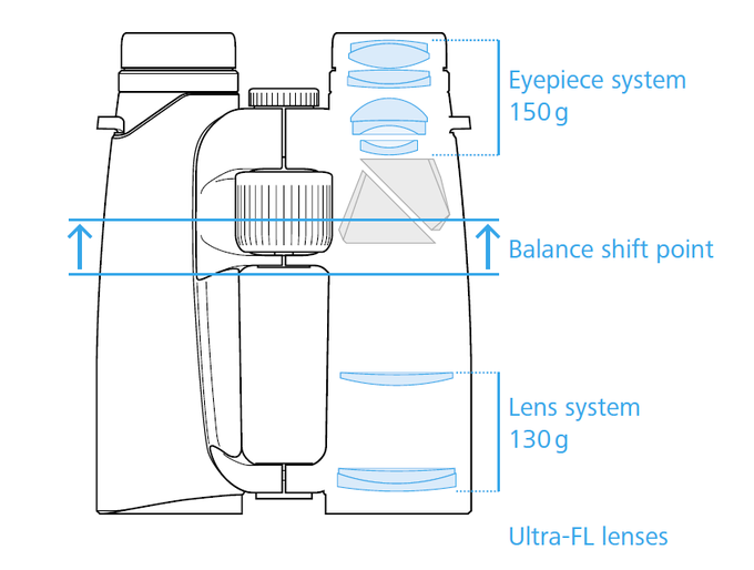

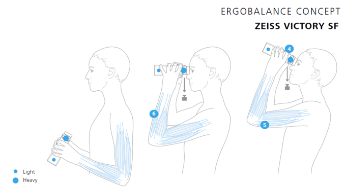

Producent zwraca też uwagę na wyważenie lornetki. Układ optyczny okularu jest na tyle skomplikowany, że waży on więcej niż obiektyw. W efekcie środek ciężkości lornetki jest blisko oczu, a to zapewnia lepszą stabilizację instrumentu podczas obserwacji.

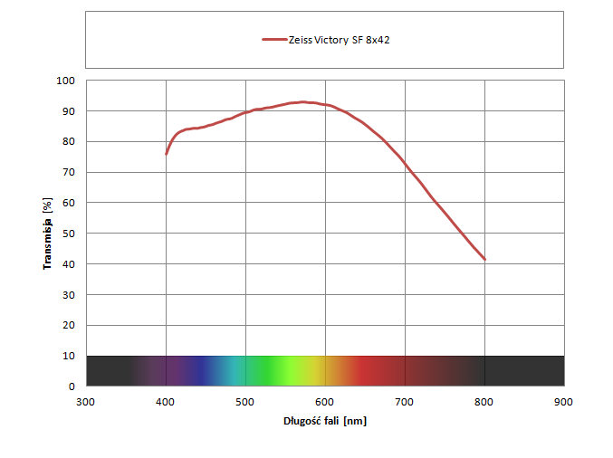

- wykres transmisji mógłby być bardziej płaski.

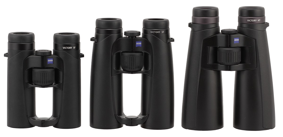

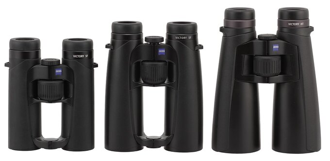

W międzyczasie Zeiss zrobił cichy lifting swojej serii Victory SF i sprawa odblasków została poprawiona, przez co testowany przez nas model 8x42 był wolny od tej wady. Co więcej, w pracy pod ostre światło sprawował się znacznie lepiej niż nowszy i mniejszy brat o parametrach 8x32.
![]() Zeiss Victory SF 8x32, Zeiss Victory SF 8x42 i Zeiss Victory HT 8x54. |
Dość ważna różnica to przebieg wykresu transmisji. Zeiss ma lepszy wynik w centrum zakresu widzialnego, ale jego wykres nie jest tak płaski jak u Swarovskiego. W efekcie obraz w tej drugiej lornetce ma znacznie lepsze odwzorowanie kolorów i sprawia wrażenie czystszego i przejrzystszego. Swarovski lepiej też koryguje dystorsję i ma lepsze wyczernienie wewnętrznych tubusów.
