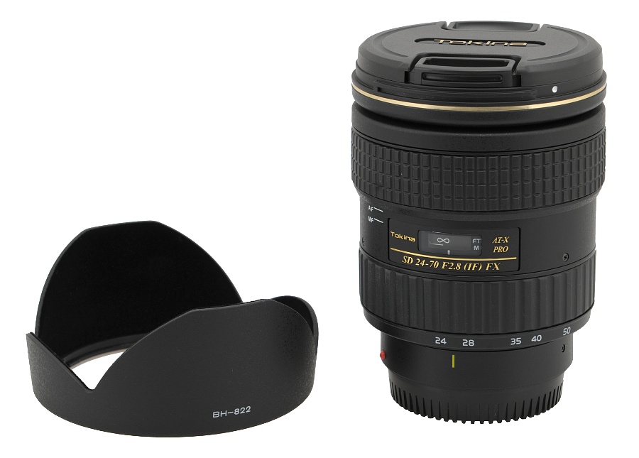

Na poniższym zdjęciu Tokina 24–70 mm stoi pomiędzy pełnoklatkową Tokiną 16–28 mm f/2.8 i niepełnoklatkowym modelem Tokina 14–20 mm f/2.0.

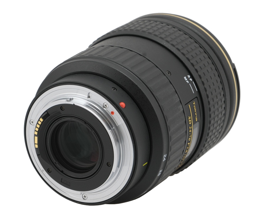

Tokina 24–70 mm zaczyna się metalowym bagnetem, który otacza styki i tylną soczewkę obiektywu o średnicy 29 mm. Jest ona ruchoma i znajduje się na równi z bagnetem dla ogniskowej 24 mm. Przy przejściu do ogniskowej 70 mm chowa się wgłąb tubusa na głębokość prawie 3 cm. Jej otoczenie jest bardzo ładnie wyczernione i zmatowione, niestety przy ruchu układu odsłania się wyraźna szpara, przez którą widać sporo elementów elektroniki. O jakiejkolwiek szczelności wnętrza konstrukcji nie możemy więc mówić.

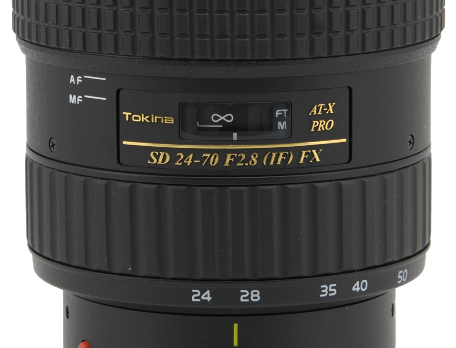

Idąc dalej natrafiamy na tabliczkę z nazwą i parametrami obiektywu, która otacza szybkę, za którą znajduje się skala odległości wyrażona w metrach i stopach. Po drugiej stronie znajdziemy jeszcze numer seryjny instrumentu i informację, że został on wyprodukowany w Japonii.

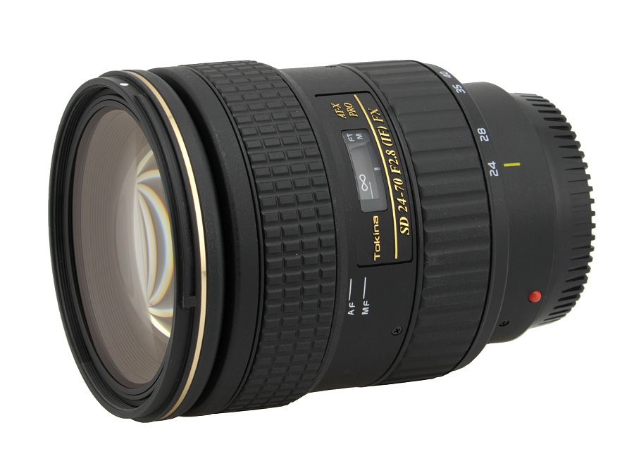

Na samym końcu obiektywu znajdziemy bagnet do mocowania osłony przeciwsłonecznej, który otacza nierotujące mocowanie filtrów o średnicy 82 mm. Ono z kolei otacza przednią, ruchomą soczewkę, która ma średnicę aż 71 mm. Soczewka ta, wraz z całym przednim układem, wysuwa się wraz ze zwiększaniem ogniskowej na stabilnym, jednolitym i metalowym tubusie. W efekcie, po przejściu do 70 mm, rozmiar obiektywu rośnie o 42 mm.

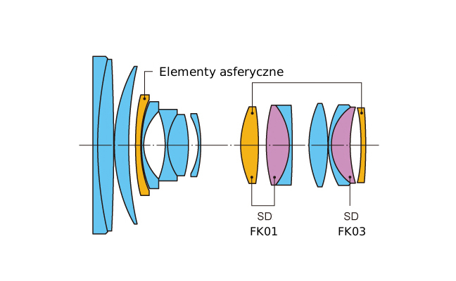

Na konstrukcję optyczną obiektywu składa się 15 soczewek w 11 grupach. Jeden element wykonano ze szkła niskodyspersyjnego SD (FK03), a inny ze szkła niskodyspersyjnego SD (FK01). Dwie soczewki mają kształt asferyczny, a jedna dodatkowa jest jednocześnie asferyczna i wykonana ze szkła niskodyspersyjnego SD (FK01). Wewnątrz znajdziemy jeszcze przysłonę o dziewięciu listkach, którą możemy domknąć maksymalnie do wartości f/22.

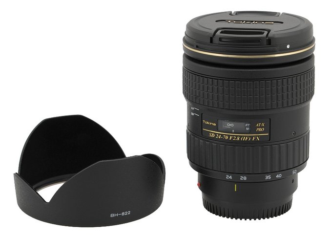

Kupujący dostaje w zestawie oba dekielki oraz tulipanową osłonę przeciwsłoneczną. W komplecie nie ma żadnego futerału.
