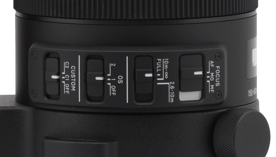

Część z obiektywów Sigma oferuje tryby pracy definiowane przez użytkownika. Na ich obudowie można odnaleźć przełącznik, który pozwala wybrać ustawienia C1 i C2. Korzystając z USB Dock dla każdego z tych ustawień można zdefiniować niezależnie tryby szybkości działania autofokusa, zakresy pracy AF oraz tryby pracy optycznej stabilizacji obrazu. Ustawienie przełącznika w pozycji OFF oznacza korzystanie z fabrycznych nastaw producenta.

Ostatnią funkcjonalnością, którą możemy zastosować w wybranych obiektywach Sigmy i skonfigurować za pomocą USB Dock, dotyczy ręcznej kontroli ostrości. We wszystkich obiektywach Sigmy na obudowie można znaleźć przełącznik AF/MF, służący oczywiście do przełączania trybu ustawiania ostrości. W wybranych modelach jednak, przełącznik ten ma dodatkową pozycję oznaczoną jako MO. W standardowym obiektywie, gdy wspomniany przełącznik jest w pozycji AF i pracujemy w trybie ciągłego autofokusa (servo AF), chcąc ręcznie ustawić ostrość trzeba przestawić przełącznik na pozycję MF. W trybie MO obiektyw zachowuje się jednak inaczej. Domyślnie autofokus działa normalnie, ale gdy pracujemy w trybie servo AF, wystarczy przekręcić pierścień ustawiania ostrości, a automatyczne ostrzenie zostaje zatrzymane i możemy ręcznie ustawić ostrość. Po wykonaniu zdjęcia aparat automatycznie powraca do normalnego działania trybu AF.
Fabrycznie funkcja ta jest włączona, a używając USB Dock i programu Sigma Optimization Pro możemy ustalić, jak duży ruch pierścienia ogniskowania ma aktywować ręczne nastawianie ostrości. Dostępna skala obejmuje w sumie 15 stopni i domyślnie ustawiona jest w pozycji 4. W opcjach znajdziemy również możliwość wyłączenia opisywanej funkcjonalności. W takiej sytuacji, przy ustawieniu przełącznika w pozycji MO, obiektyw działa po prostu tak samo jak przy ustawieniu AF.
