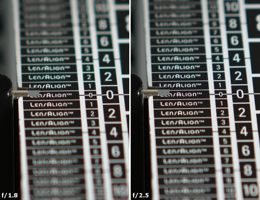

    "Nie mieliśmy też problemów z tendencją do ustawiania ostrości przed lub za właściwym obiektem. Obiektyw nie wymagał więc mikrokalibracji AF w korpusie". Czy to na pewno wciąż aktualna sentencja?
    Zdaje się, że w związku ze świetnymi wynikami obiektywów niesystemowych dezaktualizowała się także ta sentencja: "natomiast maksymalne wyniki świetnych systemowych stałek będą znajdować się w przedziale (...)". Wystarczyłoby przecież "natomiast maksymalne wyniki świetnych stałek będą znajdować się w przedziale (...)". To czy obiektyw jest "systemowy" czy nie, już dawno przestało mieć znaczenie.

    @audioart: ponieważ to ja ustaliłem w redakcji zasadę dotyczącą „RAW-ami” to odpowiem zamiast Arka. Wyraz „rawami” byłby prostą kalką z angielskiego, nie mamy takiego wyrazu w języku polskim. Jeśli natomiast „RAW” potraktujemy jako ogólne rozszerzenie nazwy pliku analogicznie do „JPG”, to wtedy analogicznie możemy napisać „RAW-ami”. Tak, wiem, że w różnych systemach mamy różne rozszerzenia, CR2, CR3, ARW itd., ale traktujemy to jako uogólnienie. Temat jest oczywiście dyskusyjny, ale z braku formalnej zasady tak ustaliliśmy. Chyba że w międzyczasie Rada Języka Polskiego coś ustaliła w tym zakresie?
    Jak byśmy chcieli być tak ściśli, to nazwa formatu „jotpegowego” to jest JPEG, a JPG to skrót skrótu wymuszony niegdysiejszymi ograniczeniami systemu plikowego DOS. Stąd tendencja do potraktowania zarówno JPG jak i RAW jako akronimów i pisownia z dywizem.
    Co do drugiej uwagi, to kwestia stylu. Nie wiem jak Arek, ale ja osobiście nie uważam, żeby sformułowania typu „niemal niezależna” czy „nieznacznie zależna” są czytelniejsze dla przeciętnego użytkownika niż „słabo zależy”.
    A, jeszcze mikrokalibracja. Tak, jest dostępna w Z7. Można wyguglać w sieci dyskusje i pytania po co jest potrzebna mikrokalibracja w korpusach bezlusterkowych.

    No i nikt z piszących nie zauważył, że dzięki krótkiemu rejestrowi w bezlusterkowcach udało się zminiaturyzować obiektyw. Taki sam do lustrzanki mierzył by pół metra albo i więcej.

    @Johnny: "korekty mikroregujacyjne z poziomu oprogramowania aparatu, przydają się np. w portrecie przy papierowych GO.
    I przydają się również w korpusach ML, jako że punkt AF najczęściej ląduje na rzęsach, a nie na rogówce."
    Johnny, a wiesz może dlaczego zdarza się (choć wcale nie najczęściej), że punkt ostrości w ML z funkcją wykrywania oka ląduje na rzęsach, a nie na rogówce? Dlatego, że GO jest "papierowa" i występują ruchy po stronie fotografa (gdy aparat nie jest unieruchomiony) i fotografowanego modela. A nie dlatego, że jakiś inżynier źle zaprojektował układ wykrywania oka. Z punktu widzenia aparatu rzęsy to niewielka powierzchnia, oko ma zazwyczaj kilkukrotnie większą powierzchnię, więc nie ma problemu, by układ wykrywania oka był skuteczny.

    @audioart - portret jest moją codziennością, a wkorzystuję do rejestracji również Z7 i w zasadzie nawet pin AF są za duże, żeby nie zahaczyć o rzęsy, dlatego wspomaganie się mikroregulacją jest jakimś tam rozwiązaniem.

    Daj sobie spokój z mikroregulacją i do portretów z bardzo małą głębią ostrości zacznij używać ostrzenia manualnego. Wtedy dopiero zobaczysz co znaczy trafiona ostrość. Żaden układ AF nie jest tak dokładny i myślę, że jeszcze długo nie będzie.

    Audioart, z punktu widzenia aparatu, w klasycznym AF (kontrastowym/fazowym) kluczowe są krawędzie/ich przesunięcia nawet na niewielkiej powierzchni. Klasyczne algorytmy preferują też zwykle (o ile nie są w trybie śledzenia) ustawienie ostrości na bliższy obiekt. W nowszych AF, gdy zlokalizowany fragment obrazu zostanie zaklasyfikowany jako oko, można już łatwiej ostrzyć na tęczówkę.

    @komor, ja kalibrowałem obiektywy więcej niż 2-3 razy i nie dlatego, że miałem pecha i nie odpukałem w niemalowane odpowiednio wcześnie, tylko dlatego, że dostrzegałem błąd w pracy AF i doskwierało mi to (choć ilość sprzętu jaki przewinął się przez moje ręce pewnie nie jest też bez znaczenia). Z moich doświadczeń wynika, że duża część profesjonalnych fotografów, tj. utrzymujących się w głównej mierze w fotografii ma ten sam problem (back- i front-focus), tylko najczęściej:
    - nie zauważa go i/lub nie potrafi go zbadać;
    - nie rozumie z czego wynika i jak go rozwiązać;
    - jest zwyczajnie przyzwyczajona do niego i zbyt leniwa do zmiany.
    Na potrzeby tej dyskusji należałoby w zasadzie pominąć temat kalibracji w lustrzankach, bo po pierwsze nie o nim w tym przypadku mowa, a po drugie to temat rzeka, który skwitować można krótko, że często mikrokalibracja z poziomu body jest niewystarczająca, a w zasadzie niemal bezużyteczna, bo umożliwia wyłącznie regulację o stałą wartość, tymczasem obiektywy rzadko wymagają wyłącznie stałej korekty (Cichy też już o tym kiedyś pisał, o ile dobrze pamiętam to na przykładzie obiektywów Sigma).
    Dlatego przejście na ML jest znakomitym rozwiązaniem dla wielu fotografów pracujących w dość dynamicznych warunkach.
    "z dotychczasowych testów obiektywów bezlusterkowych wynika, że nawet w przypadku AF kontrastowego zdarzały się w testach (dwa razy?) sytuacje, w których bezlusterkowiec miał stały front- czy back-focus z testowanym szkłem".
    Brzmi ciekawie, choć chyba jednak (na logikę) bardziej nieprawdopodobnie niż ciekawie.
    Generalnie (na logikę i z ogólnego doświadczenia, a nie pojedynczych przypadków) należały przyjmować, że problemy front- i back-focus w ML już nie występują, a jeśli już się zdarzą są jedynie wyjątkiem potwierdzającym regułę.
    Podsumowując:
    1. Wzmianki o niewystępującym -front czy back-focusie w obiektywach do bezluster są moim zdaniem zbędne lub co najmniej nie powinny stanowić reguły i być częścią szablonu (zawsze można opisać problem, jeśli się pojawi w nielicznych przypadkach).
    2. Z sentencji: "maksymalne wyniki świetnych systemowych stałek będą znajdować się w przedziale (...)" należałoby usunąć słowo "systemowych". Dlaczego, pisałem już wyżej.
    3. RAW to nie akronim czy rozszerzenie pliku i nie należy pisać go kapitalikami i stosować łącznika przy odmianie (czyli zamiast RAW-ami piszemy poprawnie rawami).
    4. Wasze testy rozdzielczości zawsze należy traktować z przymróżeniem oka (jeden egzemplarz testowy).
