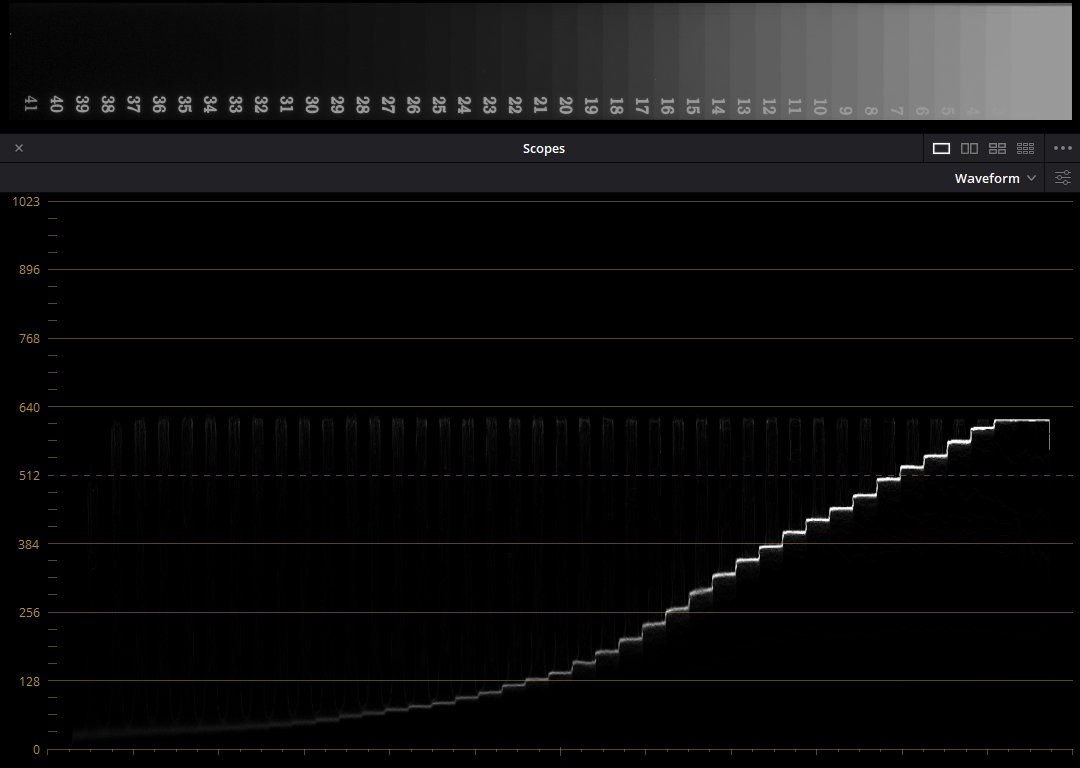

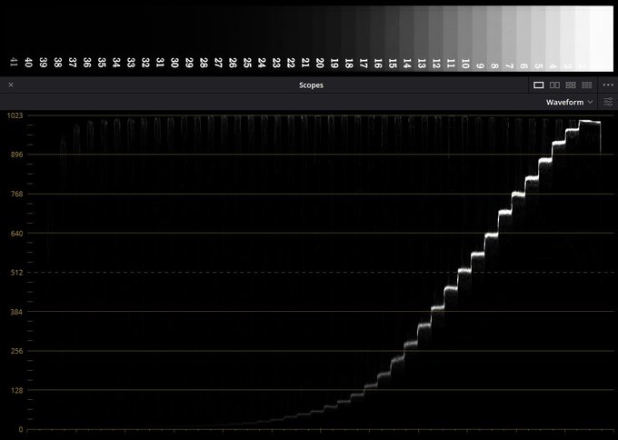

Po teście praktycznym pora na liczbowe wartości zakresu tonalnego, jaki oferują poszczególne profile obrazu. By to zmierzyć, nagraliśmy tablicę Stouffer T4110 na poszczególnych profilach obrazu i kombinacjach nastaw. Następnie stopklatki z tak nagranych ujęć zostały przeanalizowane z użyciem programu Imatest, co pozwoliło uzyskać liczbowe wartości. Ponieważ Imatest nie zawsze generuje wyniki dla wszystkich możliwych stosunków sygnału do szumu, przedstawiamy wartość dla najostrzejszego kryterium (stosunek sygnału do szumu 10:1 opisany jako „WYSOKA JAKOŚĆ”) oraz dla najniższego (wartość „Total” podawana przez Imatest, zazwyczaj nieco przekraczająca tę dla stosunku sygnału do szumu 1:1, w tabeli wartość ta została podpisana „NAJNIŻSZA JAKOŚĆ”).
Oprócz tego, w prezentującej te wyniki poniższej tabeli, załączamy także wykresy waveform monitor z programu DaVinci Resolve, prezentujące, jakie wartości przyjmują poszczególne pola tablicy zależnie od użytego profilu obrazu. Tablica była nagrywana tak, by prześwietlić pierwsze jedno lub dwa pola.
Profil obrazu Wykres Zakres tonalny
Neutralny Canon EOS R6 - test trybu filmowego - Użytkowanie NAJNIŻSZA JAKOŚĆ
10.6 EV
WYSOKA JAKOŚĆ
7.6 EV
Neutralny + Priorytet Jasnych Partii Obrazu Canon EOS R6 - test trybu filmowego - Użytkowanie NAJNIŻSZA JAKOŚĆ
11.3 EV
WYSOKA JAKOŚĆ
7.72 EV
HDR PQ Canon EOS R6 - test trybu filmowego - Użytkowanie NAJNIŻSZA JAKOŚĆ
11.3 EV
WYSOKA JAKOŚĆ
8.34 EV
Canon Log Canon EOS R6 - test trybu filmowego - Użytkowanie NAJNIŻSZA JAKOŚĆ
10.7 EV
WYSOKA JAKOŚĆ
7.87 EV
Wyniki liczbowe zakresu tonalnego potwierdzają wcześniejsze nienajlepsze obserwacje. Na 4 zbadane profile / nastawy, tylko w jednym przypadku wynik dla najwyższego kryterium stosunku sygnału do szumu przekracza 8 EV. Lepiej poczynał sobie nawet Nikon Z7 II, który ma ponad dwukrotnie więcej megapikseli i nie oferuje profilu logarytmicznego przy wewnętrznym zapisie. I to nie „trochę lepiej”, tylko zauważalnie – najgorszy wynik uzyskany przez Z7 II jest lepszy niż najlepszy, jaki zanotował R6. O zbliżeniu się do 10 EV, które przekroczyły Sony FX3 oraz Canon C70, tym bardziej nie ma nawet co marzyć.
