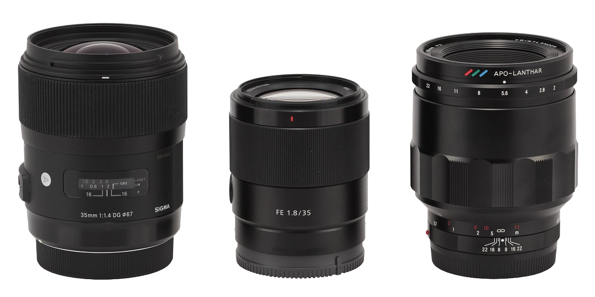

Na poniższym zdjęciu Sony FE 35 mm f/1.8 stoi pomiędzy Sigmą A 35 mm f/1.4 DG HSM oraz Voigtländerem Apo-Lantharem Macro 2/65.

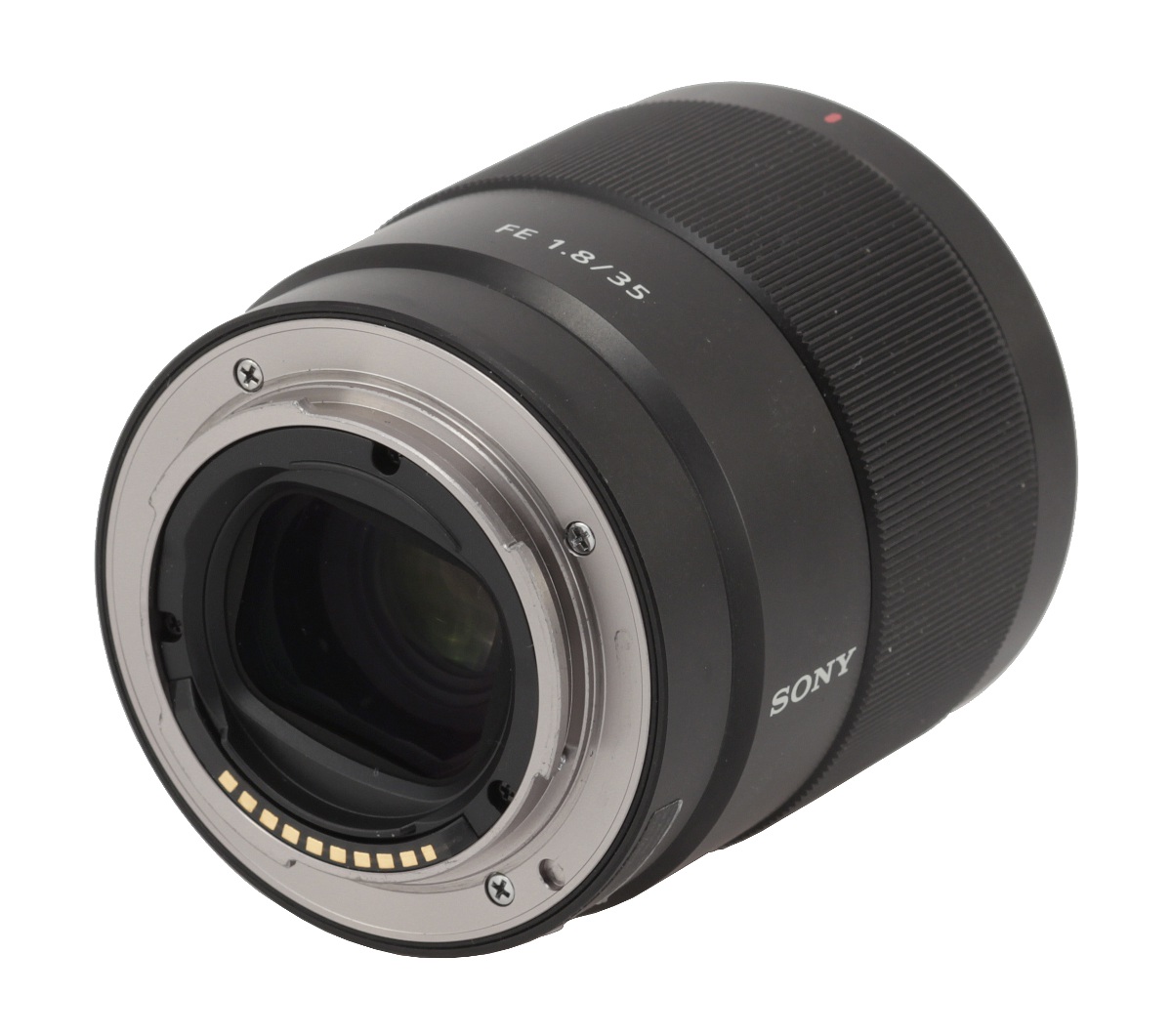

Testowany obiektyw rozpoczyna się metalowym bagnetem, który otacza styki oraz ramkę o rozmiarach 26×20 mm i lekko zaokrąglonych rogach. Rozmiary tej ramki są podejrzanie małe jak na obiektyw pełnoklatkowy – obawiamy się, jak mocno wpłynie to na winietowanie. Wewnątrz tej ramki znajduje się tylna i nieruchoma soczewka obiektywu.

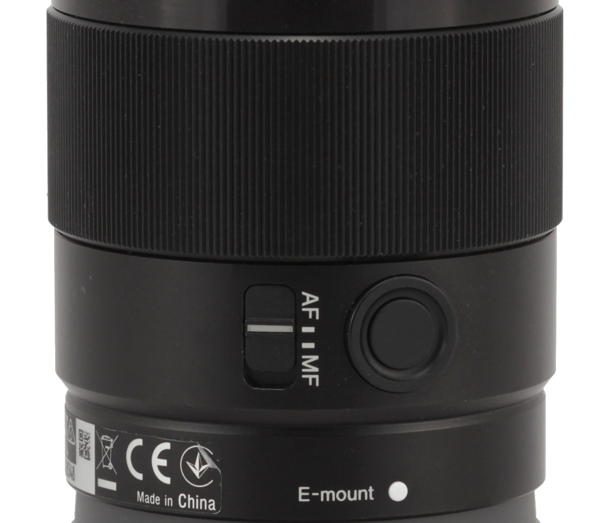

W dalszej części tego pierścienia znajdziemy napis „FE 1.8/35”. Po jego prawej stronie mamy logo producenta, a po lewej przycisk funkcyjny i przełącznik AF/MF służący do wyboru trybu pracy mechanizmu ustawiającego ostrość.

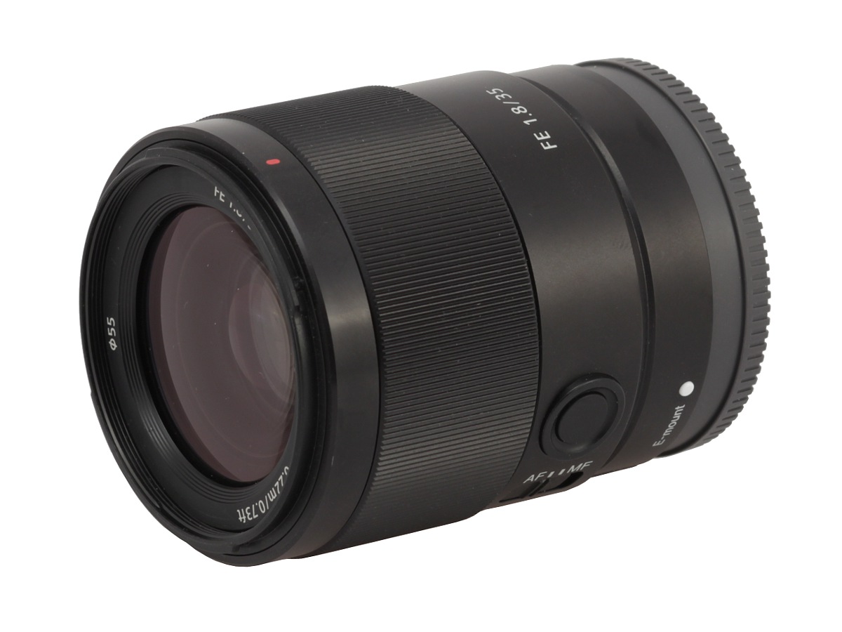

Idąc dalej natrafiamy na wąski metalowy pierścień, który przechodzi w bagnet do mocowania osłony przeciwsłonecznej. Przednia soczewka jest płaska, nieruchoma i ma średnicę 41 mm. Otacza ją napis z nazwą i parametrami obiektywu oraz nierotujące mocowanie filtrów o średnicy 55 mm.

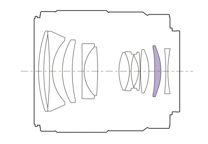

Jeśli chodzi o konstrukcję optyczną, mamy tutaj do czynienia z 11 soczewkami ustawionymi w 9 grupach. Jednej soczewce nadano kształt asferyczny. Wewnątrz znajdziemy jeszcze kołową przysłonę o dziewięciu listkach, którą możemy maksymalnie domknąć do wartości f/22.

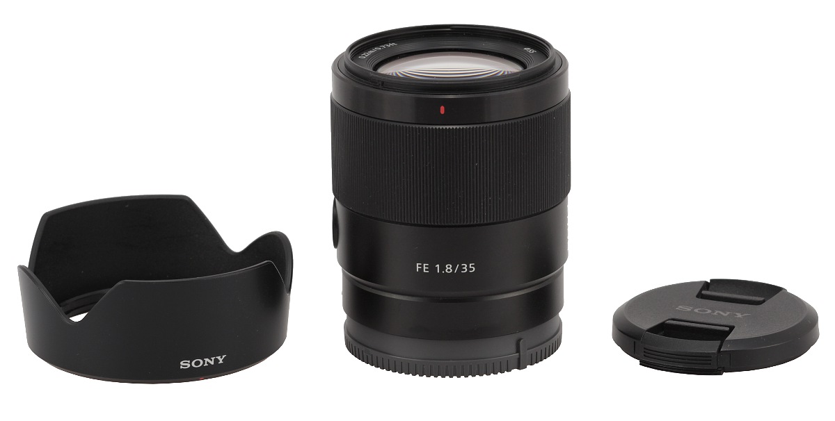

Kupujący dostaje w zestawie oba dekielki oraz tulipanową osłonę przeciwsłoneczną. Niestety nie otrzymamy żadnego futerału, co przy cenie prawie 3000 zł jest trochę dziwne.
