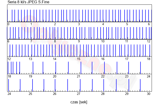

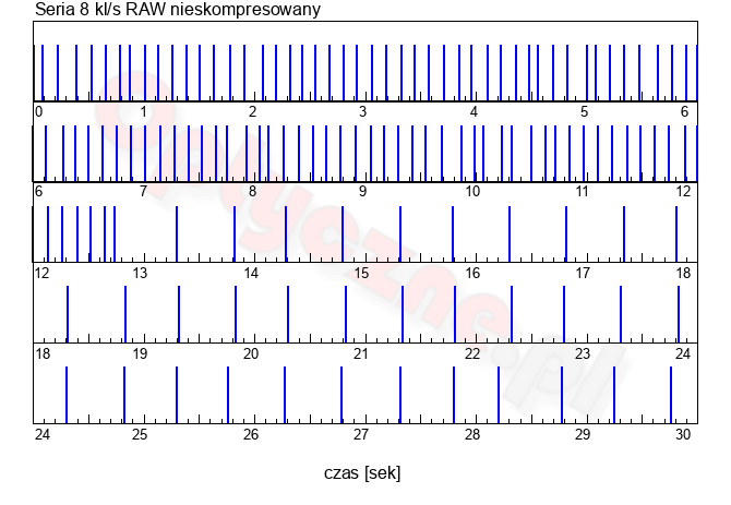

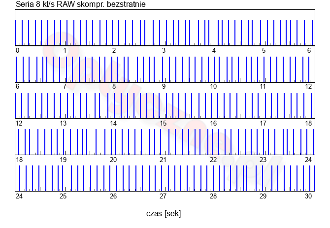

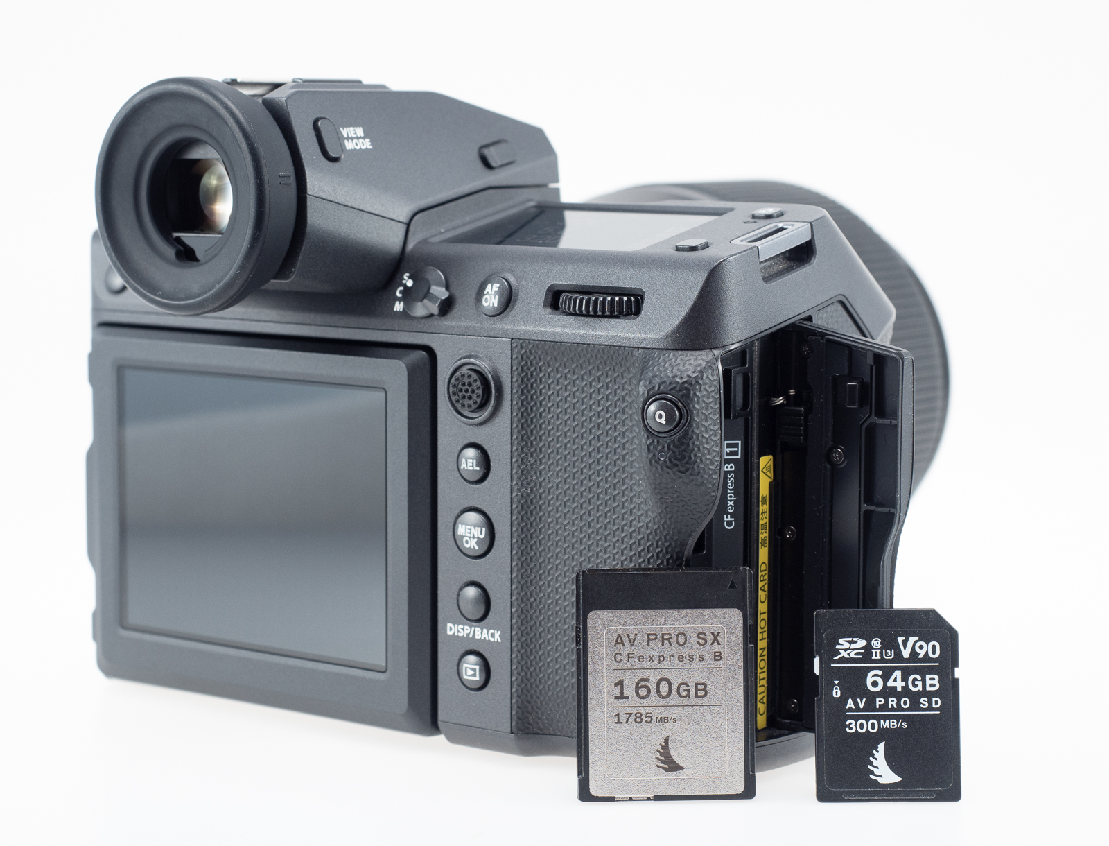

Pomiary wykonaliśmy korzystając z karty Angelbird AV PRO CFexpress SX Type B 160 GB. Zdjęcia robiliśmy przy czułości ISO 1600 i czasie ekspozycji 1/1000 sekundy. Objętość pliku zapisywanego w formacie JPEG Super Fine wynosiła średnio 64.2 MB, nieskompresowanego RAW-a 200.4 MB, a skompresowanego bezstratnie – 131.2 MB. Zobaczmy teraz szczegółowe wyniki testu.
  • 170 zdjęć JPEG (5.67 kl/s),
  • 135 nieskompresowanych zdjęć RAW (4.5 kl/s).
  • 234 skompresowanych bezstratnie zdjęć RAW (7.8 kl/s).

Aparat bez trudu osiąga deklarowane tempo 8 kl/s w każdym formacie. Najlepsze wyniki zanotowaliśmy dla RAW-ów skompresowanych bezstratnie – niewiele brakuje, by fotografowanie z pełną szybkością odbywało się przez cały półminutowy test. Mniej korzystnie pod tym względem wypadło nawet rejestrowanie JPEG-ów Super Fine, skoro tempo spadło po 18 sekundach fotografowania. Oczywiście, najmniej zdjęć zostało wykonanych w RAW-ach nieskompresowanych, co zresztą nie dziwi, biorąc pod uwagę ich objętość.
Zasadniczo, wydajność trybu seryjnego okazuje się naprawdę dobra. A na pewno znacznie lepsza, niż średnioformatowego konkurenta od Hasselblada, który uzyskał ledwo 3.3 kl/s. Co ciekawe, w porównaniu z modelami pełnoklatkowymi (z klasycznymi, niewarstwowymi sensorami), GFX100 II radzi sobie w tej kategorii lepiej od Lumiksa S1R II, a także Sony A7R V – ale tylko w RAW-ach.

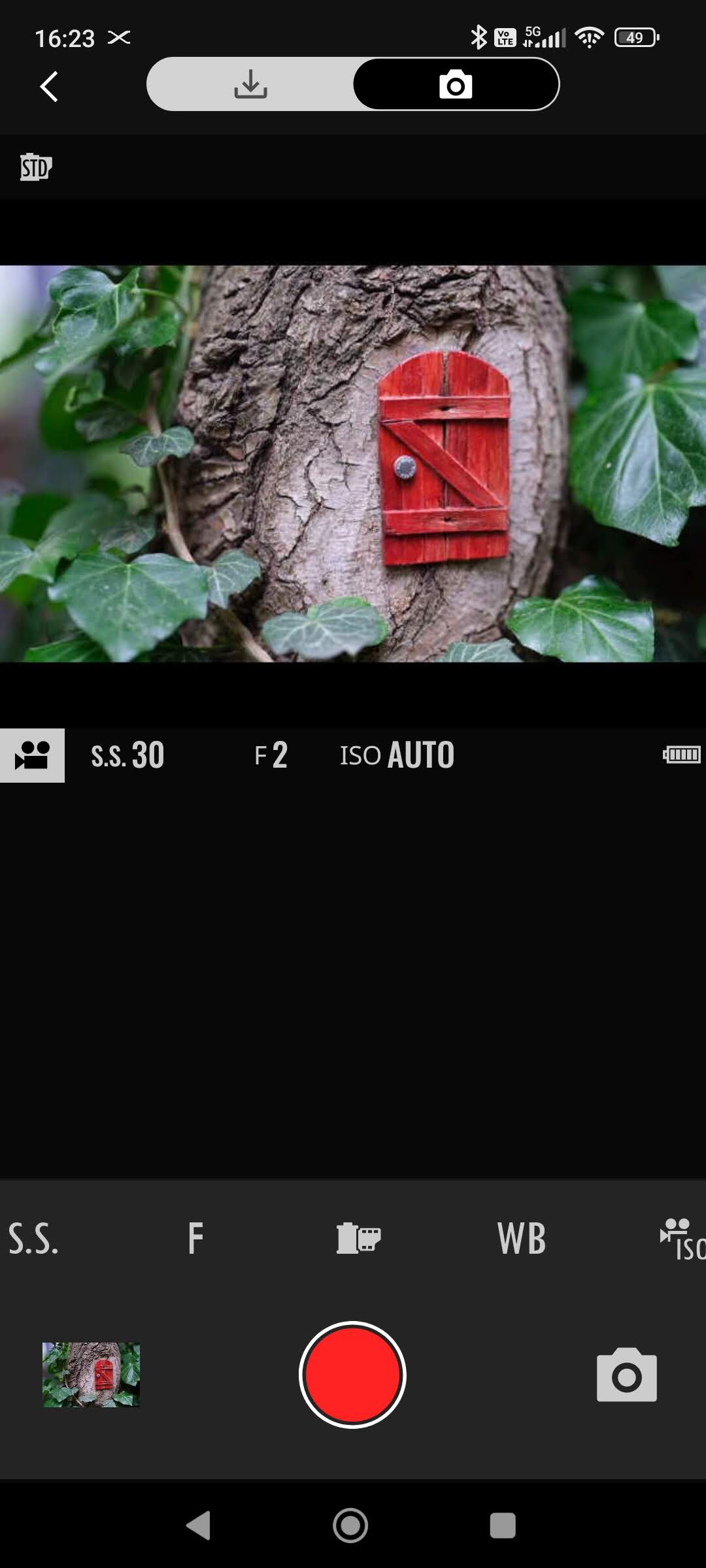

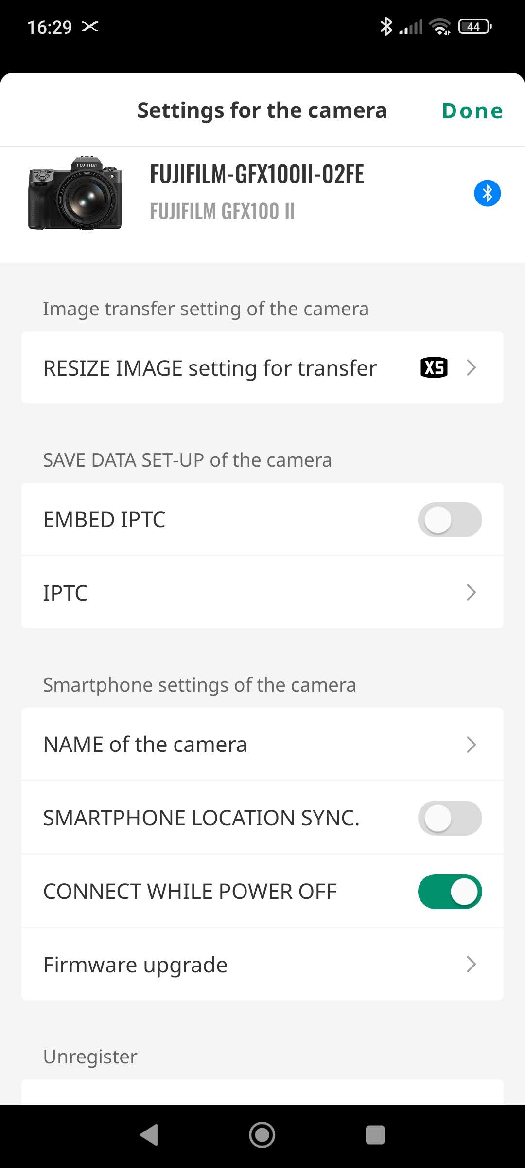

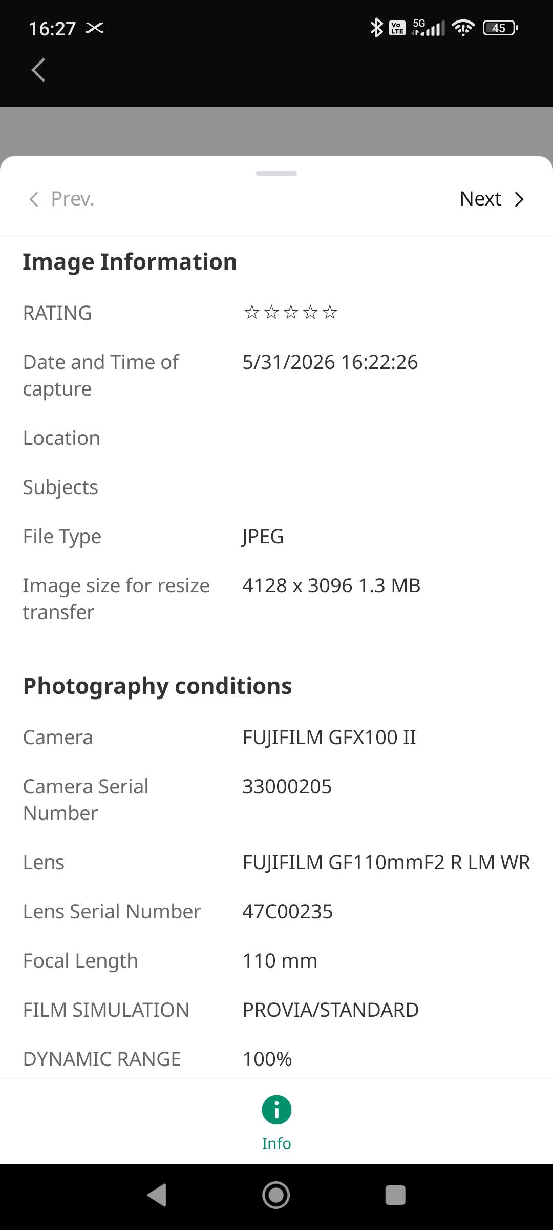

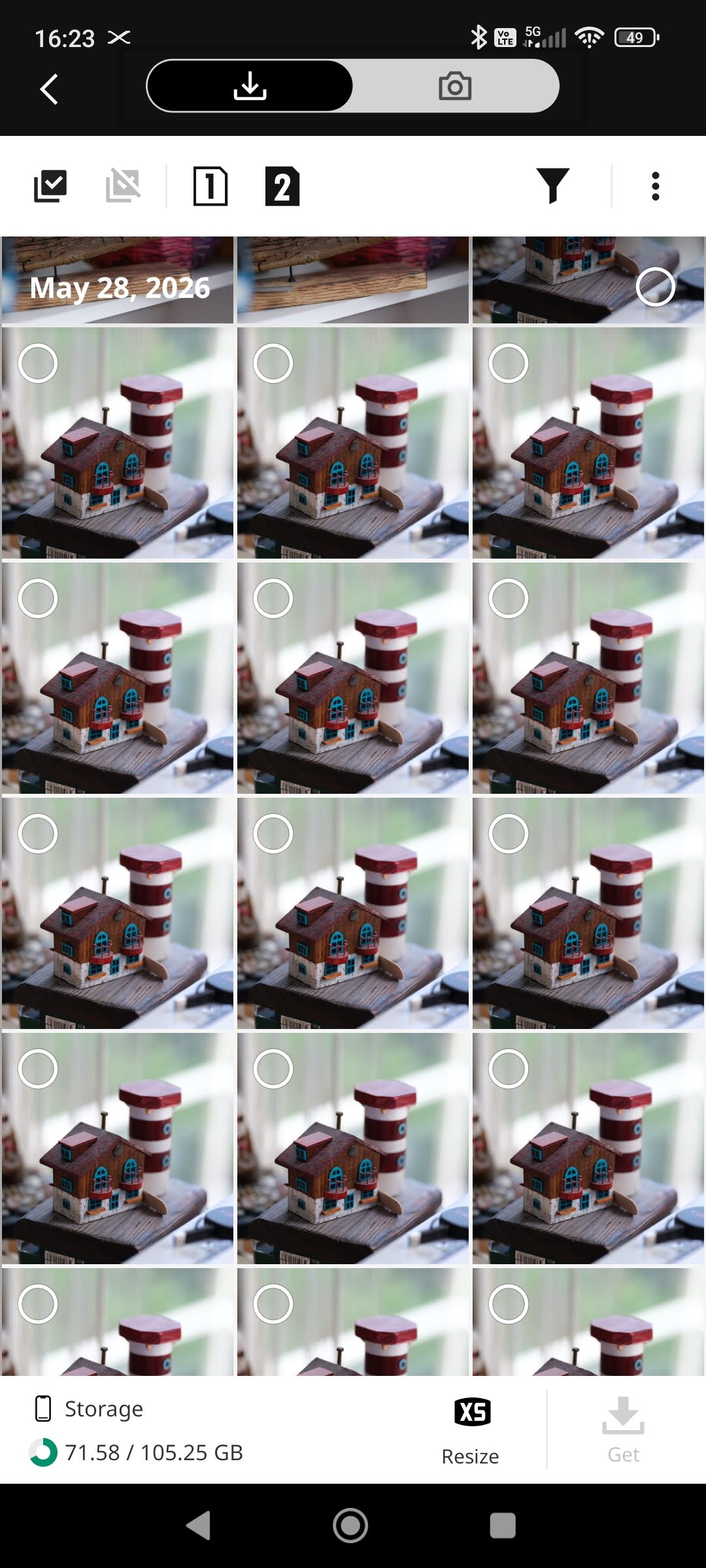

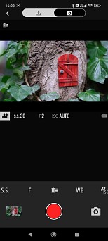

Łączność bezprzewodowa
Fujifilm GFX100 II oferuje opcje łączności bezprzewodowej z wykorzystaniem Wi-Fi (IEEE802.11a/b/g/n/ac) oraz Bluetooth. Połączyć możemy się ze smartfonem, komputerem lub drukarką Instax. Nawiązanie połączenia ze smartfonem wymaga pobrania aplikacji Fujifilm XApp (dostępnej na systemy Android i iOS), a następnie sparowania urządzeń przez Bluetooth już wewnątrz aplikacji. Istnieje również możliwość połączenia się przez Wi-Fi. Aplikacja XApp oferuje następujące funkcje:
  • transfer zdjęć i materiałów wideo do smartfona czy tabletu,
  • przeglądanie zdjęć i materiałów wideo znajdujących się w aparacie z poziomu smartfona czy tabletu,
  • pobieranie danych o lokalizacji oraz aktualizacja zegara w aparacie na podstawie danych ze smartfona,
  • zdalne fotografowanie / filmowanie z kontrolą podstawowych parametrów ekspozycji,
  • aktualizację oprogramowania aparatu.

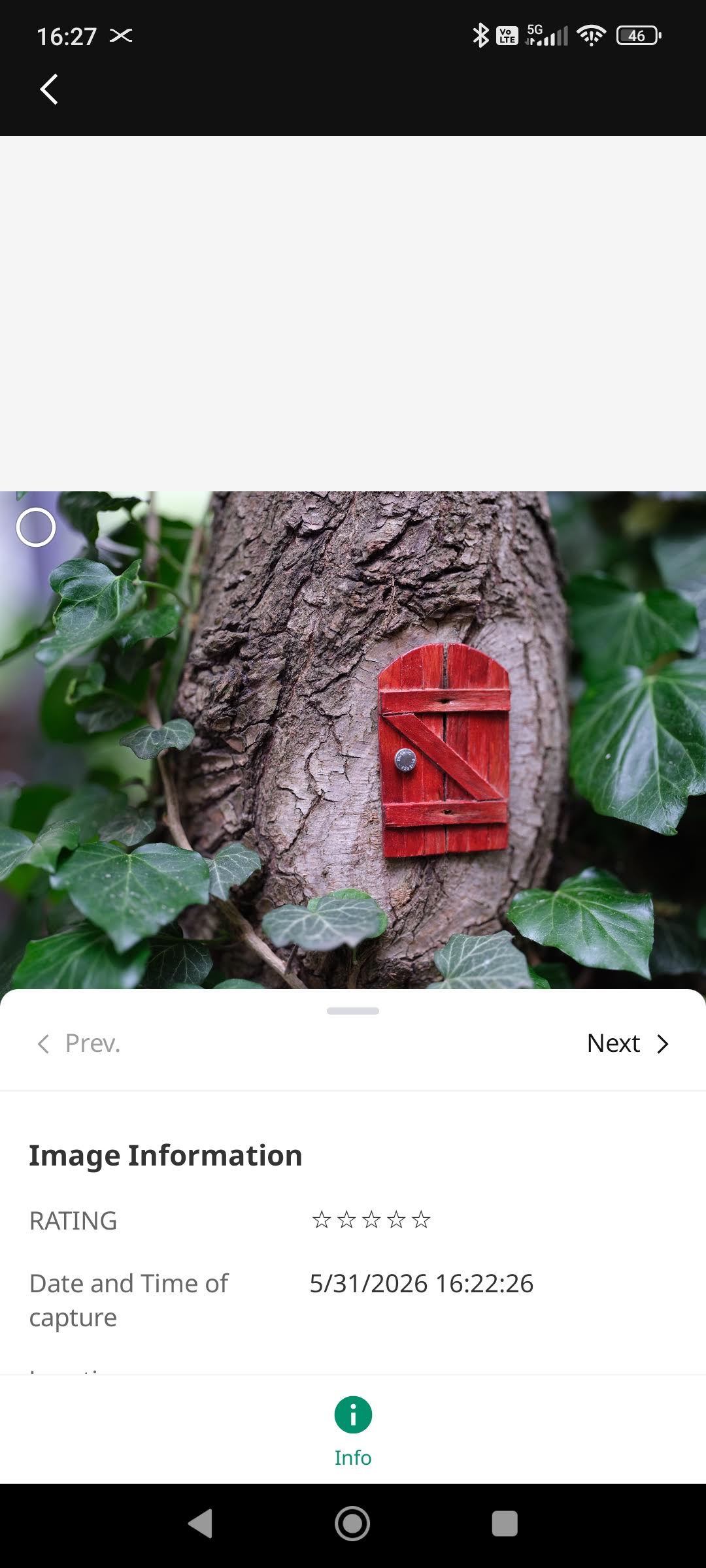

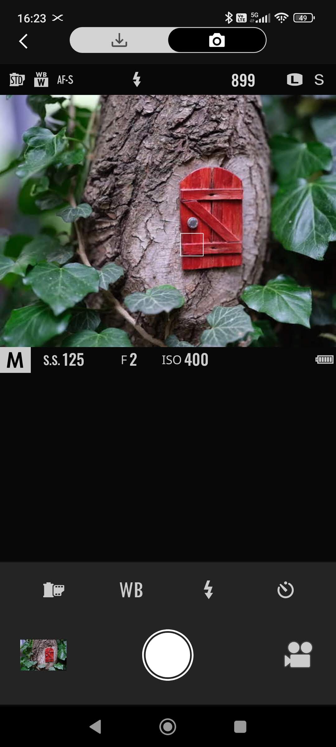

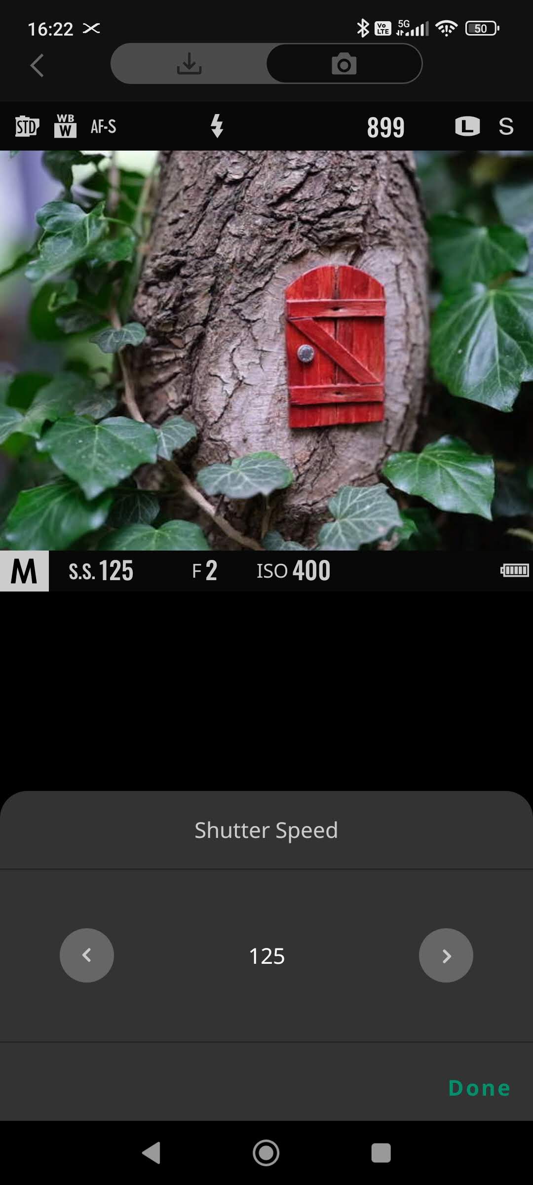

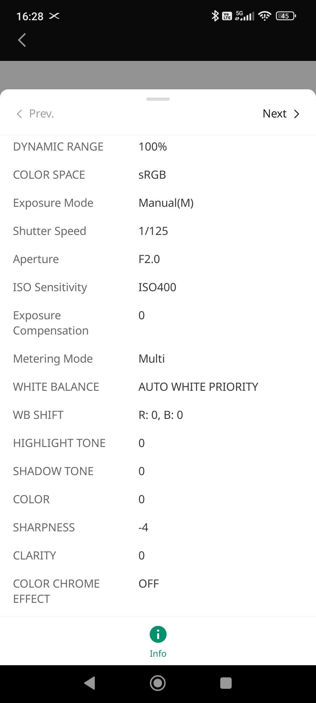

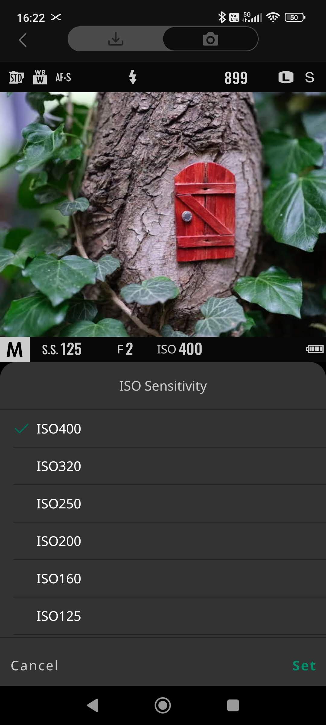

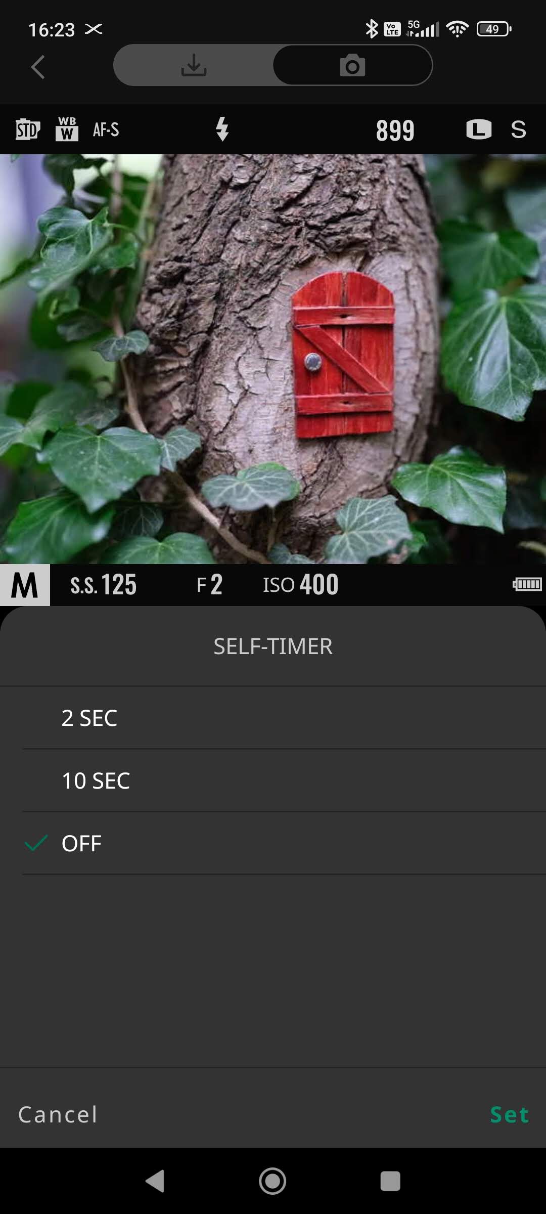

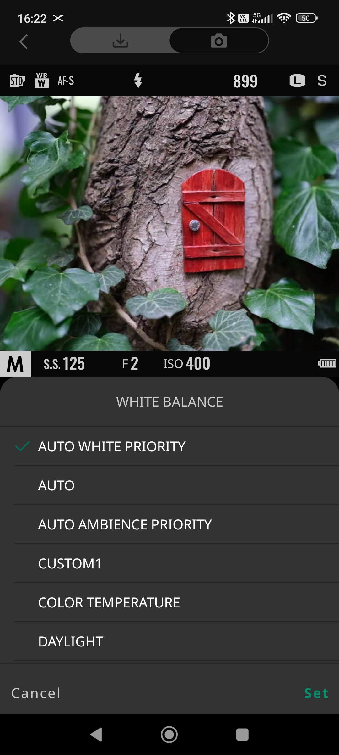

Aplikacja pozwala m.in. na regulację parametrów ekspozycji (czas i czułość ISO, przysłona, kompensacja ekspozycji), zmianę balansu bieli i symulacji filmu, czy włączenia samowyzwalacza. Nie mamy natomiast możliwości ustawienia trybu pomiaru światła, formatu i rozmiaru plików, czy włączenia trybu seryjnego.
Fujifilm GFX 100 II - Użytkowanie i ergonomia Fujifilm GFX 100 II - Użytkowanie i ergonomia Fujifilm GFX 100 II - Użytkowanie i ergonomia Fujifilm GFX 100 II - Użytkowanie i ergonomia
Ogólnie komunikacja bezprzewodowa działała szybko i sprawnie. Parowanie Bluetooth przebiegło bezproblemowo, a nawiązanie połączenia Wi-Fi pomiędzy smartfonem a aparatem zajmowało zwykle 15-20 sekund. Kopiowanie zdjęć na urządzenie mobilne w pełnej rozdzielczości trwało ok. 20-25 sekund, a zmniejszonych (rozmiar S) ok. 5-6 sekund. Przesłanie RAW-a zajmowało znacznie dłużej (blisko 3 minuty), podobnie jak transfer filmów – szczególnie w 8K.

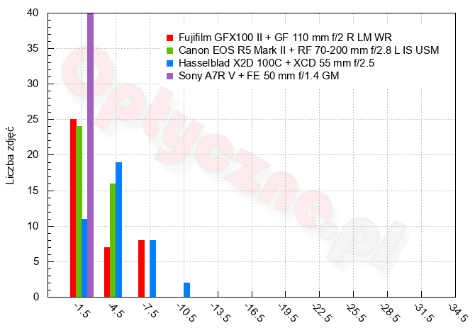

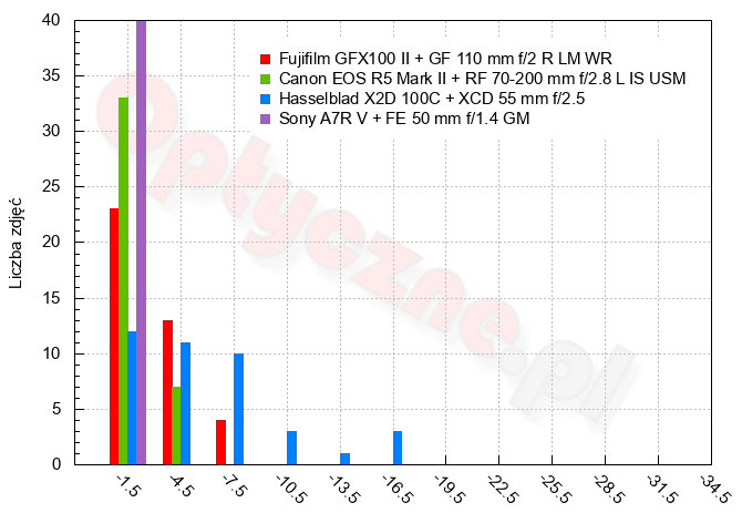

Standardowo w teście celności autofokusa wykonujemy serię 40 zdjęć. Przysłonę w obiektywie (GF 110 mm f/2) ustawiamy na f/2.8 i fotografujemy tablicę rozdzielczości, każdorazowo przeogniskowując obiektyw. Wyniki przedstawiamy w postaci histogramu, który prezentuje procentowe wartości odchyłek od najlepszego pomiaru MTF50 w serii.
GFX100 II lepiej wypadł w teście celności od swojego głównego konkurenta, X2D 100C. Aparat Fujifilm zanotował dużo więcej trafień w punkt, a odchyłki nie wychodzą poza trzeci przedział. W zestawieniu góruje natomiast pełnoklatkowy A7R V, z kompletem strzałów o odchyłkach nieprzekraczających 3%.
Zobaczmy jeszcze, jak autofocus poradził sobie w świetle żarowym.
GFX100 II poradził sobie bardzo porównywalnie jak w świetle 5400K i znów lepiej od Hasselblada. Nie zmieniła się także wyśmienita celność A7R V.
