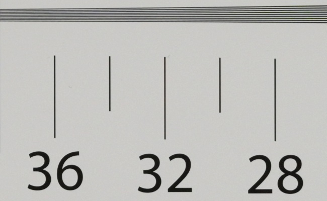

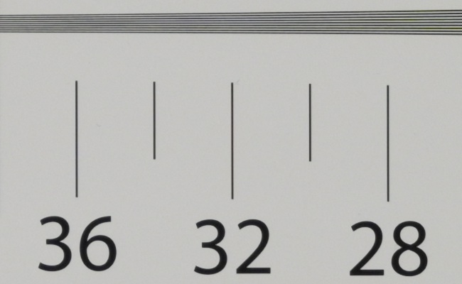

Na końcu tego rozdziału tradycyjnie przedstawiamy wycinki zdjęć naszej tablicy do pomiarów rozdzielczości pobrane z plików JPEG, zapisywanych równolegle z RAW-ami użytymi do powyższej analizy.
| Nikon Z7, JPEG, 90 mm, f/2.8 |
| Nikon Z7, JPEG, 90 mm, f/4.0 |
