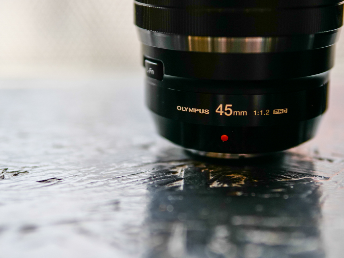

Obiektyw ten jest nieco większy, niż zaprezentowany z nim "brat" - charakteryzuje się bowiem wymiarami równymi 84.9 mm x 70.0 mm. Waży natomiast 410 g. Podobnie jak 17 mm f/1.2 jest on uszczelniany i odporny na kurz, zachlapania i mróz do -10 stopni Celsjusza.
Olympus M.Zuiko Digital ED 17 mm f/1.2 PRO oraz Olympus M.Zuiko Digital ED 45 mm f/1.2 PRO w naszych rękach - Olympus M.Zuiko Digital ED 45 mm f/1.2 PRO
Budowa zewnętrzna obu zaprezentowanych stałek jest prawie identyczna, zatem pominiemy ten aspekt obiektywu, a ciekawych szczegółów zapraszamy do poprzedniego rozdziału. Należy jednak podkreślić, że również i zakres pokrętła manualnej ostrości jest taki sam i wynosi 90 stopni. Nie będzie zaskoczeniem, że i również średnica filtra wynosi 62 mm. Jak widać, wszystkie dotychczas zaprezentowane obiektywy stałoogniskowe serii PRO są niezwykle spójne - do tego stopnia, że ciężko byłoby je odróżnić, gdyby stały koło siebie.

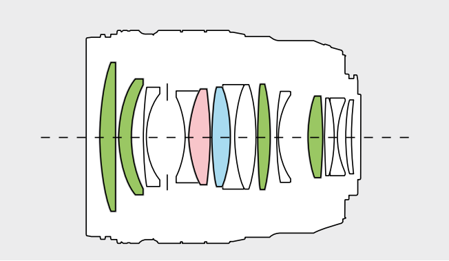

Olympus M.Zuiko Digital ED 45 mm f/1.2 PRO składa się z 14 soczewek umieszczonych w 10 grupach - a więc jest odrobinę mniej skomplikowany optycznie od swojego "brata". Spotkamy w nim 4 soczewki stworzone ze szkła o wysokim współczynniku załamania, jedną soczewkę asferyczną oraz jeden element ED-DSA. Przysłona również składa się z 9 listków i można ją domknąć do przysłony f/16.
