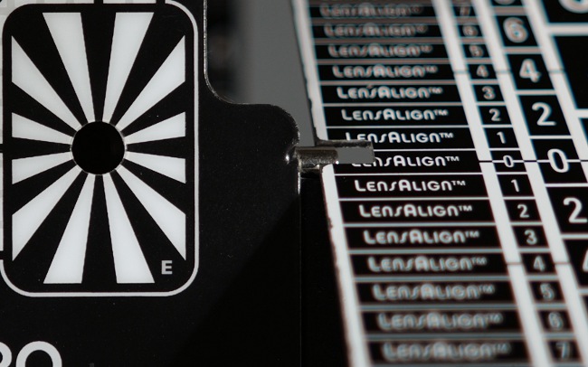

Autofokus
Autofokus testowanego obiektywu w połączeniu z aparatem Panasonic Lumix S1R II pracuje całkowicie bezgłośnie i bardzo szybko. Przebieg całego zakresu odległości i potwierdzenie ostrości zajmuje typowo około 0.3 sekundy, co jest czasem naprawdę świetnym. Ów czas nie zależy przy tym od kierunku pracy i nie wydłuża się zauważalnie, gdy pogorszymy warunki świetlne.
Jednocześnie, kąt widzenia obiektywu oferuje na tyle dużą głębię ostrości, że autofokus nie ma przed sobą trudnego zadana, jeśli chodzi o celność. W tej kwestii nie odnotowaliśmy więc absolutnie żadnych problemów niezależnie od tego, czy pracowaliśmy w studio, czy w plenerze.
Nie zauważyliśmy także problemów z tendencją do ustawiania ostrości przed lub za właściwym obiektem.
Panasonic S1R II, 18 mm, f/1.8
