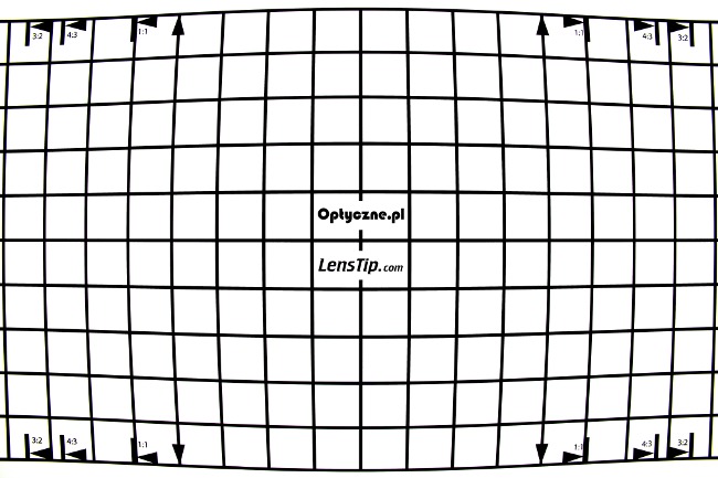

Gdy pracujemy na skorygowanych plikach JPEG, które, jak pokazaliśmy przed chwilą, dają nam pole widzenia sięgające prawie 100 stopni, musimy liczyć się z wystąpieniem niewielkiej dystorsji beczkowej o wartości -0.69%. Tak niska wartość nie jest jednak efektem prawidłowo zaprojektowanego układu optycznego, lecz korekcji programowej odbywającej się w korpusie aparatu.

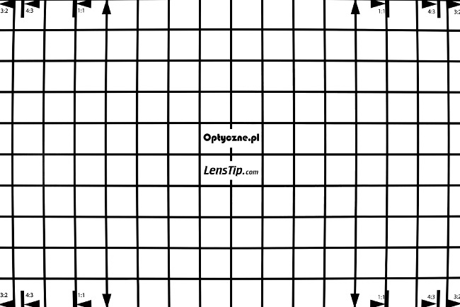

Rzut okiem na wyniki uzyskane przy użyciu nieskorygowanych plików RAW pokazuje, że optycy Panasonika zupełnie odpuścili sobie tutaj walkę ze zniekształceniami geometrycznymi. Wynik uzyskany przez uśrednienie pomiarów na całym obrazku sięga bardzo dużej wartości -6.61%. To jednak nie wszystko, bo od razu rzuca się tutaj w oczy fakt występowania ogromnej dystorsji falistej. W efekcie, jeśli ograniczymy się z pomiarami do obszaru ograniczonego znacznikami 1:1, uzyskany wynik urośnie do aż -8.17%. Teraz zupełnie nie dziwi nas tak duży błąd dopasowania siatki współrzędnych na pliku RAW.
Jeśli chodzi o porównanie do konkurentów, to ogniskowa 18 mm wygląda na wartość graniczną, od której, idąc w górę, warto zająć się korygowaniem dystorsji. Obie wspominane tutaj 20-tki, czyli Sony FE 1.8/20G oraz Sigma A 1.4/20 starają się walczyć ze zniekształceniami więc w ich przypadku dystorsja na pełnej klatce nie jest bardzo duża. Natomiast, Sony FE 1.8/16G, gdzie zadanie było najtrudniejsze, zachowywał się tak samo jak testowany Panasonic, przez co uzyskany tam wynik sięgał aż -7.47% i też wspomagany był wprowadzeniem dystorsji falistej.
Panasonic S1R II, 18 mm, JPEG, FF
Panasonic Lumix S 18 mm f/1.8 - Dystorsja i pole widzenia
Panasonic S1R II, 18 mm, RAW, FF
