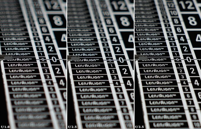

Aberracja chromatyczna
Jak widzieliśmy w rozdziale 3, w konstrukcji optycznej testowanego obiektywu nie pożałowano elementów specjalnych. Nie dziwi więc nas to, że pomimo trudnych do skorygowania parametrów, nie obserwujemy tutaj żadnych istotnych problemów z opanowaniem podłużnej aberracji chromatycznej.
Zabarwienie obrazów pozaogniskowych jest bardzo nieznaczne i da się dojrzeć tylko i wyłącznie w bliskich okolicach maksymalnego otworu względnego. Efekt jest jednak na tyle nieduży, że bardzo trudno będzie go dojrzeć na zdjęciach z życia wziętych.

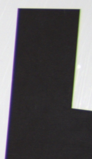

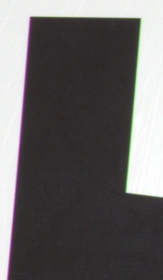

O tym, jak Panasonic Lumix S 18 mm f/1.8 radzi sobie z korygowaniem poprzecznej aberracji chromatycznej możemy przekonać się, spoglądając na poniższy wykres.
Panasonic Lumix S 18 mm f/1.8 - Aberacja chromatyczna i sferyczna
Omawiana wada, dla maksymalnego otworu względnego, startuje z poziomu w okolicach 0.09%, a więc zaliczającego się do granicy wartości małych i średnich. Przymykanie przysłony daje jednak bardzo wyraźny efekt i rezultaty szybko spadają do okolic 0.06%. W ogólności nie można mieć wiec tutaj żadnych zastrzeżeń, choć warto dodać, że oba modele Sony radziły sobie tutaj zauważalnie lepiej - szczególnie świetnie prezentował się 1.8/20G, który nigdzie nie wykraczał ponad wartość 0.03%. Podobnie świetny wynik notowała Sigma A 20 mm f/1.4 DG DN, która jest trochę inną kategorią wagową, ale też jest dostępna na mocowaniu L-mount.
S1R II, 18 mm, RAW, f/1.8 S1R II, 18 mm, RAW, f/11.0

Aberracja sferyczna
Na pierwszych zdjęciach z niniejszego rozdziału trudno dojrzeć efekt pływania ogniska, co oznacza, że aberracja sferyczna na pewno nie może być duża.
O tym, że nie została ona jednak skorygowana do końca, przekonują nas rozogniskowane krążki światła uzyskane przed i za ogniskiem. Mamy tutaj dość klasyczny objaw omawianej wady, a więc miękkie krawędzie krążka w jednym przypadku oraz jasna obwódka w drugim.
S1R II, 18 mm, f/1.8, przed S1R II, 18 mm, f/1.8, za
