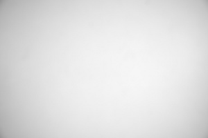

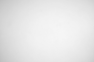

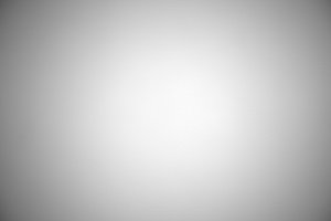

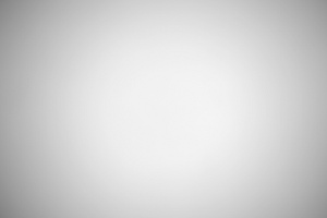

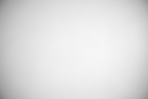

S1R II, FF, JPEG, f/1.8 S1R II, FF, JPEG, f/2.0
Panasonic Lumix S 18 mm f/1.8 - Winietowanie Panasonic Lumix S 18 mm f/1.8 - Winietowanie

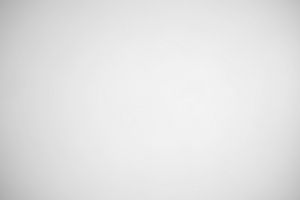

S1R II, FF, JPEG, f/2.8 S1R II, FF, JPEG, f/4.0

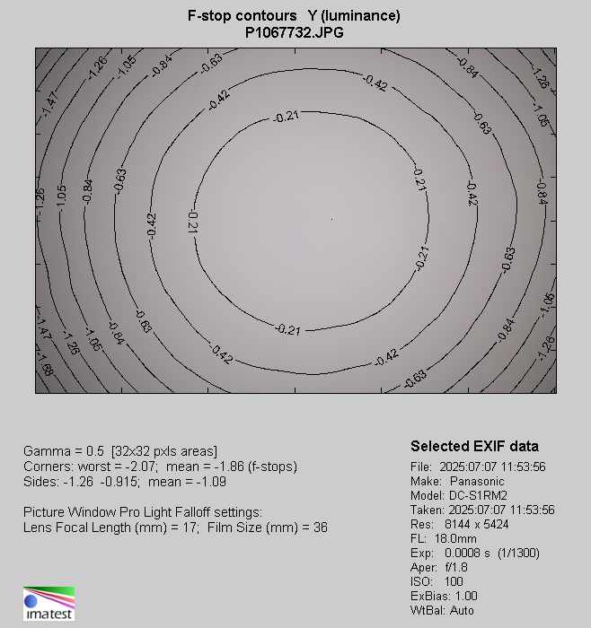

Na maksymalnym otworze względnym spadek jasności w samym rogu kadru wynosi 47% (-1.86 EV). Nie jest to mało, ale trzeba wyraźnie zaznaczyć, iż utraszerokokątna konkurencja o świetle f/1.8 radziła sobie tutaj zauważalnie gorzej.
Na f/2.0 mamy do czynienia z wartością 43% (-1.65 EV), natomiast na przysłonach f/2.8 i f/4.0 winietowanie spada do odpowiednio: 25% (-0.84 EV) i 19% (-0.61 EV). Dalsze przymykanie przysłony nie daje już mierzalnych efektów.

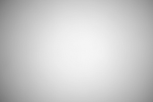

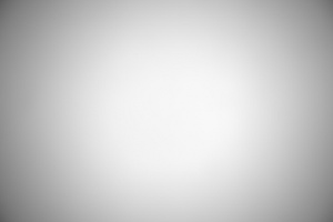

Jako bonusowy dodatek do tego rozdziału możemy jeszcze sprawdzić, jak wygląda winietowanie na nieskorygowanych o dystorsję plikach RAW. Przypomnijmy, że w tym przypadku mamy do dyspozycji zauważalnie większe pole widzenia wynoszące ponad 106 stopni, a więc takie, jakie oferuje nam rektalinearny obiektyw o ogniskowej 16 mm.
S1R II, FF, RAW, f/1.8 S1R II, FF, RAW, f/2.0
S1R II, FF, RAW, f/2.8 S1R II, FF, RAW, f/4.0
W tym przypadku, na maksymalnym otworze względnym, spadek jasności w rogach kadru sięga 62% (-2.78 EV) i zmniejsza się do 59% (-2.58 EV) po przymknięciu przysłony do f/2.0. Nie są to wyniki bardzo złe, bo wiele jasnych modeli potrafi tutaj pokazywać rezultaty wyższe od 3 EV. Tymczasem w tej konfiguracji pracujemy w zakresie kątów widzenia, których konstruktorzy optyki wcale nie planowali nam pokazywać.
Można tutaj przecież przypomnieć słabe zachowanie jaśniejszej i większej Sigmy A 20 mm f/1.4 DG DN, która na f/1.4 traciła aż 74% światła w rogach, natomiast na f/2.0 notowała wynik 56%, czyli w granicach błędów pomiarowych bardzo podobny do tego, który widzimy u ciemniejszego Panasonika, a który daje przecież znacznie większe pole widzenia.
Zastosowanie przysłony f/2.8 powoduje, że omawiana wada spada do wartości 45% (-1.73 EV), natomiast na f/4.0 mamy wynik sięgający 34% (-1.22 EV). Dodatkowy mały spadek widać jeszcze na przysłonie f/5.6, gdzie mamy rezultat 32% (-1.11 EV), natomiast późniejsze przymykanie nie daje już zauważalnych efektów.
Panasonic S1R II, JPEG, 18 mm, f/1.8
