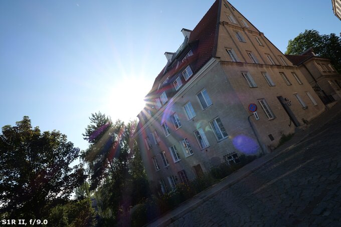

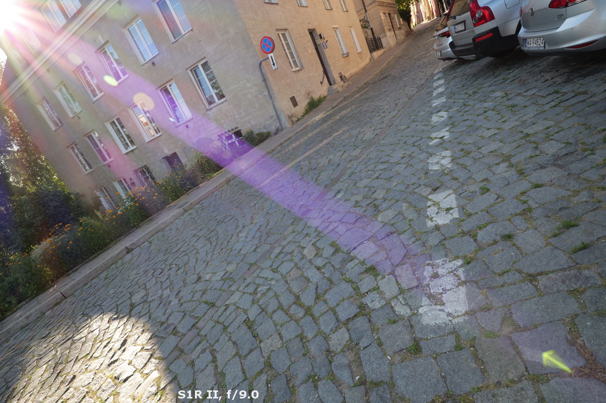

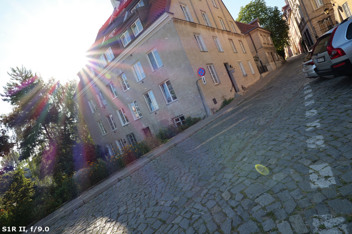

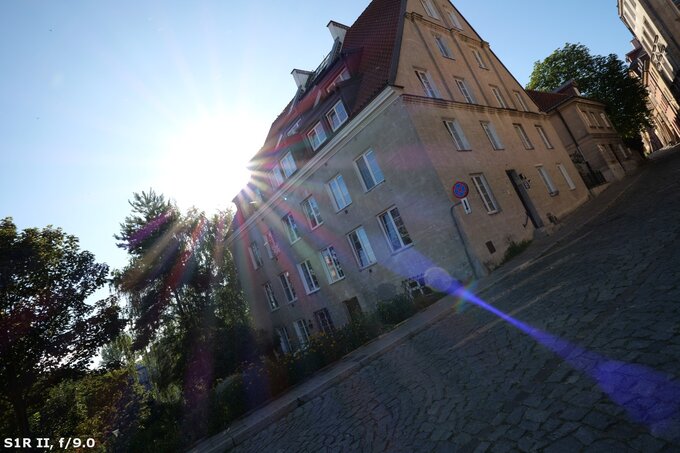

Zagwarantowanie dobrej pracy pod ostre światło przy tak trudnej kombinacji kąta widzenia oraz światła zdecydowanie nie jest łatwe. Konkurencyjny Sony FE 16 mm f/1.8G miał jednak tutaj jeszcze trudniejsze zadanie i pokazał, że można wywiązać się z niego bardzo dobrze.
Niestety Panasonic Lumix S 18 mm f/1.8 nie sprawił się tutaj aż tak udanie. Gdy pracujemy w okolicach maksymalnego otworu względnego, zachowanie jeszcze nie wygląda źle. Choć nawet w tej sytuacji i to wtedy, gdy słońce znajduje się poza kadrem, jesteśmy w stanie złapać całkiem wyraźne bliki.
Jeszcze gorzej robi się, gdy mocniej przymkniemy przysłonę. Tutaj na kolorowe flary można liczyć w zasadzie w każdej sytuacji. Gdy słońce jest w kadrze, mamy ich naprawdę sporo. Gdy ostre źródło światła znajduje się bardzo blisko rogu ujęcia, nasze zdjęcie może być kompletnie popsute przez idący wzdłuż całej przekątnej niebieskawy odblask lub ich całą serię, tym razem w kolorze żółtym. Owe żółte artefakty, choć już nie tak liczne, pozostają na zdjęciu nawet wtedy, gdy słońce oddalimy od rogu kadru na całkiem sporą odległość.
Na pocieszenie pozostaje nam fakt, że obiektyw nie pokazywał wyraźniejszych efektów związanych z globalnym spadkiem kontrastu. Nie zmienia to jednak faktu, że całościowa ocena zachowania w tej kategorii nie może być dobra.
