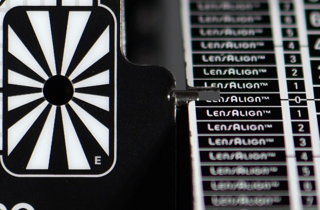

Autofokus testowanego obiektywu w połączeniu z aparatem Panasonic Lumix S1R II pracuje całkowicie bezgłośnie i szybko. Przebieg całego zakresu odległości i potwierdzenie ostrości zajmuje typowo około 0.4 sekundy, co jest wartością naprawdę małą. Ów czas nie zależy przy tym od kierunku pracy i nie wydłuża się zauważalnie, gdy pogorszymy warunki świetlne.
Zestaw korpus plus obiektyw gwarantuje nam też naprawdę pewną pracę mechanizmu ustawiającego ostrość. Nie spotkały nas tutaj żadne nieprzyjemne niespodzianki i to niezależnie od tego, czy pracowaliśmy w studio, czy w plenerze. W tej kategorii testowany obiektyw zasłużył więc na pochwałę.
Nie zauważyliśmy także problemów z tendencją do ustawiania ostrości przed lub za właściwym obiektem.
Panasonic S1R II, 50 mm, f/1.8
Panasonic Lumix S 50 mm f/1.8 - Autofokus i oddychanie
