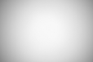

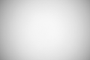

S1R II, FF, JPEG, f/1.8 S1R II, FF, JPEG, f/2.0
Panasonic Lumix S 50 mm f/1.8 - Winietowanie Panasonic Lumix S 50 mm f/1.8 - Winietowanie

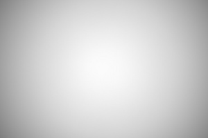

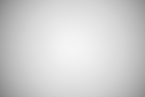

S1R II, FF, JPEG, f/2.8 S1R II, FF, JPEG, f/4.0

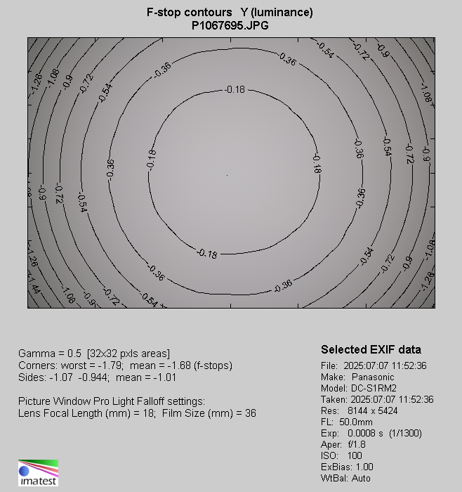

Na maksymalnym otworze względnym spadek jasności w samym rogu kadru wynosi 44% (-1.68 EV). Nie jest to mało, ale trzeba wyraźnie zaznaczyć, że Panasonic zdominował tutaj konkurentów, bo Nikkor pokazywał tutaj poziom 53%, Sony Carl Zeiss Sonnar T* FE 55 mm f/1.8 ZA wartość 59%, natomiast Sony FE 50 mm f/1.8 aż 62%. Na tym tle rezultat Panasonika prezentuje się naprawdę rozsądnie.
Zgodnie z oczekiwaniami, przymykanie przysłony dość wydajnie ogranicza omawianą wadę. Na f/2.0 mamy do czynienia z wartością 39% (-1.43 EV), natomiast na przysłonach f/2.8 i f/4.0 winietowanie robi się mało uciążliwe, bo uzyskane tam rezultaty to odpowiednio: 23% (-0.74 EV) i 15% (-0.48 EV). Problemy kończą się całkowicie na przysłonach f/5.6 i f/8.0, gdzie omawiana wada sięga 10% (-0.29 EV) i 8% (-0.24 EV).

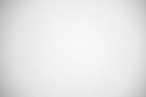

S1R II, FF, RAW, f/1.8 S1R II, FF, RAW, f/2.0

W tym przypadku, na maksymalnym otworze względnym, spadek jasności w rogach kadru sięga 48% (-1.88 EV) i zmniejsza się do 44% (-1.66 EV) po przymknięciu przysłony do f/2.0. Zastosowanie przysłony f/2.8 powoduje, że omawiana wada spada do niewielkiej wartości 28% (-0.96 EV), a znaczna większość problemów kończy się na przysłonach f/4.0 i f/5.6, gdzie uzyskane przez nas rezultaty to odpowiednio: 20% (-0.66 EV) oraz 13% (-0.42 EV).
Panasonic S1R II, JPEG, 50 mm, f/1.8
