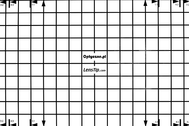

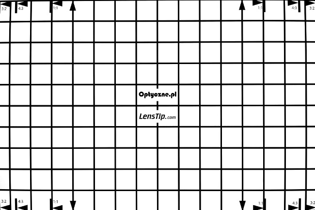

Minimalne różnice w polach widzenia uzyskanych na plikach JPEG i RAW, sugerują, że testowany obiektyw nie powinien mieć żadnych problemów z korygowaniem dystorsji. I faktycznie ich nie ma. W przypadku pliku JPEG uzyskany przez nas wynik to -0.20%, natomiast dla RAW-a -0.22%. Oba rezultaty są ze sobą zgodne w granicach błędów pomiarowych i praktycznie zerowe. Nie ma więc szans na to, żeby na naszych zdjęciach dojrzeć nawet najmniejszy ślad zniekształceń geometrycznych.
Skoro znacznie mniejszy, lżejszy, prostszy optycznie i tańszy Panasonic S 50 mm f/1.8 był w stanie skorygować dystorsję praktycznie do zera, cały czas zastanawiam się, kto wpadł na pomysł, aby zupełnie odpuścić korygowanie dystorsji u wielkiego, ciężkiego i ekstremalnie drogiego Panasonika S Pro 50 mm f/1.4.
Swoją drogą, mamy tutaj powtórkę sytuacji, jaką widzieliśmy w testach 50-tek Sigmy. Droższy, jaśniejszy i bardziej skomplikowany optycznie model z topowej linii Art, czyli A 50 mm f/1.4 DG DN pokazywał poduszkę o wartości +2.58%, natomiast tańszy, mniejszy i lżejszy model C 50 mm f/2 DG DN korygował dystorsję wzorowo i na pełnej klatce pokazywał wynik tylko -0.48%.
Panasonic S1R II, 50 mm, JPEG, FF
Panasonic Lumix S 50 mm f/1.8 - Dystorsja i pole widzenia
Panasonic S1R II, 50 mm, RAW, FF
