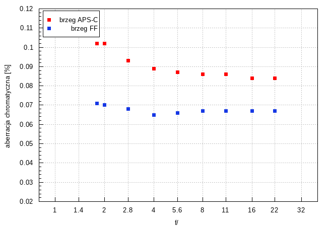

Zobaczmy teraz, jak testowany obiektyw poradził sobie z poprzeczną aberracją chromatyczną. Przebieg tej wady w zależności od użytego detektora i wartości przysłony jest zaprezentowany poniżej.
Panasonic Lumix S 50 mm f/1.8 - Aberacja chromatyczna i sferyczna
Brzeg pełnej klatki wypada tutaj dobrze, bo aberracja słabo zależy od wartości przysłony i wszędzie trzyma się wartości małych. Trochę inaczej jest dla brzegu matrycy APS-C, gdzie mamy wyraźniejszą zależność od użytej przysłony. W okolicach maksymalnego otworu względnego mamy więc wyniki leżące na granicy poziomu małego oraz średniego i dopiero mocniejsze przymknięcie przysłony sprowadza je do wartości małych.
W ogólności nie są to rezultaty, na które można jakoś narzekać, ale tutaj nie mamy absolutnie żadnej poprawy w stosunku do starszych konstrukcji.

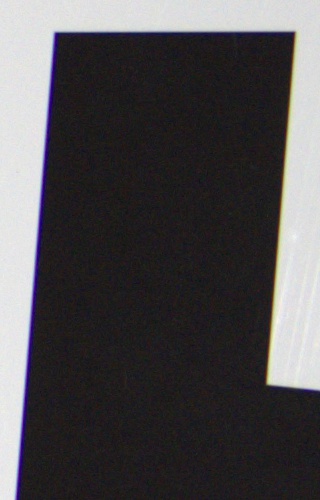

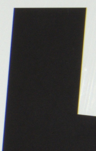

S1R II, 50 mm, RAW, f/1.8 S1R II, 50 mm, RAW, f/11.0
Panasonic Lumix S 50 mm f/1.8 - Aberacja chromatyczna i sferyczna Panasonic Lumix S 50 mm f/1.8 - Aberacja chromatyczna i sferyczna

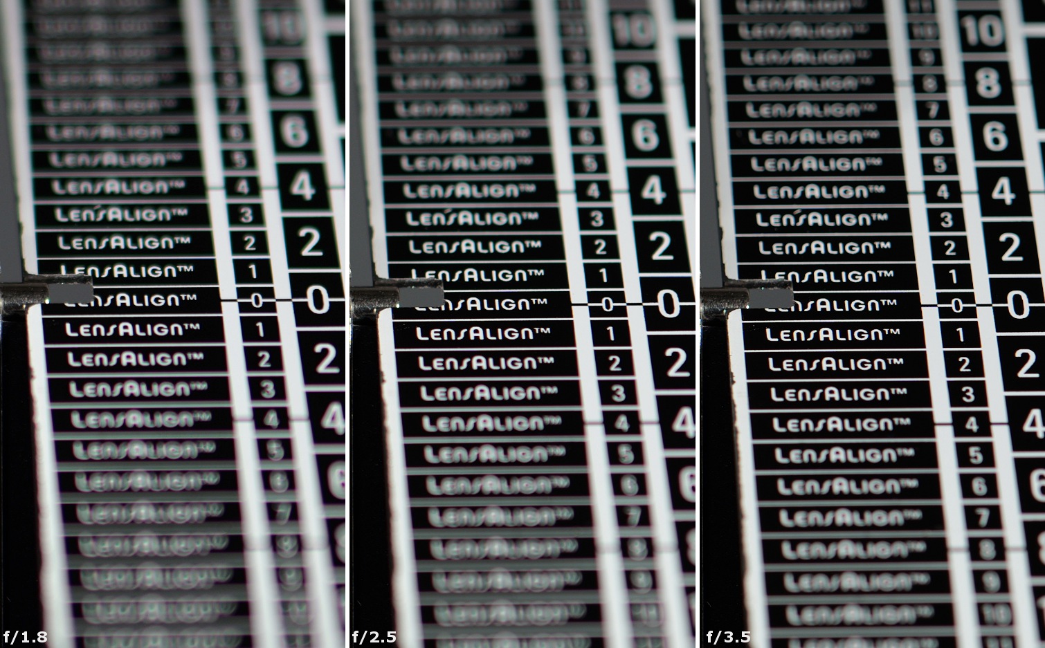

Aberracja sferyczna
Pierwsze zdjęcia z niniejszego rozdziału pokazują minimalny efekt pływania ogniska. Najłatwiej go zauważyć porównując zdjęcia uzyskane na przysłonach f/1.8 i f/3.5. W tym pierwszym przypadku głębia ostrości rozkłada się równo wokoło wartości 0, natomiast na f/3.5 jest minimalnie przesunięta w stronę fotografującego.
