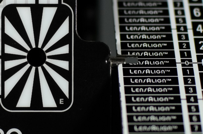

Poniższe zdjęcie pokazuje wyraźnie, że testowany Viltrox nie miał pokazywał żadnej tendencji do ustawiania ostrości przed lub za właściwym obiektem.
Fujifilm X-T2, f/1.7
