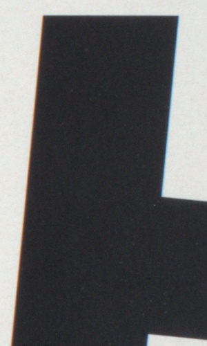

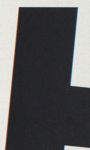

Aberracja chromatyczna
Viltrox AF 25 mm f/1.7 Air, pomimo swojej atrakcyjnej ceny, nie pokazuje żadnych oszczędności w liczbie elementów specjalnych. Mamy więc tam jedną soczewkę wykonaną z niskodyspersyjnego szkła ED oraz dwie wytworzone ze szkła o wysokim współczynniku załamania światła. Wszystko to powoduje, że testowany obiektyw nie ma praktycznie żadnych problemów z korygowaniem podłużnej aberracji chromatycznej. Widać to doskonale na poniższych zdjęciach, gdzie nawet obraz uzyskany na maksymalnym otworze względnym pokazuje tylko śladowe zabarwienia.

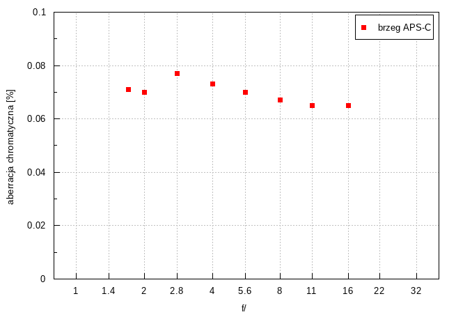

Sprawdźmy teraz, jak wygląda sytuacja w przypadku poprzecznej aberracji chromatycznej. Wykres prezentujący przebieg tej wady w zależności od wartości przysłony jest zaprezentowany poniżej.
Viltrox AF 25 mm f/1.7 Air - Aberacja chromatyczna i sferyczna
Tutaj wyniki trzymają się mniej więcej stałego poziomu w okolicach 0.07%. Jest to wartość, którą wciąż uznajemy za małą, a więc także w tej kategorii testowej mały Viltrox poczyna sobie dobrze i nie daje nam żadnego powodu do niepokoju.
Fujifilm X-T2, RAW, f/2.8 Fujifilm X-T2, RAW, f/11.0
Viltrox AF 25 mm f/1.7 Air - Aberacja chromatyczna i sferyczna Viltrox AF 25 mm f/1.7 Air - Aberacja chromatyczna i sferyczna

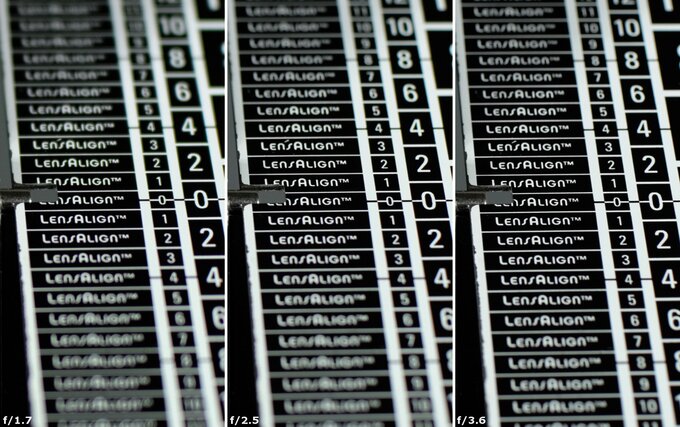

Aberracja sferyczna
Na pierwszych zdjęciach z tego rozdziału widać delikatne pływanie ogniska. Podczas przymykania przysłony głębia ostrości nieznacznie przesuwa się w kierunku większych odległości.
Podobnej skali efekty widać w rozogniskowanych krążkach światła uzyskanych przed i za ogniskiem. Wpływ niewielkiej aberracji sferycznej daje się zauważyć tutaj w postaci nieznacznie miękkiego brzegu w pierwszym krążku i delikatnie jaśniejszej obwódki w drugim.
Widać więc, że producent testowanego Viltroksa nie skorygował aberracji sferycznej idealnie i pozostawił ją na umiarkowanym poziomie. Wada ta na pewno nie może być duża, bo opisywane przed chwilą efekty są niewielkie, a jednocześnie obiektyw już od maksymalnego otworu względnego daje bardzo dobrą rozdzielczość obrazu w centrum kadru.
Fujifilm X-T30, f/1.7, przed Fujifilm X-T30, f/1.7, za
