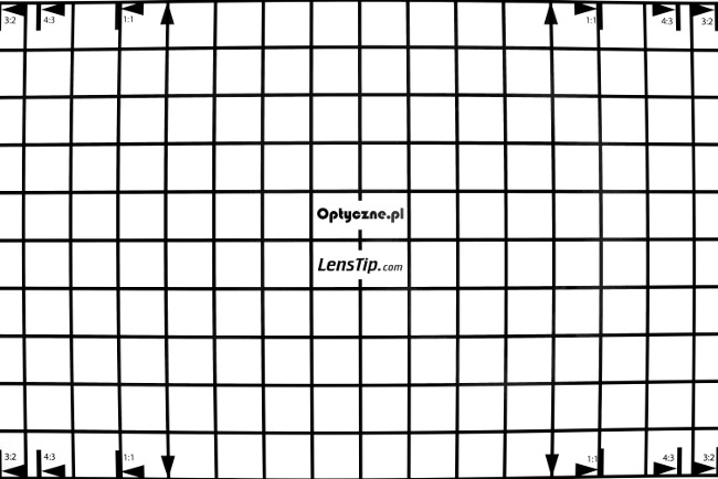

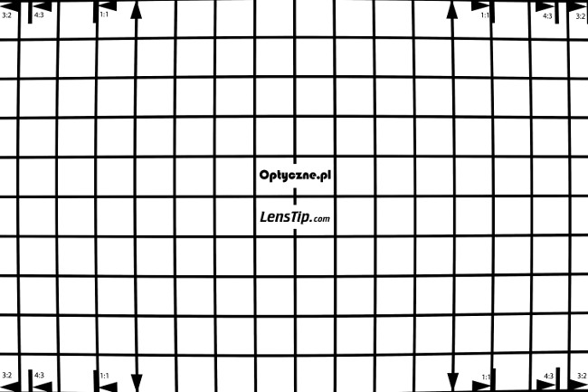

Dystorsja
Jeśli chodzi o dystorsję, to spory kąt widzenia, małe rozmiary oraz przystępna cena sugerowały, że producent poszuka tutaj oszczędności i odpuści sobie korygowanie tej wady. Viltrox znów nas mile zaskoczył, bo nie pozostawił wszystkiego oprogramowaniu aparatu i zdecydował się trochę powalczyć optyką obiektywu.
W przypadku pliku JPEG uzyskaliśmy wynik -1.82%, natomiast w przypadku RAW-ów minimalnie większą wartość -1.87%. Dystorsja jest więc tutaj umiarkowana i na dodatek wygląda na prawie czyste zniekształcenia beczkowe, tylko z minimalnym wpływem dystorsji falistej.
Fujifilm X-T2, 25 mm, JPEG

Fujifilm X-T2, 25 mm, RAW
