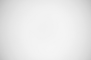

Zobaczmy, jak wygląda winietowanie testowanego obiektywu zarówno na plikach JPEG, jak i na RAW-ach wywołanych neutralnym oprogramowaniem.
X-T2, JPEG, f/1.7 X-T2, RAW, f/1.7
Viltrox AF 25 mm f/1.7 Air - Winietowanie Viltrox AF 25 mm f/1.7 Air - Winietowanie
X-T2, JPEG, f/2.0 X-T2, RAW, f/2.0
X-T2, JPEG, f/2.8 X-T2, RAW, f/2.8
X-T2, JPEG, f/4.0 X-T2, RAW, f/4.0
W przypadku JPEG-ów sytuacja wygląda bardzo rozsądnie. Na maksymalnym otworze względnym winietowanie sięga 26% (−0.88 EV), co jest naprawdę umiarkowanym wynikiem jak na tak światło f/1.7 oferowane przez testowany obiektyw. Na f/2.0 omawiana wada spada do 20% (-0.66 EV), natomiast na f/2.8 wynosi 12% (-0.36 EV). Na f/4.0 problemy kończą się całkowicie, bo odnotowany tam wynik to już tylko 6% (-0.18 EV).

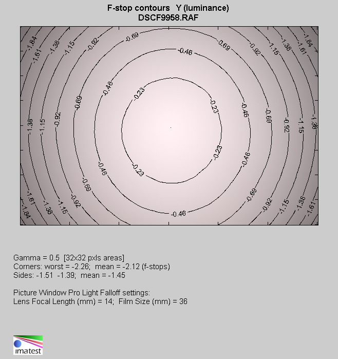

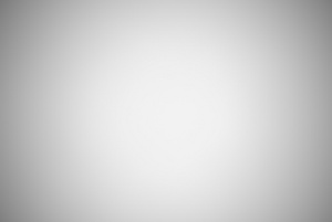

Korpusy Fujfilm znane są jednak z tego, że korygują JPEG-i bez pytania i to nawet w przypadku producentów niezależnych. Całą prawdę o rzeczywistym poziomie omawianej wady powiedzą nam więc nieskorygowane i nieprzycięte pliki RAW. Tutaj wyniki są zauważalnie wyższe, bo na maksymalnym otworze względnym musimy liczyć się z ubytkiem światła w rogach sięgającym 52% (−2.12 EV). Jest to wartość duża, ale wciąż trzeba pamiętać, że mamy przecież do czynienia z obiektywem stosunkowo małym, jasnym i dającym spory kąt widzenia.
Na f/2.0 winietowanie spada do 47% (−1.82 EV), natomiast na f/2.8 do 30% (−1.04 EV). Na f/4.0 musimy pogodzić się z ubytkiem sięgającym 22% (−0.60 EV), a na przysłonie f/5.6 z wartością 20% (-0.65 EV). Dalsze przymykanie przysłony nie ma już mierzalnego wpływu na omawianą wadę.
Fujifilm X-T2, RAW, f/1.7
