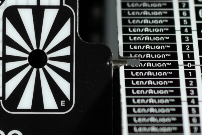

Poniższe zdjęcie pokazuje wyraźnie, że testowany Viltrox nie miał pokazywał wyraźniej tendencji do ustawiania ostrości przed lub za właściwym obiektem. Jedyne co możemy tutaj dojrzeć, to lekkie przesunięcie głębi ostrości w kierunku dalszych odległości. Właściwy obiekt wciąż jest jednak w celu, a przecież zdjęcie to zostało wykonane w okolicy minimalnego dystansu ustawiania ostrości, gdzie poprzeczka w tej kategorii jest zawieszona najwyżej.
Fujifilm X-T2, f/1.7
