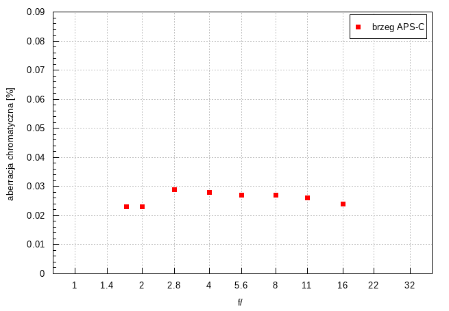

Sprawdźmy teraz, jak wygląda kwestia korygowania poprzecznego wariantu tej wady. Odpowiedni wykres znajduje się poniżej.
Viltrox AF 35 mm f/1.7 Air - Aberacja chromatyczna i sferyczna

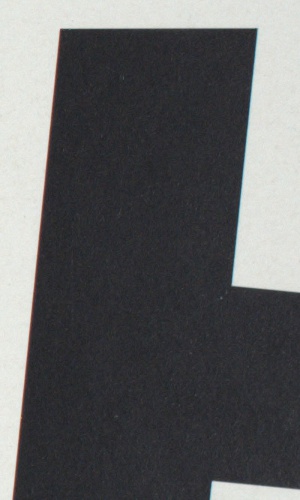

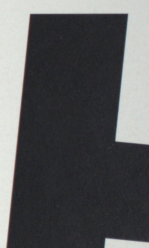

Tutaj także o Viltroksie możemy wypowiadać się w samych superlatywach. Aberracja praktycznie nie zależy od użytej wartości przysłony i wszędzie trzyma się wartości od 0.02 do 0.03%, a więc poziomu uznawanego przez nas za bardzo mały. Po raz kolejny duże brawa!
Fujifilm X-T2, RAW, f/1.7 Fujifilm X-T2, RAW, f/2.8
Viltrox AF 35 mm f/1.7 Air - Aberacja chromatyczna i sferyczna Viltrox AF 35 mm f/1.7 Air - Aberacja chromatyczna i sferyczna

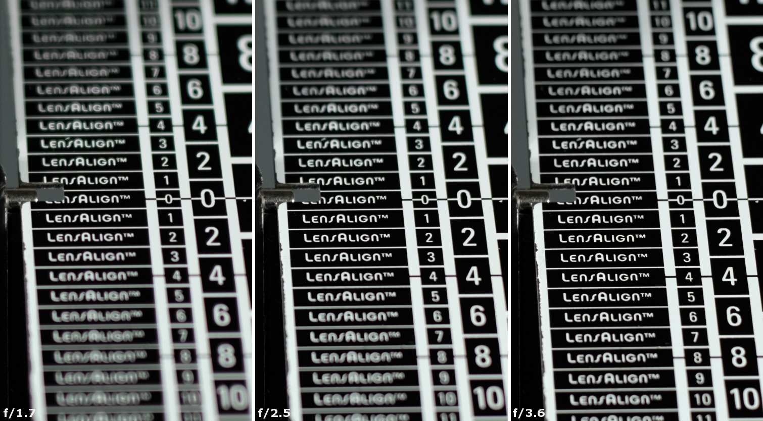

Na pierwszych zdjęciach z tego rozdziału widać delikatne pływanie ogniska. Podczas przymykania przysłony głębia ostrości lekko przesuwa się w kierunku mniejszych odległości.
