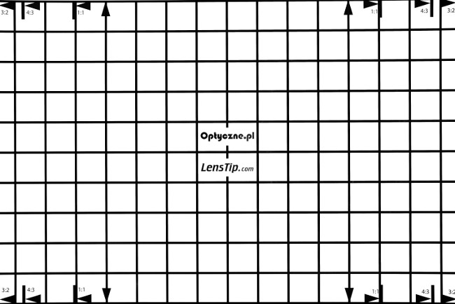

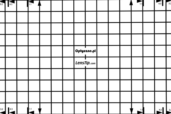

Dystorsja
W przypadku obiektywu standardowego zniekształcenia geometryczne nie powinny być istotnym problemem. W czasach bezlusterkowców, gdy producenci potrafią bardzo luźno podchodzić do korygowania dystorsji przez optykę, widzieliśmy już jednak wiele dziwnych rzeczy. Z tym większym szacunkiem podchodzimy do tego co zaprezentował tani Viltrox, bo poradził sobie z tym problemem znakomicie.
W przypadku pliku JPEG uzyskaliśmy wynik +0.26%, natomiast w przypadku RAW-ów minimalnie większą wartość +0.32%. Dystorsja poduszkowa jest więc tutaj znikoma i w granicach błędów pomiarowych ociera się o wartości zerowe. Brawo!
Fujifilm X-T2, 35 mm, JPEG
Viltrox AF 35 mm f/1.7 Air - Dystorsja i pole widzenia
Fujifilm X-T2, 35 mm, RAW
