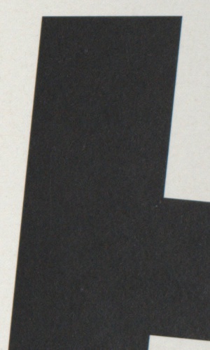

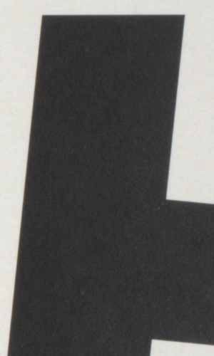

Viltrox AF 56 mm f/1.7 Air został wręcz naszpikowany soczewkami wykonanymi ze szkła o niskiej dyspersji i o wysokim współczynniku załamania światła, więc nie spodziewaliśmy się tutaj żadnych problemów z podłużną aberracją chromatyczną. I faktycznie one nie wystąpiły, co jasno pokazują poniższe zdjęcia.
Jednocześnie znów warto tutaj podkreślić, że przy cenie w okolicach 750 złotych, Viltrox jest w stanie oferować stosunkowo skomplikowaną optykę bogatą w elementy specjalne i to od razu daje pozytywne efekty w korygowaniu takich wad jak choćby oba rodzaje aberracji chromatycznej.

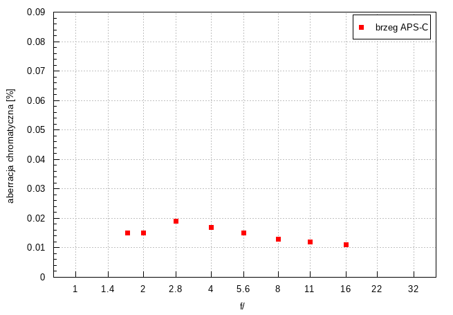

Sprawdźmy teraz jak testowany obiektyw radzi sobie z poprzeczną aberracją chromatyczną. Zależność tej wady od wartości przysłony przedstawia poniższy wykres.
Viltrox AF 56 mm f/1.7 Air - Aberacja chromatyczna i sferyczna
Tutaj też uzyskane wyniki mogą tylko zachwycać. Niezależnie od użytego otworu względnego, wszędzie mamy mniej więcej stały poziom trzymający się znikomych wartości 0.01-0.02%. Nie ma więc najmniejszych szans, żeby ten typ aberracji chromatycznej przeszkadzał nam na wykonanych Viltroksem zdjęciach.
Fujifilm X-T2, RAW, f/2.8 Fujifilm X-T2, RAW, f/11.0

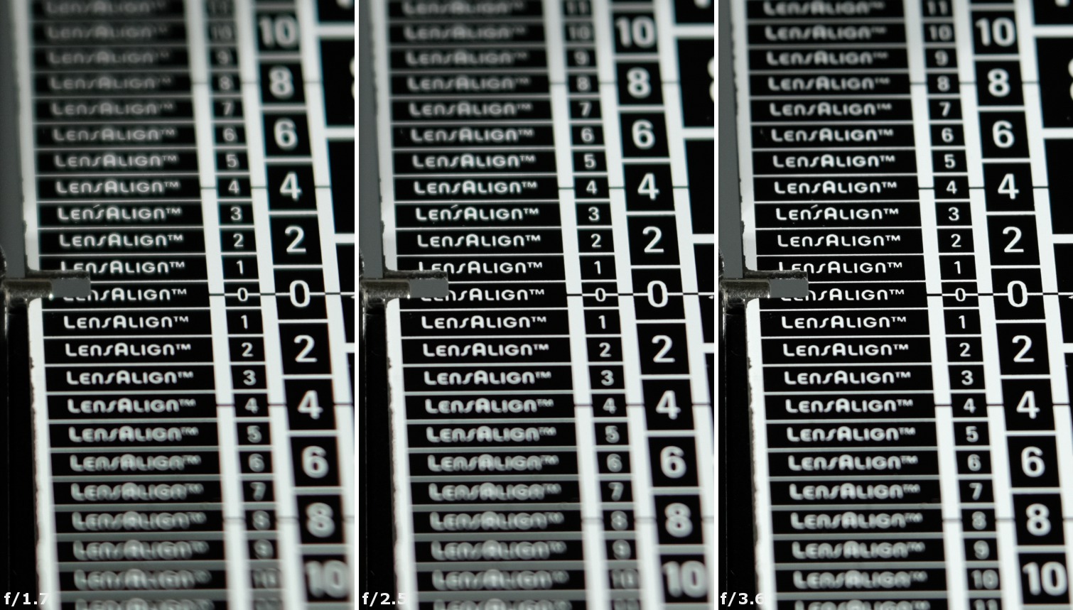

Aberracja sferyczna
Na pierwszych zdjęciach z tego rozdziału widać delikatne pływanie ogniska. Podczas przymykania przysłony głębia ostrości nieznacznie przesuwa się w kierunku większych odległości.
Podobnej skali efekty widać w rozogniskowanych krążkach światła uzyskanych przed i za ogniskiem. Wpływ niewielkiej aberracji sferycznej daje się zauważyć tutaj w postaci nieznacznie miękkiego brzegu w pierwszym krążku i delikatnie jaśniejszej obwódki w drugim.
Widać więc, że producent testowanego Viltroksa nie skorygował aberracji sferycznej idealnie i pozostawił ją na umiarkowanym poziomie. Być może zrobiono to nawet specjalnie, bo w przypadku teleobiektywów portretowych ten manewr często pozwala uzyskać lepszy wygląd nieostrości. Omawiana tutaj wada ta na pewno nie może być jednak duża, bo opisywane przed chwilą efekty są niewielkie, a jednocześnie obiektyw już od maksymalnego otworu względnego daje bardzo dobrą rozdzielczość obrazu w zarówno w centrum, jak i na brzegu kadru.
