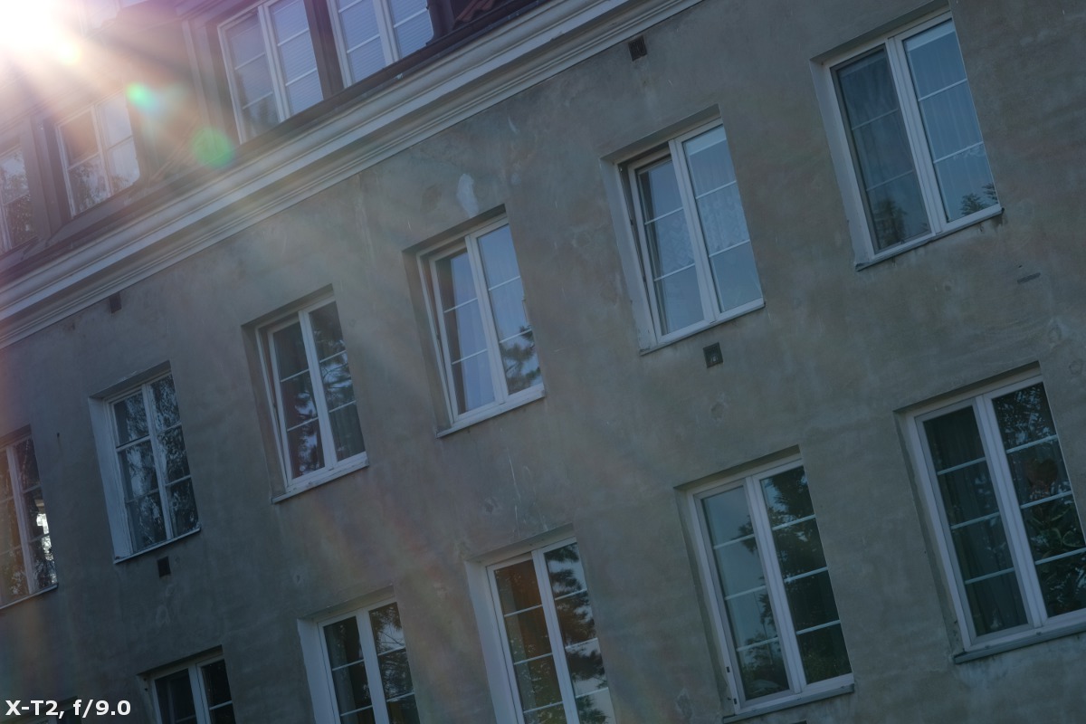

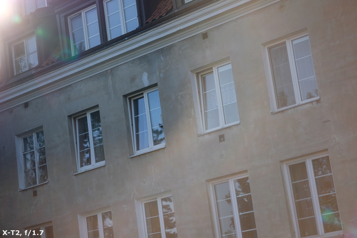

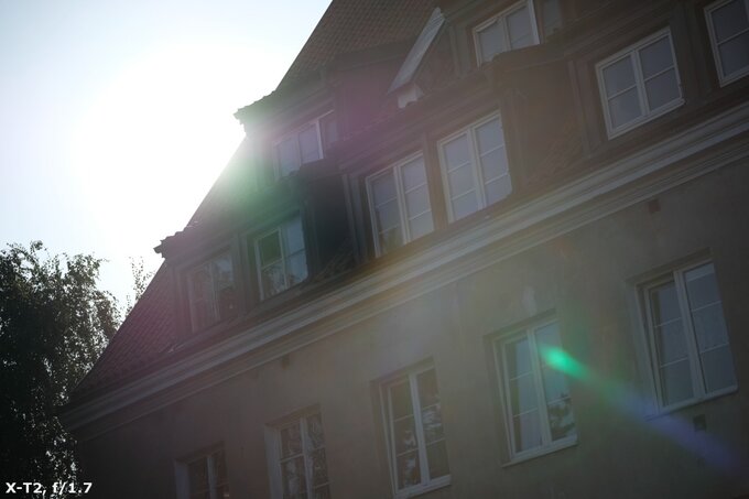

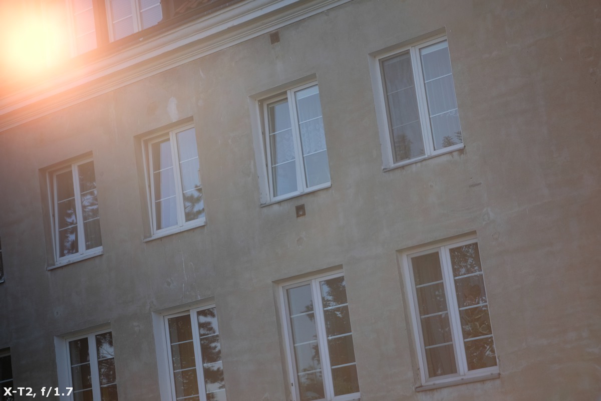

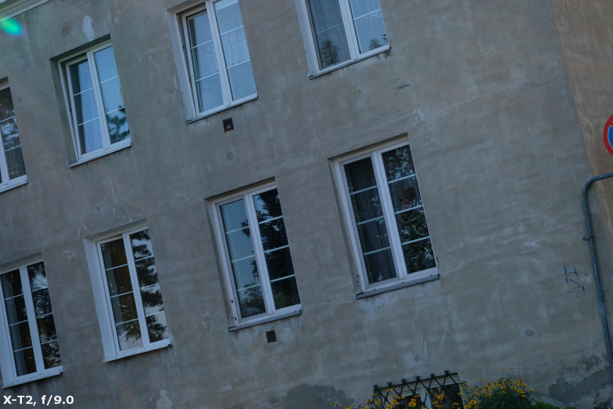

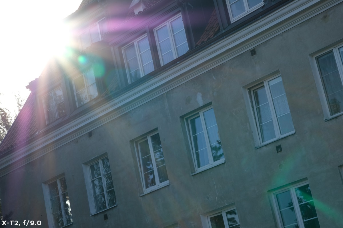

W kwestii pracy pod ostre światło spotkała nas niezbyt miła niespodzianka. Jeśli w tej kategorii miałbym w ciemno robić ranking niepełnoklatkowych Viltroksów Air, to najlepszych rezultatów oczekiwałbym od modeli o ogniskowych 35 i 56 mm. Tymczasem ten ostatni wypadł tutaj najgorzej, co doskonale widać na poniższych zdjęciach.
Szczególnie słabo prezentuje się zachowanie w momencie, gdy ostre źródło światła umieścimy tuż poza kadrem. Wtedy, gdy mamy mocno przymkniętą przysłonę, róg kadru potrafi rozświetlić się bardzo jasną flarą, która wraz z oddalaniem się od słońca przechodzi w duży i łatwo dostrzegalny łuk świetlny.
Na pocieszenie pozostaje nam fakt, że Viltrox 1.7/56 nie pokazuje tutaj wyraźnych spadków kontrastu globalnego.
