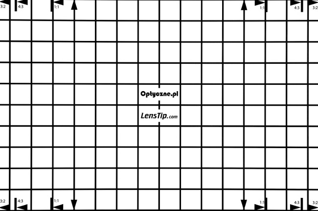

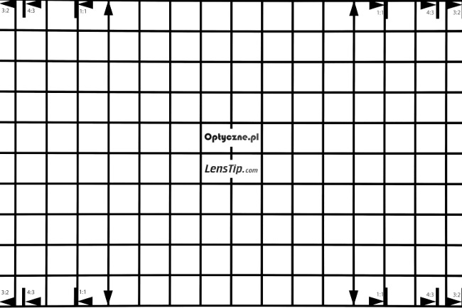

W przypadku obiektywu dającego kąt widzenia na poziomie prawie 30 stopni, zniekształcenia geometryczne nie powinny być istotnym problemem. W czasach bezlusterkowców, gdy producenci potrafią bardzo luźno podchodzić do korygowania dystorsji przez optykę, widzieliśmy już jednak wiele dziwnych rzeczy. Z tym większym szacunkiem podchodzimy do tego, co zaprezentował tani Viltrox, bo poradził sobie z tym problemem dobrze.
W przypadku pliku JPEG uzyskaliśmy wynik +0.64%, natomiast w przypadku RAW-ów minimalnie większą wartość +0.67%. Dystorsja poduszkowa jest więc tutaj niewielka i nie powinna istotnie przeszkadzać nam w pracy.
Fujifilm X-T2, 56 mm, JPEG
Viltrox AF 56 mm f/1.7 Air - Dystorsja i pole widzenia
Fujifilm X-T2, 56 mm, RAW
