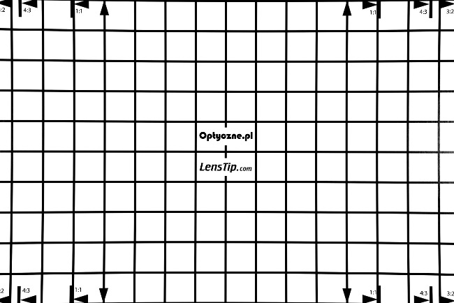

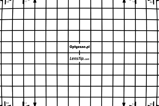

Potwierdzenie tych oczekiwań odnajdujemy bardzo szybko, bo już na mniejszej matrycy formatu APS-C/DX. Tutaj, na najkrótszej ogniskowej, mamy do czynienia z bardzo dużą beczką, której wartość określiliśmy na -5.02%. To naprawdę zły wynik, jeśli weźmiemy pod uwagę, że mamy tutaj kąt widzenia niespełna 71 stopni.

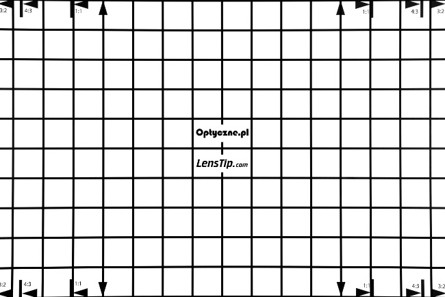

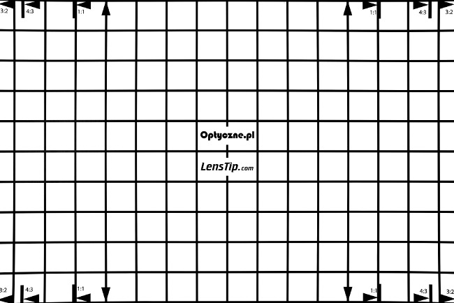

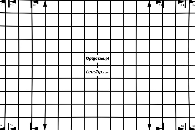

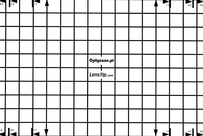

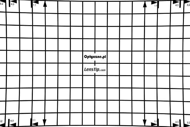

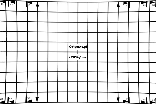

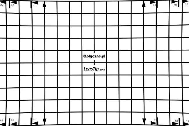

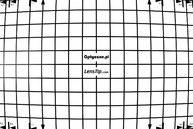

Na ogniskowej 35 mm dystorsja spada do -0.44%, następnie zeruje się, zmienia znak i zaczyna szybko rosnąć. Przez to, na 50 mm, mamy do czynienia z poziomem +0.87%, który na 100 mm wzrasta do +1.45%. Następnie ów wzrost zatrzymuje się, przez co na 200 mm dystorsja sięga bardzo podobnego poziomu +1.35%.
Sony A7R IIIa, APS-C, JPEG, 20 mm
Sigma C 20-200 mm f/3.5-6.3 DG - Dystorsja i pole widzenia
Sony A7R IIIa, APS-C, JPEG, 35 mm
Sony A7R IIIa, APS-C, JPEG, 50 mm
Sony A7R IIIa, APS-C, JPEG, 100 mm
Sony A7R IIIa, APS-C, JPEG, 200 mm

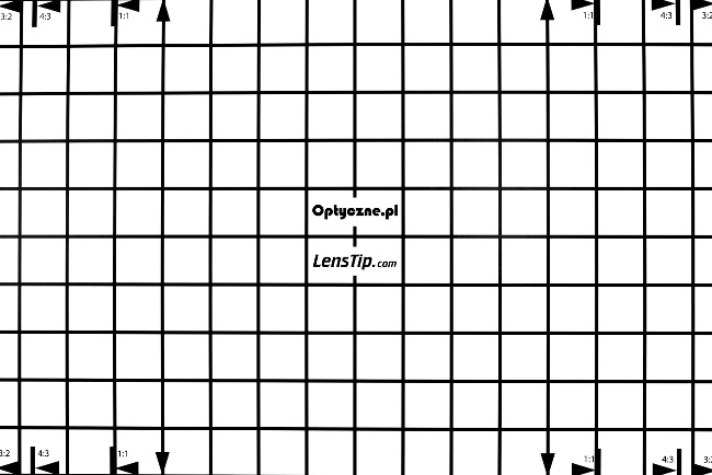

Przejście na pełną klatkę pokazuje kolejne kompromisy, których chwytał się producent. Aby zniekształcenia beczkowe nie zrobiły się monstrualne, zdecydowano się wprowadzić bardzo wyraźną dystorsję falistą. Przyznam się szczerze, że dawno nie widziałem tak paskudnych wąsów.
Efekt tego jest taki, że zniekształcenia na 20 mm są większe niż na matrycy APS-C/DX, ale nie aż tak mocno, jak można było tego oczekiwać i sięgają -6.97%. To bardzo duży wynik, a i tak został on uzyskany poprzez uśrednienie pomiarów w całym kadrze. O tym, jak mocno chcą wybuchać zniekształcenia beczkowe, lepiej powie nam rezultat osiągnięty w obszarze ograniczonym znacznikami 1:1 – tutaj mamy bowiem poziom aż -8.55%. Jest więc naprawdę źle.

Sony A7R IIIa, FF, JPEG, 20 mm
